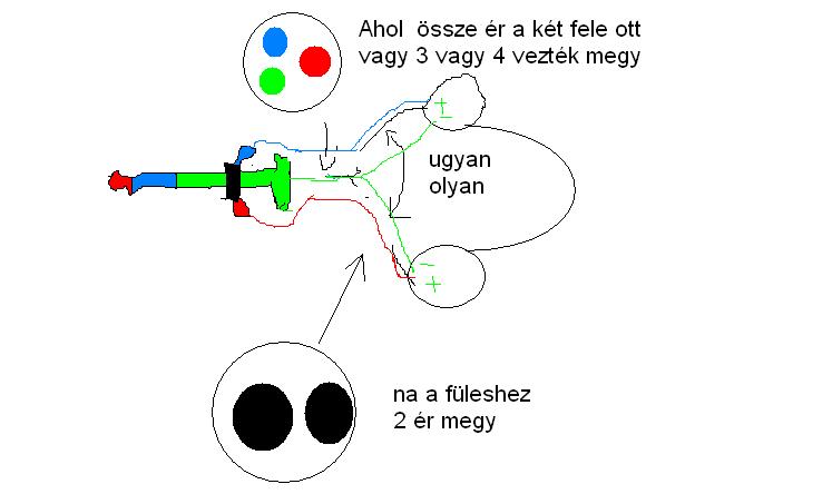

(#) sanykaraj válasza came hozzászólására (») Jan 28, 2012 /
HA tudc küldeni egy képet meg rajzolom mit hova kell kötni . DE persze nem biztos hogy úgy is van de ha megfogod a füles zöld vezetékét és ráforrasztod a jack dugó lapos hosszú felére, és a kis szálakat a jack dugó valamelyik kis pöckére ráforrasztod s kipróbálod akkor biztosan fog működni valamelyik fele a fülesnek. Persze ez nem biztos próbálkozni kell.Ami nem megy elsőre az sikerül másodikra
(#) sanykaraj válasza sanykaraj hozzászólására (») Jan 28, 2012 /
Rajzoltam is egyet remélem érthető. De persze a színek eltérhetnek remélem segítettem
„Az egyik részben van egy zöld szál és több vékony rézszál.
A másikban van egy piros szál és több vékony rézsz”
ez alapján valószínű hogy a zöld megy a laposra meg a piros, és kis szálak a két kis pöckökre a jacken ha nem szol valamelyik fel akkor fordíts meg pl pirost a kis fülre és sok szálat a nagy laposra. Nincs túl sok lehetőség.hajrá
