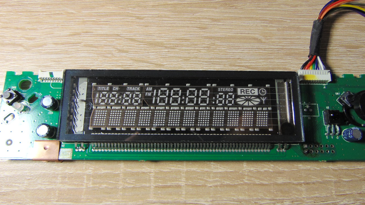

(#) b10up hozzászólása Feb 26, 2016 /
Sziasztok, ismét én
Adott egy Telekomos IPTV box, aminek a VFD kijelzőjét egy PT-6302LQ-001 hajtja 15x35-ös módban.
Ha jól értettem az adatlapját, gyakorlatilag 4 mezei kapcsolóval is tudom működtetni, adott egy
-reset
-chip select
-serial data
-serial clock
láb
A reset és a chip select ha logikai 0-n van, akkor fogadja sorosan 8 bitenként az adatokat. A leírása szerint a 15x35-ös mód beállítása után a '01001110' sorozattal teszt módba lép és minden szegmenset bekapcsol.
Azonban nem történik semmi, táp rendben, a logikai jelszintek 0 vagy 5V-osak, multiméter szerint rendben vannak, a fűtés is megfelelő. Valakinek van ötlete, hogy mit hagyok ki vagy rontok el?
PT6302LQ-001 adatlapja

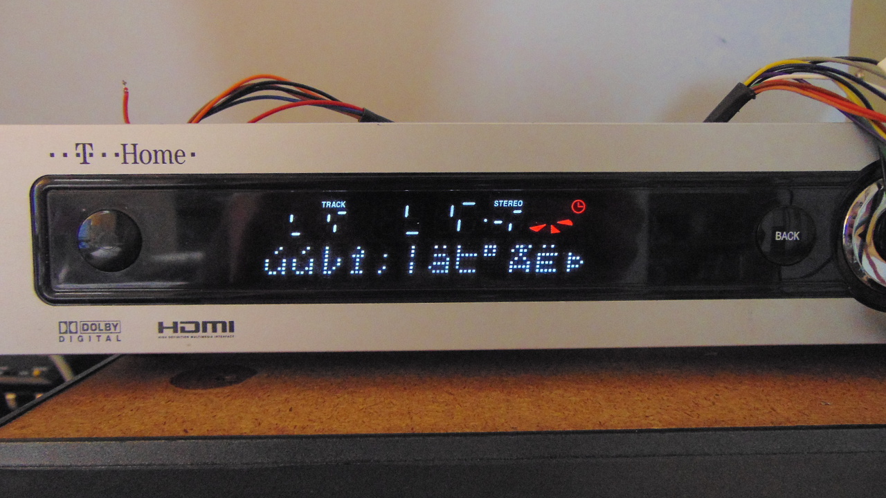

Köszönöm a segítséget, a reset láb fordítva volt bekötve, ezen kívül a kapcsolós megoldás annyira prellezik, hogy közel esélytelen ezzel próbálkozni, de a lényeg, hogy működik, már csak meg kell tanulnom PIC-kel kezelni.

Nos valamit elrontok még mindig.
A tesztkörnyezetben egy router, amire írtam C appot, GPIO portokon vezérli. Megpróbáltam rendesen a saját inicializálást belevinni, de nem történt semmi.
Kísérletképpen véletlenszám generátorral elkezdtem támadni a vezérlőt, erre az valahogyan beinicializálta, és random dolgok jelentek meg a kijelzőn, tehát a jelszintek és maga a kommunikáció rendben van. Késleltetésnek 10ms-t használok.
Mit ronthatok el, vagy mi hiányozhat még?
A hozzászólás módosítva: Feb 27, 2016

Na így már jól működik a fényerőállítás és a teszt mód. Viszont ha visszateszem normál módba, akkor random karakterek jelennek meg (de mindig ugyanazok), ha mindent kikapcsoltra teszek, akkor ki is kapcsol, viszont ha jól sejtem, akkor ameddig így van, nem működik a kiírás sem.
Megpróbáltam egy egyszerű "A" betűt kiíratni vele a parancs+A kódja párossal, de nem csinált semmit. Jeleznem kell neki, hogy vége az átvitelnek, vagy amint a 2x8 bit után letiltom a CS lábat, ki kéne írnia?
A hozzászólás módosítva: Feb 28, 2016
