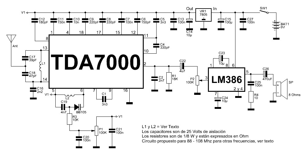

(#) sany hozzászólása Nov 6, 2013 /
Szeretnék építeni egy TDA7000 -es IC -vel egy FM rádiót. A csatolt kapcsolási rajz alapján szeretném megcsinálni a közel jövőben. A kérdésem az lenne, hogy a BB105 varicap diódát helyettesíthetném -e egy BB112-es varicap diódával?
(#) pucuka válasza sany hozzászólására (») Nov 6, 2013 /
A BB112 nagy kincs. 15 szeres a kapacitás átfogása, a max kapacitása 500 pF. Az URH sávra nem igazán megfelelő. AM sávra készítették, oda is kellene használni.
Meglehetősen sok VHF/UHF sávra használható diódát lehet kapni fillérekért, azokat célszerűbb alkalmazni, az átfogás, és a körjóság miatt..

Még annyi lenne a kérdésem , hogy a C12 -es 180 pF -os kondenzátor helyett tehetek-e 150 pF- ost?
A hozzászólás módosítva: Nov 7, 2013
(#) pucuka válasza sany hozzászólására (») Nov 7, 2013 /
Nem biztos. A 180 pF a "KF szűrőjének" sávszélességét állítja be. Lehet hogy jó, de lekhet, hogy nem. Próba cseresznye.

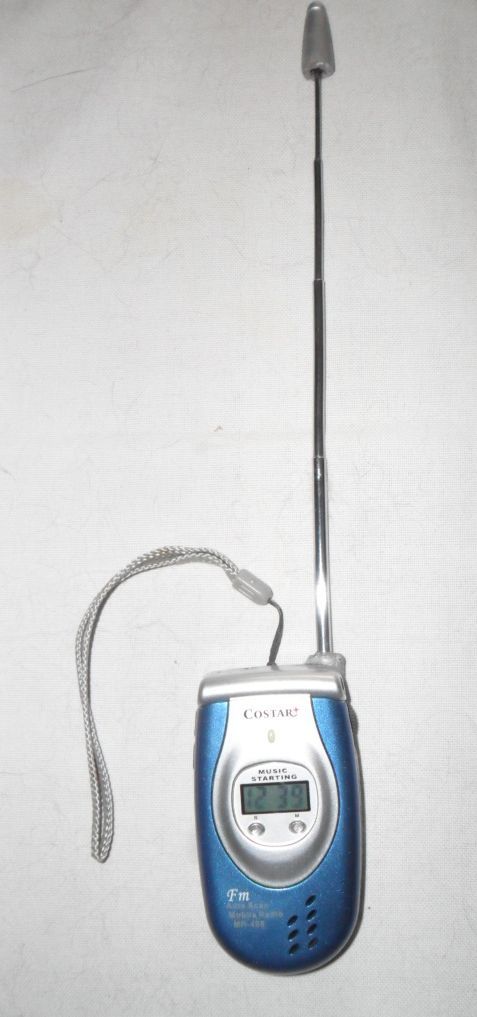

Egy kínai FM vételű kisrádió panelján találtam egy varicap diódát. Jelölése FN 910. Az internetet böngészve nem találtam róla semmit.
Nagy valószínűséggel jó lehet? Vagy próba cseresznye.
(#) sany válasza sany hozzászólására (») Nov 8, 2013 /
Megépítettem az FM rádiót.
Az első üzembe helyezésekor, a potmétert tekergetve bejött egy rádióállomás, a potméter középállásában. Több csatornát nem talált. Lehet azért nem hozza be a többit mert a C12 -es csak 150 pF -os?
Íme itt a kis készülék.
Igazából azt sem tudom, hogy megfelel-e bele az a varikap-dióda ami benne van .

(#) sany válasza sany hozzászólására (») Nov 13, 2013 /
Sajnos nagyon nehezen tudok megtalálni egy rádió csatornát a rádión. Ha meg is van pár perc múlva elmászik és ezután szinte nem is jön be. Sajnos nincs semmilyen műszerem multiméteren kívül , így a frekvenciát sem tudom kimérni.
Esetleg valaki megtudná mondani, hogy az L1 és az L2 tekercseknek milyen menetszámúnak és átmérőjűnek kell lennie?
(#) pucuka válasza sany hozzászólására (») Nov 13, 2013 / 1
Az L1 tekercs a bemeneti sávszűrő, a sáv közepére kell hangolni a C17 × C18 soros eredőjével. A kondenzátorok eredő értékéhez kiszámold Thompson képlettel az induktivitás értékét.
Az L2 tekercs az oszcillátor tekercse, ez kicsit bonyolultabb, ehhez kiszámolod az induktivitás értékét a sáv alján a max kapacitással, a sáv tetején a beállítható min kapacitással. A két esetre kapott induktivitás között választhatsz egy induktivitás értéket, amit megvalósíthatsz.
A varikappal sorba, és párhuzamosan is kell kondenzátor (trimmer), a soros kondenzátorral a sávátfogást tudod beállítani, a párhuzamossal a sáv végét tudod beállítani, a sáv alját az induktivitás változtatásával.
Az induktivitások hangolásához szét, és össze húzogatod a meneteket.
A számolásokhoz igénybe veheted a fórum fejlécén a Segédprogramok gomb alatt található számoló programmokat.
De ha 0,6 mm -es CuZ ből 5 mm átmérőre 4 menetet tekersz, nem tévedsz nagyot.

(#) fecameca válasza sany hozzászólására (») Nov 14, 2013 / 1
Próbálj meg egy vasmagot vagy rezet dugdosni bele. Több, mint 20 MHz-et tudsz így hangolni rajta föl-le. Egyből meghallod, hogy merre vannak az adók, és az is kiderül, ha a diódád nem visz át eleget.
