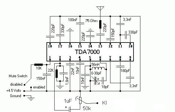

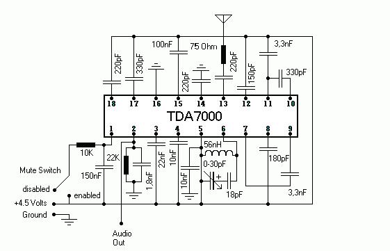

Először hagy kérjek elnézést, hogy ugyan kismillió hasonló téma van, de épp ezért is elveszne ebben az adatrengetegben :kuss: . Találtam egy TDA700-val felépített kis fm vevőt, de pl.: nem tudom, hogy mekkora az antennája vagy, hogy egy sima potival megoldható-e a hangerőszabályzója
Egyébként bármi elég kis méretben megépíthető fm rádióvevő érdekel, asse baj ha mono.
Előre is köszi!!
(#) sixtek hozzászólása Máj 7, 2007 / 4
Szia,
Antennanek egy rovid (kb. 30cm-es) hajlekony huzaldarab is megfelel. Vagy pl. egy teleszkopantenna.

Sziasztok:
Szerintem TDA7000+LM386 az kevés kell még hozzá egy nagyfrekis erősítő ami erősíti az antenna jelét mert különben csak sügást fog venni. Antennának én 70-80 cm t tennék
(#) angelero válasza cimopata hozzászólására (») Máj 7, 2007 /
erősítő nélkül képes meghajtani egy fülhallgatót? , vagy vmi műveleti erősítő vagy nagyfrekis erősítő kell hozza?
Jelszintu kimenete van, tehat kell meg egy kis erosito hozza. En TDA2003-at hasznaltam.
