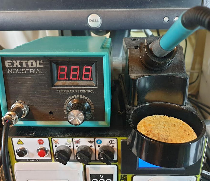

Sziasztok! Be akartam kalibrálni az EXTOL Indrustrial pákámat, mert gyanúm szerint nem olyan meleg mint a kijelzőn. (beszereztem egy "HANDSKIT" páka hőmérőt..) A páka manuálja szerint, mérés után finoman utána kel állítani a kalibráló potit, és újra mérni (a kijelző a célt jelzi ki, egy LED villog ha fűt) viszont nem történik semmi változás, nem befolyásolja a ki-be kapcsolást. megmértem a két szélső állásban, 200-tól 400 fokos beállításban, és egyértelműen nincs hatása. Szétszedtem a pákát, és a poti be is van kötve, a tápfeszültséget osztja le egy bemenetere. Az a gyanúm hogy a FW nem ugyan az mint a leírásban. Ha a kalibráló trimmert balszélső helyzetbe forgattam, a kijelzőn "--1" jelent meg, és ha ezután jobbra forgattam, akkor a kijelző a kalibráló poti értékét mutatta. Megörültem, mert gondoltam ez a módja, ezután beállítottam a mért értékre, de nem állt vissza az alap kijelzésre, akár meddig vártam (más kezelőszerv nincs ). Gondoltam főkpacs ki-be, de nem ugyan az mint a beállítás előtt. Olyan érzésem van mint ha nem is ehhez a pákához lenne a FW. Az logikusnak is tűnt, hogy a minimum érték indítja be a kalibrálást, de akkor mi érvényesíti? És miért nem ez szerepel a leírásában?
Találkozott már valaki ezzel a problémával?

Vagy az állomás rossz, vagy a páka, vagy a műszer. Millió oka lehet, viszont érdemi infót nem adtál semmiről, az extol és a handskit is olyan "brand", amit millió kínai termékre rászitáznak. Ennyi infó nem visz előre
(#) brazdas válasza tbarath hozzászólására (») Feb 19, 2023 /
A páka EXTOL INDUSTRIAL 8794520. (www.extol.eu)
A páka-hőmérő HANDSKIT FG-100. (aliexpress)
Beszéltem a forgalmazóval, szerintük lehet hogy meghibásodott, még garanciális, vissza kel küldeni kicserélik..
Szerintem soha nem is lehetett kalibrálni, találtam is ilyen bejegyzést.
A diagram a kijelzett , és a mért értéket ábrázolja, láthatóan nagy az eltérés, ezért is akartam kalibrálni.
Csupán azt akartam tudni, hogy találkozott e valaki ezzel?
(#) tbarath válasza brazdas hozzászólására (») Feb 20, 2023 /
Ha garanciális, akkor simán az a legjobb megoldás.
