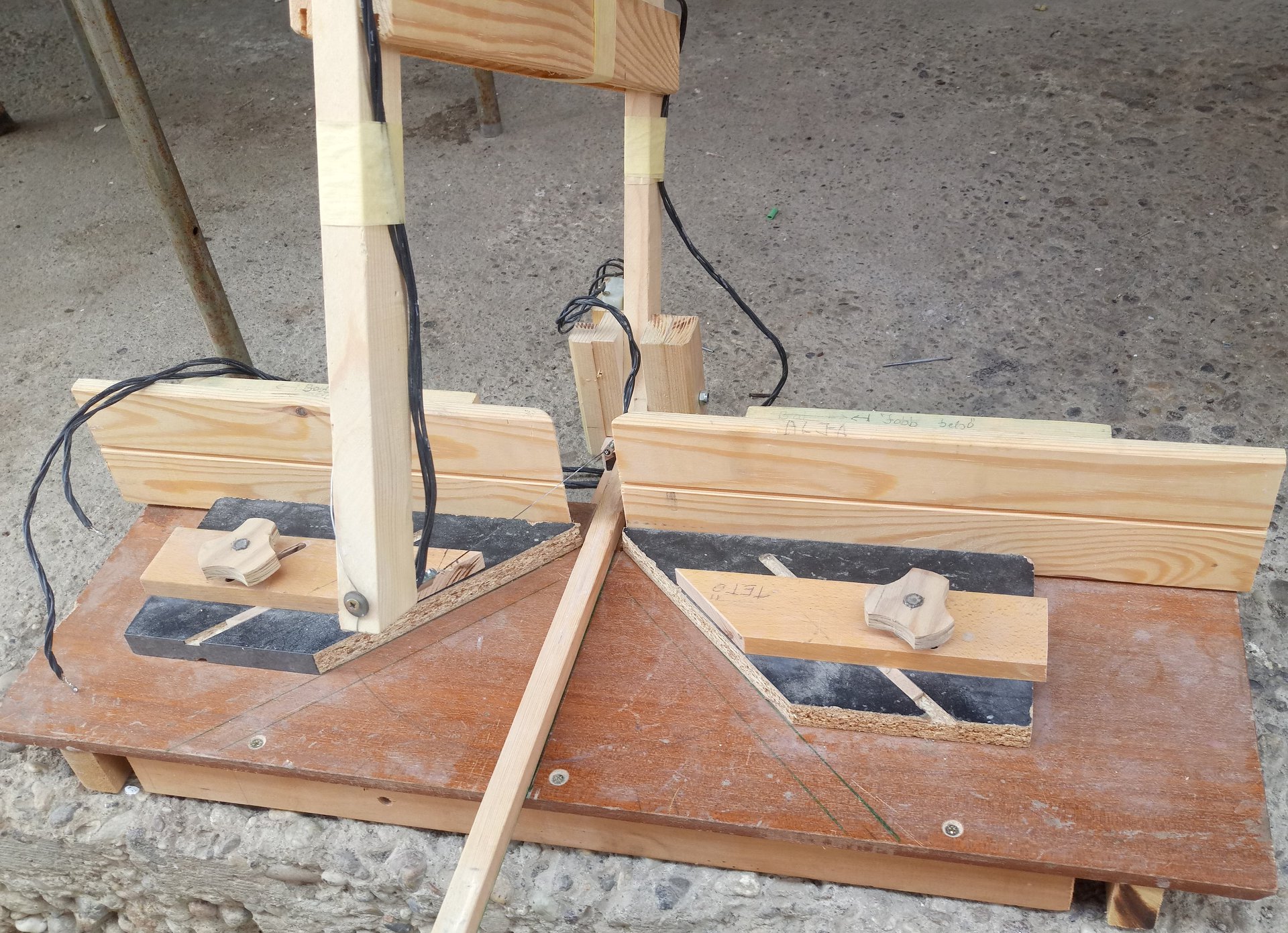

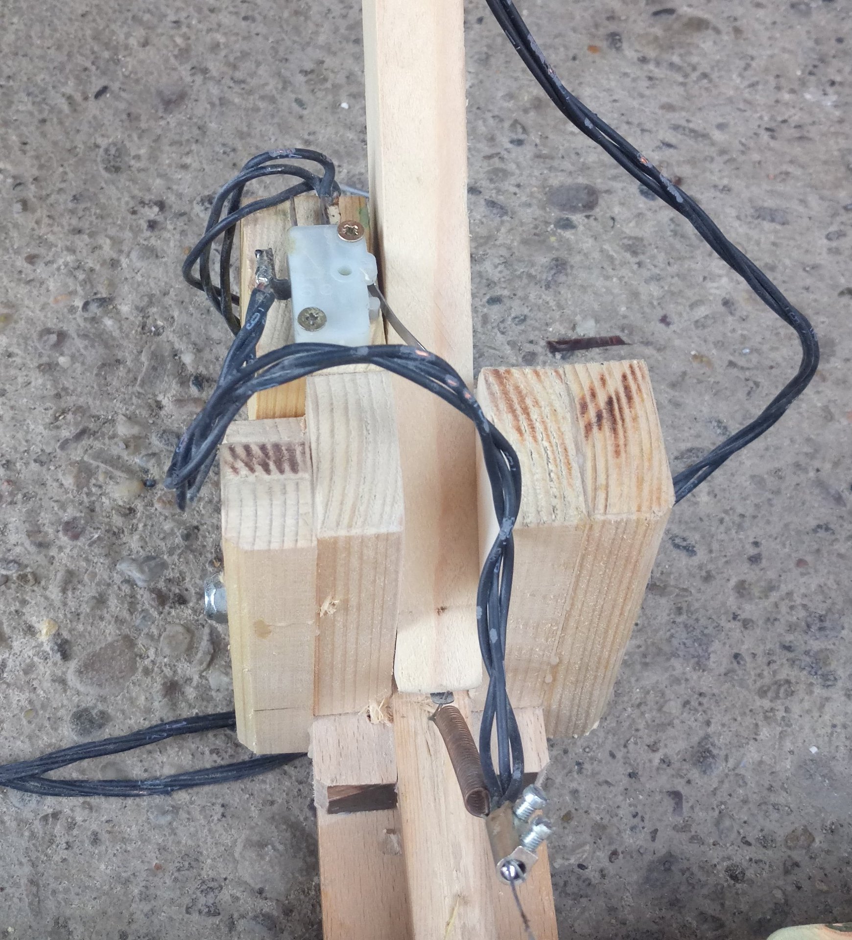

(#) Sinike válasza ferci hozzászólására (») Máj 3, 2019 /
Az van
Itt a kis vágóm, díszlécekhez ütöttem össze gyorsan, de bevált, és lett rajta finomítva. Videón még az első verzió látható, képeken a mostani. Úgy látom, a szekrényben az egerek is finomítottak rajta, úgyhogy vezeték csere lesz
Díszléc vágó
Ebbe a trafóba van szimplán bekötve; ha jól emlékszem 4V fesz megy erre a vágóra. A nagyra - ami több, mint 1 méter - pedig azt hiszem, 10 V.?. De majd előszedem valamelyik nap, és azt is feldobom ide.. Ha érdekel valakit...
