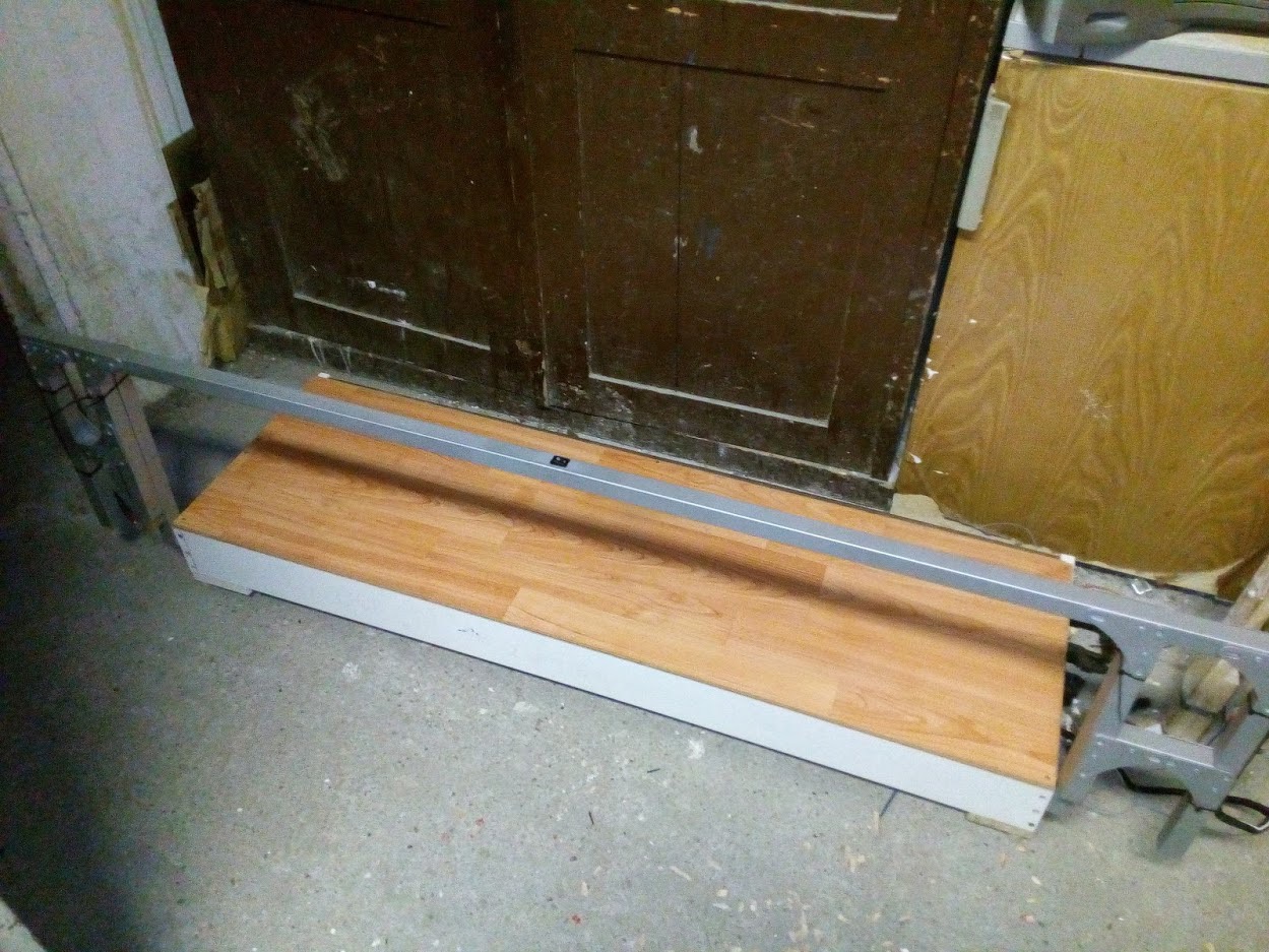

(#) Gaggo25 hozzászólása Jan 10, 2021 /
Sziasztok srácok.
Segítség kellene.
Csináltam egy polisztirol vágót itthon a keret nem lényeges.
A huzal kanthal huzal d 0,4mm 130cm hosszú.
Az elgondolásom az volt, hogy egy SPW1562 200W ATX tápegység lesz a lelke a masinának.
A fűtőszál a 12v ágraés gnd-re lett kötve, a 5v ra pedig műterhelésnek egy 12v 5w autóizzót tettem(másképpen be sem indult). a bekapcsolást a power on ra tettem.
Bekapcsolom a táp ventije felpörög aztán vissza is vesz pár másodperc múlva a fűtőszál pedig olyan 40-50fokra melegszik csak.
Mi lehet a baj a szerkezettel?
Van pár elméletem de szeretnék valaki szakavatottól infó, hogy a masina működni tudjon.

(#) kaqkk válasza Gaggo25 hozzászólására (») Jan 10, 2021 /
Mekkora a kantál huzal hidegellenállása ? Szerintem bekapcsoláskor a táp árama 8A fölé szalad ezért letilt .

(#) ferci válasza Gaggo25 hozzászólására (») Jan 10, 2021 /
Meg kellene mérned pár sec múlva, hány amper megy át a szálon, ill. a 12 volt ténylegesen mennyi.
Az a 40-50 fok azt jelenti, hogy leállt a szerkezet.
12 volton eléggé füstölne az a drót.
hidegen mértem kb 13,7Ohm.
Az áramerősséget nem tudom most mérni mert nincs hozzá műszerem de hétfőn már lakatfogóval meg tudom mérni.
Ja, az sok...ebből 20-30 centi is elég lenne..
12 volt/13 ohm= 0.9x amper, semmire se elég.
Ha lehet, ne vágjál hosszában, hanem egy sokkal rövidebbel, merőlegesen a lapra.
A hozzászólás módosítva: Jan 10, 2021
Akkor ezek szerint egy toroid trafó kell hozzá?
(#) ferci válasza Gaggo25 hozzászólására (») Jan 10, 2021 / 2
24 V és 13 ohm még mindig csak 1,8 amper... kevés ( 40 watt sacc..).
Nem a toroid a lényeg, hanem sok a 130 cm ellenállása és kevés lesz a watt.
Úgy variálj, hogy 100-120 wattot bele tudjál nyomni a huzalodba...
Egy 42 voltos, 160 VA-es trafó már jó lenne, ha ragaszkodsz ehhez a mérethez.
Esetleg 5-10 centit vissza is vehetsz még, ha lehet.
Magát a szerkezetet már nem szívesen szedném szét mert egész jól sikerült.
Ehhez a dróthoz kb mekkora trafót kellene illeszteni, hogy jól működjön?
Mekkora áramerősség szükséges hozzá?

(#) sonajkniz válasza Gaggo25 hozzászólására (») Jan 10, 2021 /
Én nemrég gyártottam valakinek egy többfunkciós automatát. E-cigihez való 0,4-es huzalt használtam hozzá. 135cm hosszú a huzal. A normál tömörségű (golyós) hungarocellt 32V-on már vágja, a tömör lépésállóhoz 36V kell neki.
Gyári 36V 400W-os kapcsolóüzemű tápot használok. A tápban lévő gyári potival 32-40V között szabályozható.
Próbára összesodorhatsz -2-3-4 szálat meglátod hol kapod a legjobb eredményt
Kipróbáltam 3 szál összetekerésével.
Így már 5,6ohm lett.
Vágni már vág de nagyon lassan.
A legjobb szerintem ehhez a táphoz a 0,8mm kanthal huzal lesz.
Esetleg tud valaki olyan weboldalt ahol lehet venni 0,8mm huzalt méterre?
(#) erbe válasza Gaggo25 hozzászólására (») Jan 10, 2021 /
Ne a dróthoz illeszd a tápot. hanem a táphoz a drótot! 12 V-os táphoz 130 cm 0,4-es acélhuzal megfelel. Ha 0,5-öst kapsz, gyorsabban vág (és gyorsabban fogy ). Mindenesetre sokkal olcsóbb és bármikor bárhol beszerezhető.
