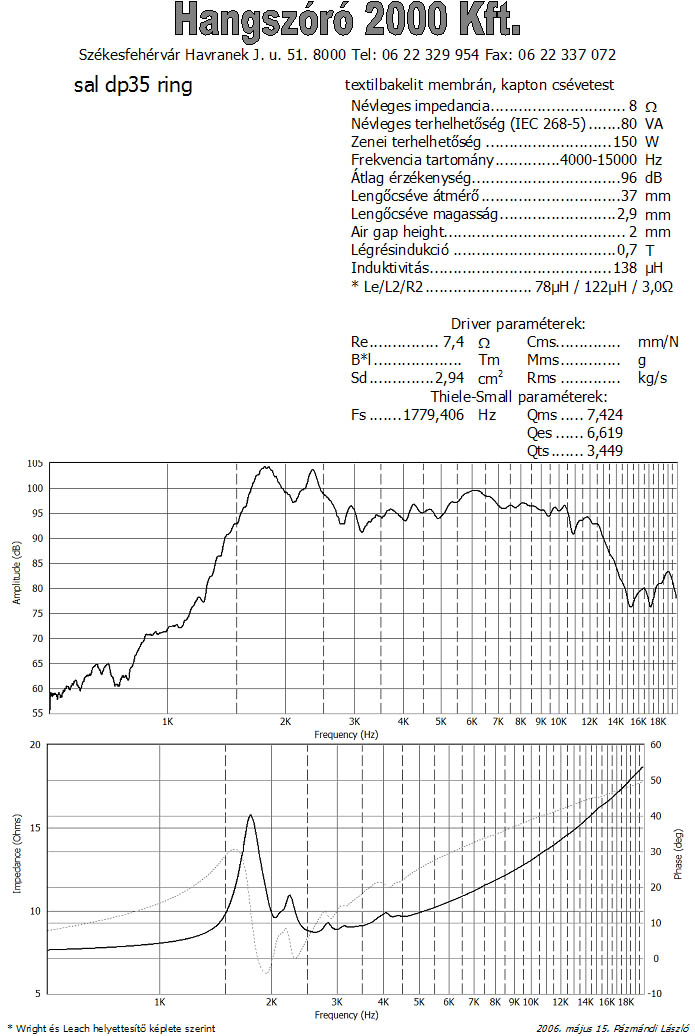

Az hogy nagyon szeretem,evek ota ilyen felepitesu cuccot hallgatok.A hangvaltoval vannak gondok egyedul ,mivel nem sajat kezuleg keszitettem,es hianyolok par hangot ugyanis ez igy nem lett kiszamolva.Cserelek kondenzatorokat es meglatjuk.Ha ugy se lesz az igazi,akkor jon a szamolas eddig a magason alakitottam.Jol szol,tisztan csak nem nyugszom amig nem gyozodok meg rajta szamolassal hogy azt hallom amit akarokMeg persze lehetne cserelni is egyszer magas -kozep hangszorot ha lesz ra keretHangvalto :yes:
http://www.nanovill.hu/nanovill.asp?id=368Ring[/urlebbol 2db
(#) hunter9 válasza hunter9 hozzászólására (») Okt 6, 2010 /
A lenyeg lemaradt Kozeprol nem talaltam kepeket de majd teszek fel otthon a kesz cuccrol.Szoval ez reflex csovel van ha ilyen hangszoroval tervezed,megadom a mereteket,melyhiany nincs,tokeletes.A szekreny ki akar tancolni a szobabol.JBL 2db

(#) shalafi.66 válasza hunter9 hozzászólására (») Okt 6, 2010 /
Ez az a hangváltó ami, mivel univerzális, mindenhez jó, de valójában kb. semmire sem.
A DP35-ös idézőjeles kínai "magashangszóróval" nem is csoda, ha nem azt hallod, amit szeretnél. A számolás ebben az esetben sajnos nem sokat, vagy inkább semmit nem segít, mindig a hangszórók+doboz akusztikus tulajdonságait figyelembe véve kell a szűrőket méretezni a hangváltóban. De egy háromutas hangsugárzónál ez már olyan bonyolultságú, hogy a megfelelő eszközök, és ismeretek birtokában is hónapok kellenek ahhoz, hogy egy elfogadható szintet elérhess.

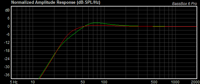

Következő lépés a dobozterv, megtalálni a megfelelő oldalarányt belső állóhullámok, rezonanciasorozatok szempontjából, aztán a hangszóróelhelyezés az előlapon, utána a doboz elkészítése, és hangváltókészítés.
(#) melorin válasza shalafi.66 hozzászólására (») Okt 6, 2010 /
Elég nehéz eldönteni, hogy melyik mélyközép hangszóró legyen. Fontos lenne a szép, telt mély hang, de ha sok macera van a nagyobb hangszóró beállításával, akkor inkább a kisebb kéne. amelyiket nehezebb elrontani

(#) shalafi.66 válasza melorin hozzászólására (») Okt 6, 2010 /
Nagyjából egyformák az esélyek az elrontásra szerintem, viszont a kisebb hangszórónak jobb a mélyátvitele. Csatolom a modellezést. A 220mm-esre inkább egy 80Hz körüli kiemelés jellemző.
Ezen kívül a 634-es hangszóróval egy-két hónapon belül valószínűleg készül egy hangsugárzó nálam, így a váltóban többet tudok segíteni, mint a másiknál.
