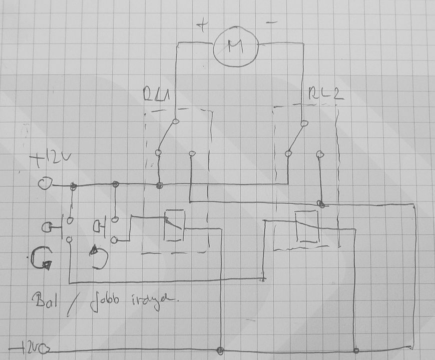

(#) boyscout válasza uniman hozzászólására (») Máj 22, 2026 /
Szia Uniman!
A gépjármű technikában már kitatlálták, ablakemelőnek hívják.
Bár ott az ujjabb modelleknél már ezt is a számítógép csinálja.
A régiekben két kapcsoló van, vagy egy három állású, két áramkörös, billenő.
Mindkét lába a negítív oldalon van a motornak.Amelyik irányt szeretnéd, azt felkapcsolod
a pozitívra. Amikor elengeded az stop, motorfékkel.
A távirány pedig két meghúzó relével ugyanez. A rádiós rész, valami két gombos kapunyitó,
ameddig nyomod addig ad jelet, erre programozva.
Ha kell rajz, akkor a neten van, de ez annyira egyszerű, hogy amikor megláttam,
az jutott először eszembe, hogy ezt miért nem én találtam ki...
Boy

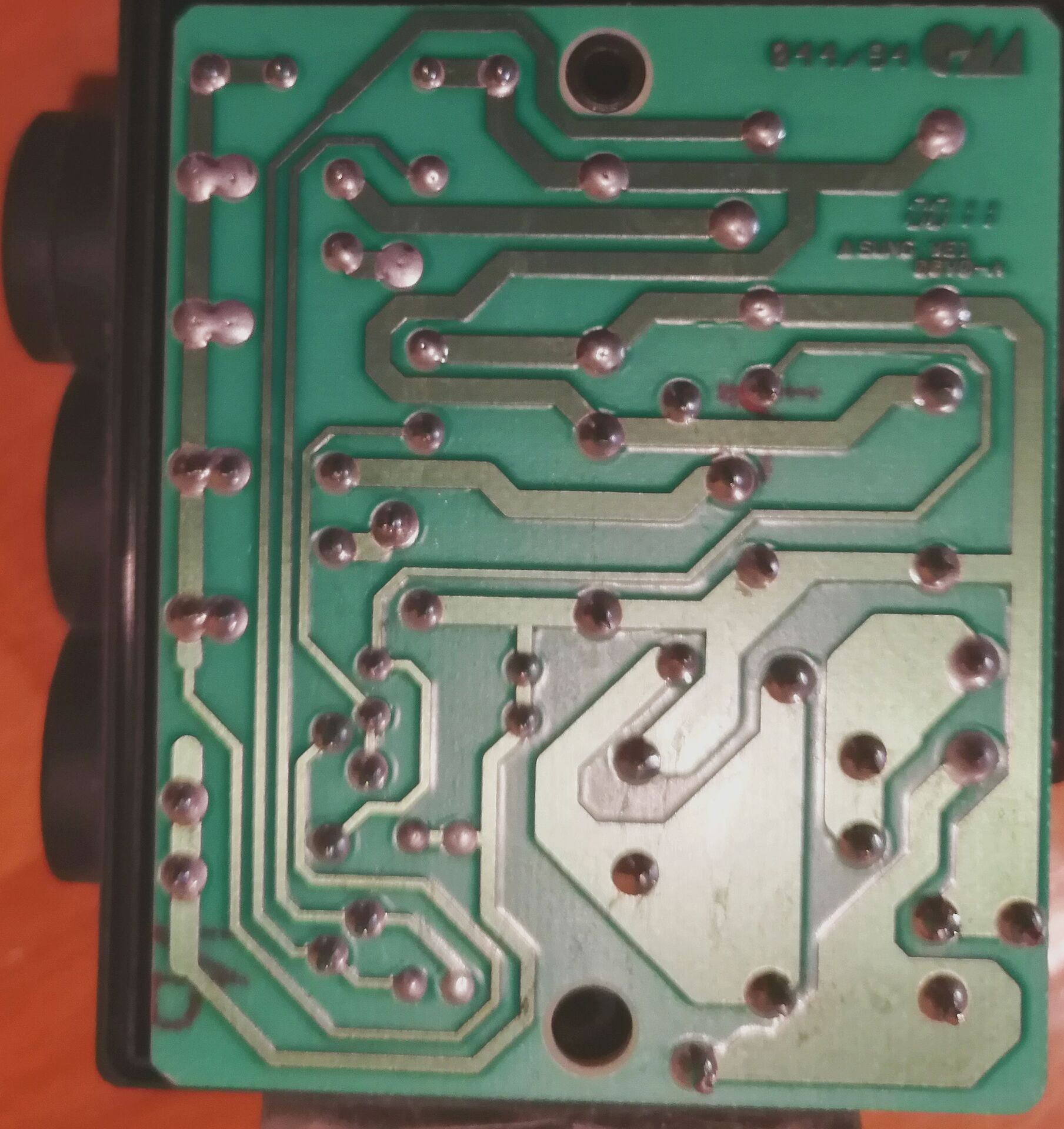

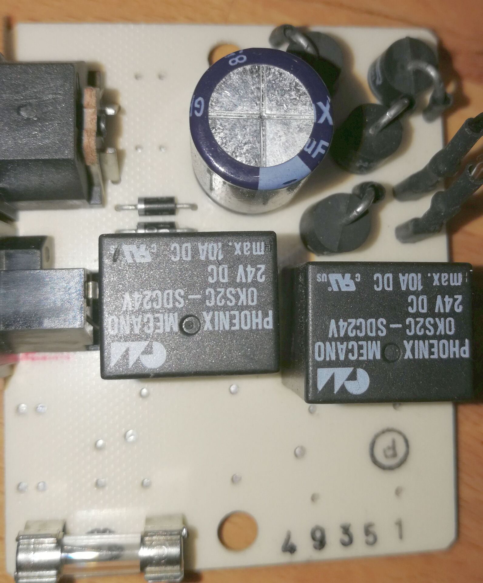

(#) uniman válasza boyscout hozzászólására (») Máj 24, 2026 /
Párat én is készítettem már: (tyúkól kapu, beépített végálláskapcsolós motorral. Ez a ráadott tápfesz polarításától függően nyit vagy zár -amíg a végállás kapcsoló kikapcsol. Ezután már csak a a fordított tápfeszre moccan, visszirányba.)
Meg egyetlen rádiós vevő által vezérelt kapuvezérlő, amely reléjét kiegészítetteék 1 plusz relével és úgyanúgy működött.
De nekem bármikor meg kéne állítanom a motort. Ehhez az eredeti levádott kapcsolós elektronikát kéne felhasználnom (még ma felteszem a kétoldalas képet).
(#) uniman válasza uniman hozzászólására (») Máj 24, 2026 /
A "Dewert Typ: 26823" vezérlő képei...a tuchel ajzatba csatlakozna a nyomógomb panel (ami nincs meg). + egy netes rajz.
Talán elég lenne egy középre visszaálló polaritásváltó kapcsolóval megoldani...relé sem kell.

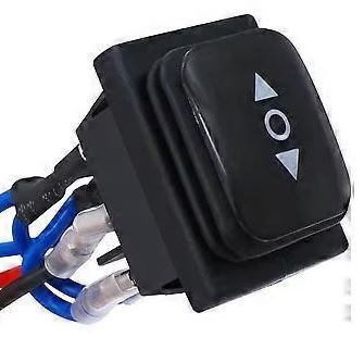

(#) erbe válasza uniman hozzászólására (») Máj 24, 2026 /
Csörlők vezérlését oldották meg ilyennel. Valamikor kerestem boltban, akkor még nem lehetett kapni (nálunk). Talán most már hozzáférhető.
(#) uniman válasza erbe hozzászólására (») Máj 24, 2026 /
Köszi...ez jó ötlet. Bővebben: Link
