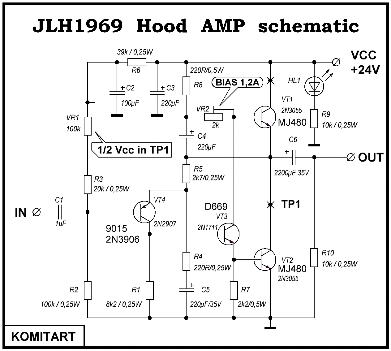

Tényleg hasonlit rá csak pár alkatrész nincs rajta.Én próbáltam tervezni hozzá egy panelt de nekem ez még nem igen ment.
