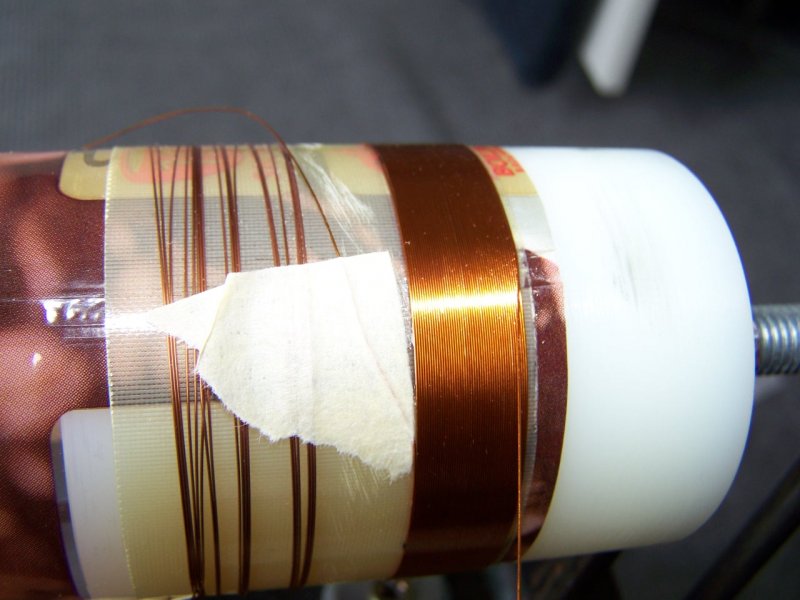

Üdv. Én szoktam fazonhuzallal tekerni főleg mc caulyt, jbl beyma, stb a huzalt élére állítva kell tekerni és csak egy sort , a cséve illesztésnél akkora rést hagyok ki amin a drót vissza fér és igy a megfelelő lesz az ohm is és a súlya is. A gyár is így tekercsel az én tekercselő gépem eddig nem tudta ezt de egy kis áralakítással sikerült megoldani és ami eddig sok idővel telt az most hamar elkészül. Itt van az oldalam menj le az aljára és nézd meg a 4"-os mc caully tekercset azt fazonhuzallal tekertem és még eddig mind hibátlanul működnek.
http://gibbonaudio.hupont.hu/

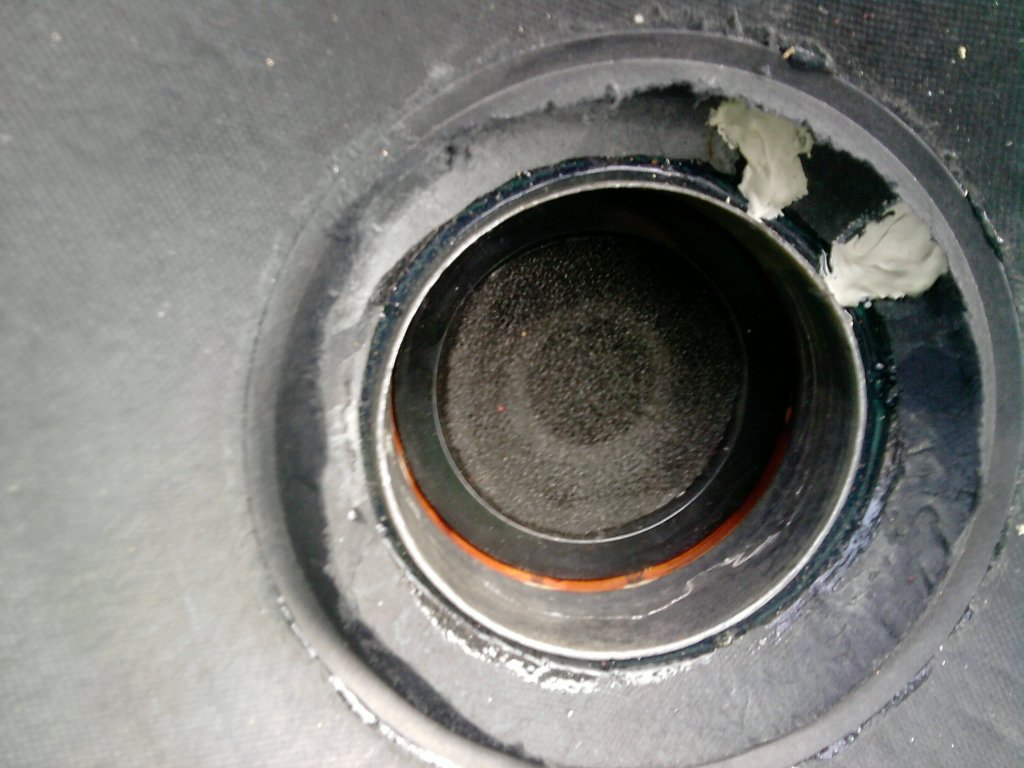

A buli folyamán történt egy kis baleset.. Egyik hangszóró totálkáros lett a mélyládába szétszakította a tekercs a membránt meg az egész csévét.. Mielött valaki elkezdene hurrogni nem volt túlhajtva a végfok, clip nem villant és így ment szét. A másik hangszórón meg nem tudom mi lett de az meg súrol mintha a drót alatt felnyomta volna a tekercset a ragasztó? és azért.. Az lenne a kérdésem, hogy valaki nem tudna nekem ebbe valamilyen masszív tekercset csinálni? 4" a lengő benne és 18" a hangszóró.

Elvileg 800W RMS-t mondtak.. Amelyiknek nem szakadt szét a membránja annak a tekercse se tört szét sőt semmi baja nincs a tekercsének.. Szerintem bírta volna csak nem volt rendesen összerakva mert már volt javítva mind a két hangszóró.
Ha tudnék szerezni Bővebben: Link ilyen üvegszálat lengőnek, formát tudok esztergáltatni miniméter pontosan sőt tizedminiméter pontosan.. már csak a huzal átmérője kellene és hogy eporapidom van jelenleg itthon és ha megtekercselném az eporapid nem engedne el? Membránt azt cserélni kell meg a porvédőt, de a pille az egybe van.
Igen látszik is hogy járt benne valaki. Éppen ezért tanácsolom hogy fordulj inkább szakihoz ha még hallgatni szeretnéd valaha ezeket jó kis szórókat!

Ez a hangszóró nem volt rendesen összerakva valamiért.. A másik a párja abba a tekercs nem égett le csak ahogy a képen látszott felnyomta a ragasztó de nem fekete meg semmi.. Ez meg tuti azért égett le mert szétszakadt a membrán és kijött a mágneses térből. Jobb membrán kell rá amit be tudok szerezni csak a tekercsel vagyok gondba. Praktikerbe van patex féle epoxy.. 120° hőálló.. Az szerinted jó lenne a tekercsnek?
Azt amit linkeltem képet amit csináltál tekercset.. Azt az üvegszálat hol lehet kapni és mi a pontos neve?

A srác azt javallja hogy inkább alura tekerd mint üvegszálasra.
Az alu jobban vezeti a hőt ami a te esetedben igen csak fontos lenne.

Üdv ÉN 15 éve javítok hangszórókat és ha valami szét törik vagy szakad az erő hatására alakul ki.Szerintem ez egyértelmű az üvegszálas anyag neve: ÜVEGSZÁLAS EPOXYGYANTALEMEZ 0.20-AS vastagsággal és7-8 ezer körül van egy tábla belőle.
