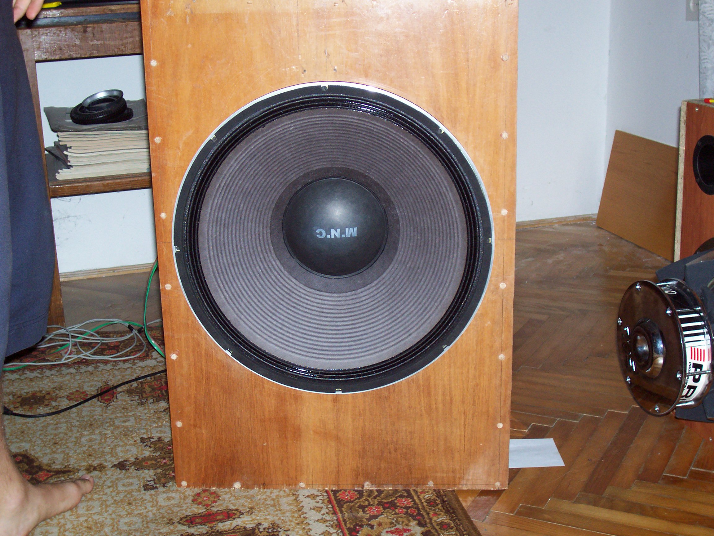

(#) Subwoofer válasza Parázs Gábor hozzászólására (») Feb 3, 2008 /
Köszi,hogy válaszoltál! Valószínűleg műgyanta lesz belőle!
Érdekes mert a membrán elég vastag ,csak ugye ahol érte a behatás ott vastagsága erőssen leredukálodott nem is csoda! megpróbálom megragasztani majd,hogy nehogy terjedjen..
Mégegyszer kösz
(#) sound.man válasza Subwoofer hozzászólására (») Feb 3, 2008 /
Én úgy csinálnám hogy visszanyomnám és alulról ragasztanám meg valami rossz membránnal azt a részt ahol a sérülés érte és akkor nem is változna a színe se.

(#) Subwoofer hozzászólása Feb 4, 2008 /
Hú tök jó,hogy ennyi ötletet adtatok! mostmár lassan azt sem tudom mit válasszak!
Azért mellékelek egy képet a membránról! itt még épp állapotu volt szval a hiba nem látszik!
Sajnos mintája miatt hamar kiüt a sérülés
(#) sound.man válasza Subwoofer hozzászólására (») Feb 4, 2008 /
Megmutatod a sérüléssel is? Úgy lehet jobb öteletek születnének ha tudjuk milyen is az a sérülés. Amúgy úgy is látszik a hiba ha alulról visszaigazítod? Mert ha nem annyira akko szeritem alulról kellene megragasztani és megerősíteni.
Hát az a baj,hogy nincsen digitális fényképezőm. amúgy úgy mutattam volna meg!
Alulról annyira nem látszik a sérülés. De majd megpróbálom lefényképezni az mindenesetre többet segítenene!
