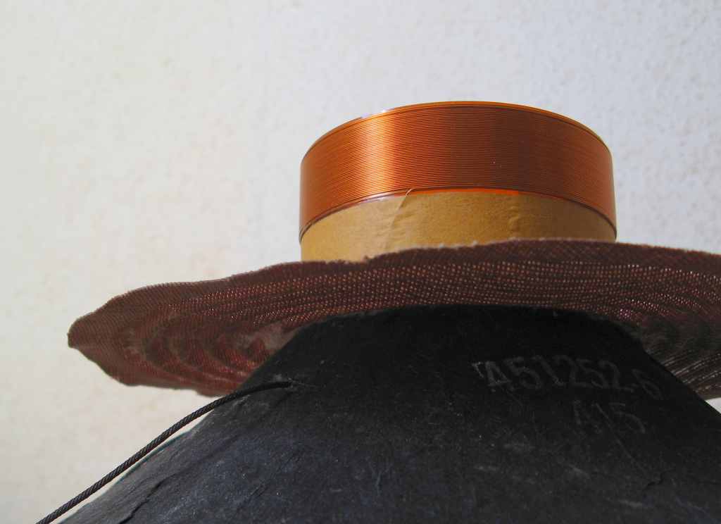

(#) Doncso válasza sound.man hozzászólására (») Okt 13, 2007 /
Apropó reflex hangszóró, nem tudom emléxel e még, nemrég egy 18" as reflex javitásáról beszélgettünk, na végre elhozhattam őket, a beleszakadt kábeleshez még nem nyultam, de a másikkal nekem nem tetszik valami, mégpedig az hogy befelé nem nagyon lehet "nyomkodni" , kifelé viszont annál könnyebben jár szegényke, és furcsa hangot ad ha mozgatom, ilyen kattogó, vagy huppogó hang jönki belőle, ez mi lehet?? Nem olyan mint amikor a tekercs a mágneshez ér, ez más, lehet hogy leszakadt valami belül, vagy már annyira szét van küldve?
(#) sound.man válasza Doncso hozzászólására (») Okt 13, 2007 /
Szerintem tudod mi van? Szerintem annyira küldték vele hogy a tekercs kijött..... Furán hangzik de lehetséges... A tekercs lehet hogy egszerűen nincs a mágnesbe..... Ahogy kifele húzod semmi gond nincs mert a tekercs nem lát mágnest.... Ahogy nyomod vissza pedig tolod vissza a mágnesbe és beleakad.... Lehet deformálódott is..... Az egyik ismerősöm aki foglalkozik ilyenekkel az 1000Ft-ért tekercseli az ilyen hangszórókat profin.... gép van hozzá neki meg minden... Persze házilag is meglehet oldani ha van sok időd.... A gépet is meglehet csinálni én csináltam egy
"béta verziót" Működött.... Csak jó forma kell még és tökéletesíteni..... Nah szerintem azt nézd meg hogy nem mászott-e ki a tekercs....

(#) Doncso válasza sound.man hozzászólására (») Okt 15, 2007 /
Na, kipróbáltam a hangszórót, megzavartam a 300-as végfokommal, jó mondjuk az 8 ohmon csak 150W, de lényeg az hogy igy jól müxszik, de szerintem akkor sincs rendben valami vele, szól szépen, meg minden, de a tekercsnél valami nem jó, szerinted szét tudom
szedni, meg visszarakni az egészet itthon? még sosem csináltam ijet, fosok hogy elcseszem. Képet teszek fel, csak most nem tudok kimenni lefotózni, amugy egy reflex RTB 400-as nak a mélye, régebbinek.
Üdv: Doncso

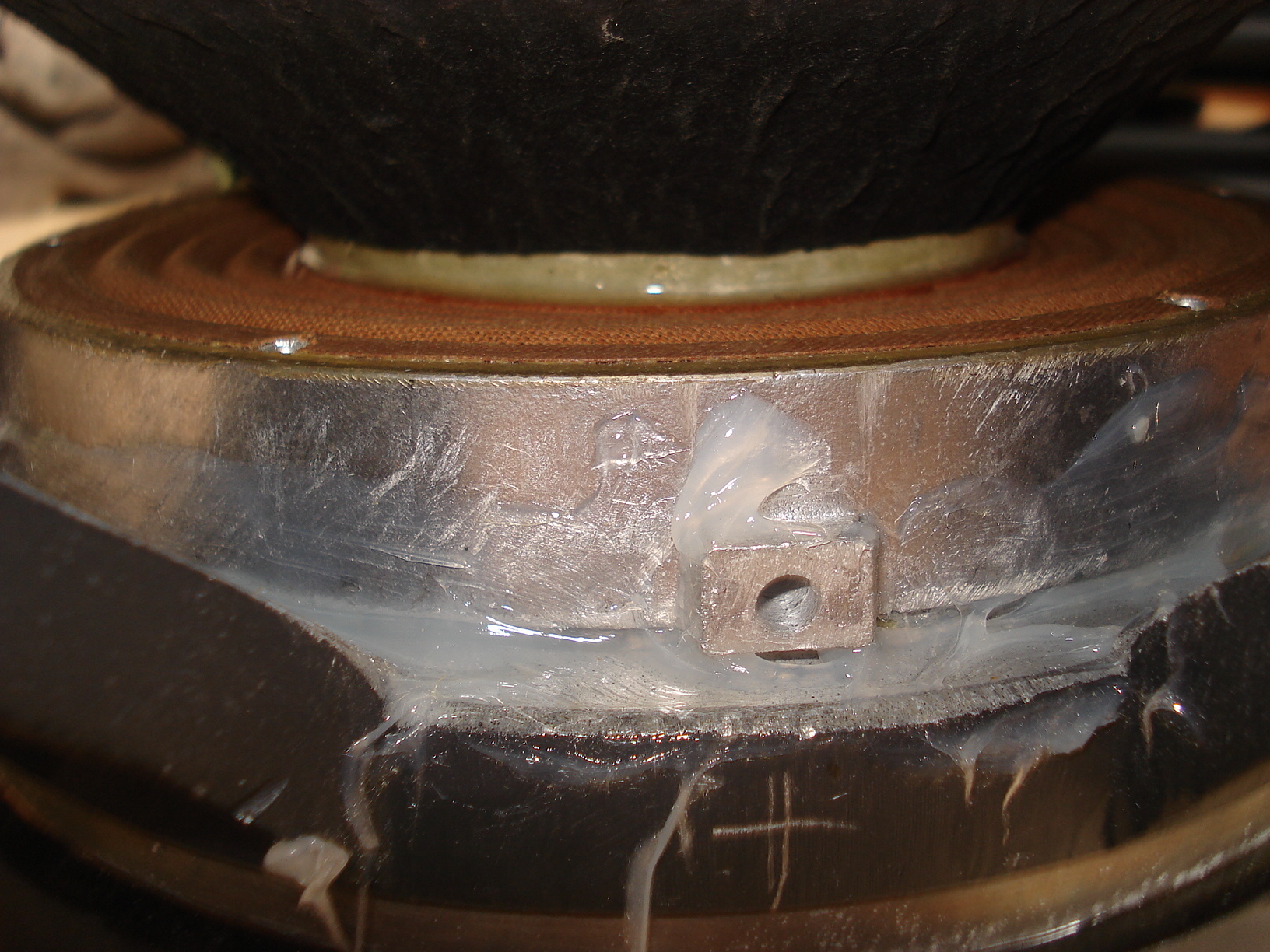

(#) Doncso válasza Doncso hozzászólására (») Okt 16, 2007 /
na ugy gondoltam hogy ameddig szól addig nem piszkálom, viszont itt van a párja ami igen beteg, tudod amiből kiszakadt a kábel, az lenne a kérdésem hogy a képen látszanak furatok,a sárga izé körül,szal hogy ott lehet szétszedni? és szerinted ha igen akkor milyen csavar lehet benne, imbusz vagy csillag? vagy nem is itt lehet szétszedni? elvileg a középső furaton jött ki a kábel, legalábbis a másikoldalt ott jön ki. ja még annyi hogy a sziló-kókánykodás az nem én voltam, mig mielőtt teljesen lámának tünnék, igy szereztem
(#) papptamas01 válasza Doncso hozzászólására (») Okt 17, 2007 /
Szerintem az csak egy távtartó valószinü nem is gyári...ne keress csavart nem valószinü hogy van értelme,mivel ragasztják a pillét,pille az a hullámos jukacsos izé,abból van kiszakadva a cséve azt a sziloplast sose fogja be...
A pille szélét kell leszedned plussz a külső membrán külső szélét,ha rám halgatsz egyszerre csinálod mindkettőt,én is ugy szoktam..,több mint 20 éve...
megmutatom hogy meddig kell eljutni...várom a fejleményeket
(#) Doncso válasza papptamas01 hozzászólására (») Okt 17, 2007 /
Szia Tamás!
Összeszedtem minden ügyességemet, leszedtem a porvédőt és lássak csodát, ott volt mindkét tehercsvég forrszemmel rögzitve erre forrasztottam egy darab rézdrótot, ezt kivezettem a membrán szélére, mejd ehhez forrasztottam egy hangyszórókivezető kábelt, és yee, müködik, azért jól megragasztottam hogy el ne engedje, a lukakra tényleg nem jöttem rá micsodák, de hálisten a pillét és a membránt igy nem kell kiszednem, attól paráztam igazán, amugy a sziló az nem én voltam és igazából nem tudom a haver minek kente rá, nem is fog semmit, eredetileg az volt a baja, hogy kiszakadt a kábel belülről, na ehhez kellett volna szétszedni az egészet, de igy már nem kell hálisten. Mellékelek képeket, ezen jól látszik, szerinted igy jó lesz?
Üdv: Doncso
Ja még annyit hogy a második képen, van egy luk a távtartó odalán, jól leszilózva, eredetileg itt jött ki a kábel, de hogy ez milyen megoldás???
Szia Doncsó!
Megnéztem ha a forrasztás nem ver bele a vasba akkor jó,majd ha hajtod látod is!
Amire azt hittem hogy nem gyári az a futatos aluminium,ott volt a kivezetés,létezett olyan megoldás szigetelt vezeték volt kihuzva,de nagyon nagyon régen,gondolkodtam rajt,ezt ugy képzeld el 50-60 as évekből lehet ilyen de akkor az már múzeumi darab,nem biztos mert lehet hogy az ugy van beragasztva...
A porvédőt vakard le teljesnen mert ha erre ragysztasz zörögni fog kegyetlenül,a ragasztó sem jó ide gyenge,Palmatex?
De egy darabig elmegy mekkora teljesítménnyel hajtod?
Mekkora aq cséve átmérője?
Ügyes vagy ! :yes: Irjál:Tamás
