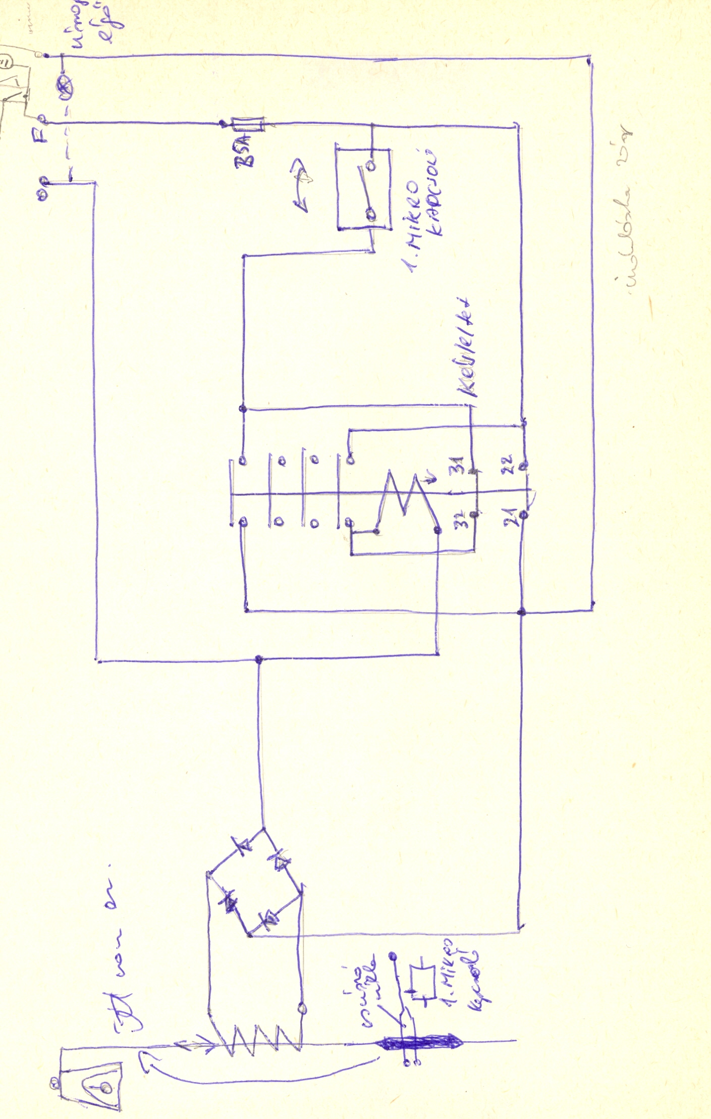

(#) agy válasza jankó hozzászólására (») Szept 22, 2007 /
Hali! Hétfön bescannelem a kapcsolási rajzot( ha megtalálom) , 20 évvel ezelött ilyeneket javitottam ( higanykapcsolo kiváltva és öninditós ( bárhol állt meg a harang))
(#) agy válasza agy hozzászólására (») Szept 24, 2007 /
mellékletben
(#) jankó válasza agy hozzászólására (») Szept 24, 2007 /
Kösz a rajzot,de inkább félvezetőkkel kellene megoldani.
(#) dcsabi válasza jankó hozzászólására (») Szept 24, 2007 / 4
Én kettőt csináltam az elmult években, végállás figyelővel,
én infrás fotoszenzort tettem bele. triacos szabályzót is tettem bele, mert nehéz a tekercs erejét teljesen jól eltalálni. Aztán még egy fontos, a meghúzási időt is lehessen állítani mert ha beleng, ez is fontos hogy egyyenletesen "járjon". Az egyik helyen a hálózat este leesett 190V-ra, ezt is figyelembe kellett vennem.
Ide pic 16f877-et használtam és természetesen optocsatolón keresztül hajtottam a triacot. Az egyszerübb
esetben 16f628-at használtam, nekem ez egyszerübb, de aki 555-tel vagy más időzítőben lát fantáziát az is megfelel. A 628-as ba egy este megírtam a progit. A jel szünet arányt nyomógombbal állítom, és led jelzi a kimenetet, amig állítomnem engedi a kimenetre, stb...
Ha érdekel, még mesélek róla....Azért mechanikusan is jólkell eltalálni a csuklópontot, ez azért nem kötél, 40kg-os erővel rángatjuk....
