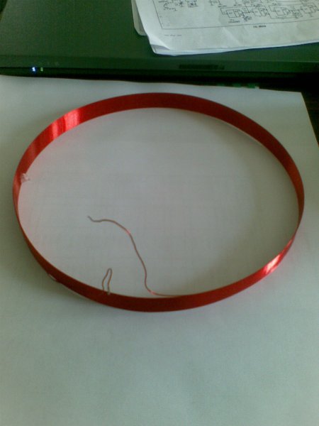

Szia mateatek!
Érdeklődöm most akarom a tekercsek megcsinálni,mennyire érzékeny az átmérőre csak 20 csm lehet? vagy próbáltad mással is.
(#) mateatek válasza tothlaj hozzászólására (») Feb 22, 2011 /
Helló!
Szinte bármilyen átmérőjű tekercset meg lehet csinálni hozzá, a lényeg, hogy nagyjából a tekercs induktivitása ugyanolyan maradjon.
20 cm / 25 menet
25 cm / 22 menet
30 cm / 20 menet
50 cm / 15 menet
1.1 méteres keret 10 menet
Minél nagyobb a tekercs, annál mélyebbre lát, de a pici tárgyakra ennek arányában veszíti el az érzékenységét.
(#) tothlaj válasza mateatek hozzászólására (») Feb 22, 2011 /
Szia.
Van olyan tekercsem ami egymásmellé van tekercselve,de igy kb 1 cm magas,szerinted csak a kör keresztmetszetbe tekert jó vagy próbának megteszi ez is. egy régi marker adó tekercse.
Küldök képek privibe..
(#) tothlaj válasza tothlaj hozzászólására (») Feb 22, 2011 /
Ne haragodj,mennyinek kell lennie az induktivitásának.
mert van mérőm és akkor ki tudom kisérletezni..
Itt küldöm a tekercs képét..
