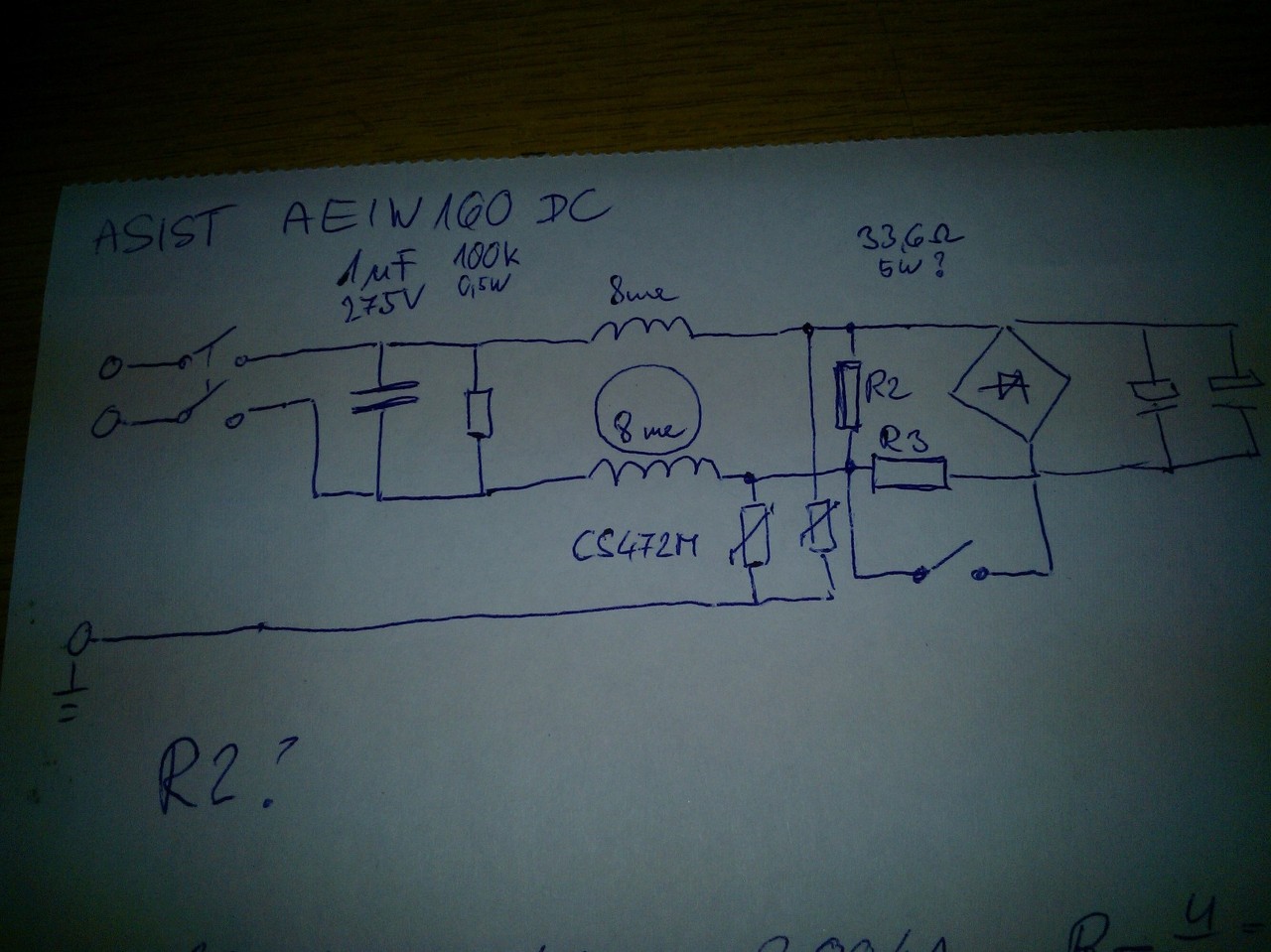

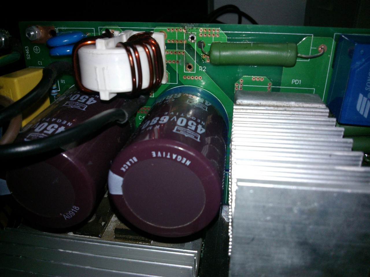

(#) Szikramuves hozzászólása Szept 11, 2014 /
Jó napot minden olvasónak!
Szert tettem egy ASIST AEIW160 típusú gépre. Nem működött mert állítólag leesett, de tovább használták pedig valami zörgött benne aztán egyszer jött a pukk.
Benne az egyik buffer elko tényleg kiszakadt. Ezt ellenőriztem jó még vissza is forrasztottam viszont van egy alkatrész mellette ami elrobbant csak a lábai maradtak. Panel felirat szerint R2 alkatrész tehát ellenállás lehet viszont nem értem mire volt jó. Ez az ellenállás a bejövő fojtótekercs után köti össze a két oldalt még a töltő ellenállás előtt. Úgy vélném hogy ott kondinak kéne lenni. Ismeri valaki a gépet, vagy van neki hasonló amiben megnézné nekem mi van ott? Ki is rajzoltam a magam módján miről van szó.
Köszönöm a figyelmet!
(#) mpisti válasza Szikramuves hozzászólására (») Szept 11, 2014 /
Az R2 alkatrész az az ellenállás ami látható. A mellette levő alkatrész kondi volt, ha be volt forrasztva. Az érték e nagy valószínűséggel 100nF 275V AC X2 típusú.
(#) Phile80 válasza Szikramuves hozzászólására (») Szept 11, 2014 /
R2 értéke 1M.
(#) Szikramuves válasza mpisti hozzászólására (») Szept 12, 2014 /
Elnézést kérek, én is csak utólag jöttem rá hogy rossz a kép! Nem látszik jól de a hiányzó alkatrész az R2. A képen helyén levő nagy ellenállás az R3 de éppen takarja a feliratot. A hiányzó alkatrésznek ott kellett lennie mert a lábcsonkokat én szedtem ki. Bocsánat hogy nem voltam informatív!
(#) Szikramuves válasza Phile80 hozzászólására (») Szept 12, 2014 /
Köszönöm, de azt is meg tudná mondani hogy annak mi szerepe? Mert amit mpisti úr mondott azt el tudom képzelni, láttam már olyan megoldást, de ellenállást még nem!
(#) Phile80 válasza Szikramuves hozzászólására (») Szept 12, 2014 /
Az EMC filter része. Kapcsolási rajza szerint 1M van ott, de sokszor találok ott egy MYG 14 391 varisztort.
Nagy disznóság lenne elkérnem azt a rajzot? Cserébe tudok kínál sokfélét, kézikönyvet, szervizkönyvet, amit eddig összegyűjtöttem, nem tudom mi az ami érdekes lehet!
