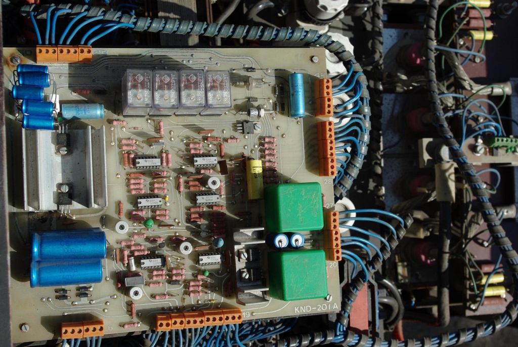

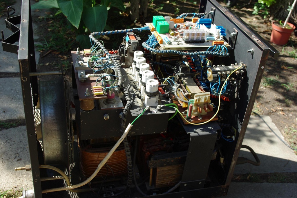

(#) Frommer hozzászólása Szept 2, 2012 /
Segítséget szeretnék kérni!
Van egy KND-201K típ. AWI hegesztőgépem. A gép legalább 15 éve nem volt bekapcsolva. Tudomásom szerint a gépet nagyon keveset, de lehet, hogy soha nem használták. Ami gond volt vele, hogy ráömlött egy üveg folyasztószer az előlapjára. Az előlapját szétszedtem és a tönkrement be-ki kapcsoló nyomógombokat kicseréltem. És még egy elkó kondi ment tönkre a vezérlőpanelon, de más hibát nem láttam szabad szemmel. Jelenleg ott tartok, hogy amikor a gépet bekapcsolom, az üzemmódot kiválasztom, a ventilátor bekapcsol, és a fő relé meghúz.
Hiába érintem össze a bevonatos üzemmódnál a kábeleket, csak alig észrevehető pici szikrát látok. Hiába tekerem a szabályzó potmétereket semmi nem történik. Awi módnál a munkakábelen a nyomógomb megnyomásakor a vezérlő relék kapcsolnak, kikapcsoláskor a gáz után áramlás késleltetése működik. Eddig ennyi..... Ezek alapján hol kezdjem el a hibát keresni? Valaki esetleg találkozott már ilyen géppel, ismeri a típushibáit? Esetleg rendelkezik kapcsolási rajzzal? Előre is köszönöm a segítséget!

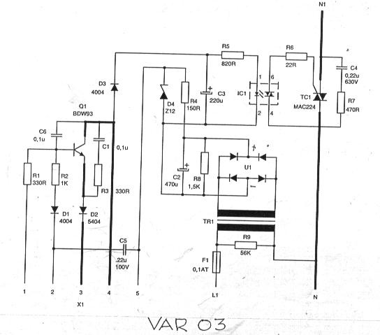

(#) istvan36 hozzászólása Szept 30, 2012 /
sziasztok!
Kérlek segítsetek,nekem is TIP Tronik 140-es co gépem van hibája hogy az előtolást nem lehet szabályozni VAR-03P jelű panel van benne.az ic és a tranzisztor típusa érdekelne mert nincs rajta jelölés,a trazisztor előtt két dióda van az egyik elszált azt cseréltem a helyzet változatlan de a tranzisztoron a típus le van csiszolva vagy ha valakinek van kapcsolási rajza,az ic 8lábú valoszínűleg 555-ös
(#) Bakman válasza istvan36 hozzászólására (») Szept 30, 2012 /
A fórumon van egy csomó kapcsolás 555-ös IC-vel, nézd át őket. A lecsiszolt IC-hez kapcsolódó alkatrészekből lehet következtetni arra, hogy az 555-ös vagy nem.
Nem ismerem ezeket a hegesztőgépeket. A tranzisztor az előtoló motorra van kötve? Lehet, hogy az a zárlatos, már ha állandóan tolja ki az elektródát (?).
(#) Phile80 válasza istvan36 hozzászólására (») Okt 1, 2012 /
ebben a topikban azt hiszem többször le van írva a problémád megoldása:
http://www.hobbielektronika.hu/forum/topic_8048_0_DESC.html
(#) mpisti válasza istvan36 hozzászólására (») Okt 1, 2012 /
Nem mernék rá megesküdni, de azt hiszem LM348 az az IC. Ha nem felejtem el, holnap reggel megnézem,aztán megírom a típust.
(#) istvan36 hozzászólása Okt 2, 2012 /
közben kicseréltem a tranzisztort is a helyzet változatlan de mint utólag kiderült nem is lehetett volna jó mert nem jó tranzisztot raktam bele.amit találtam kapcsolási rajzot azo BDW93c voltirva ezzel nem ment tovább kutatva találtam panelképet ésazon jól látható a tranzisztor típus az BDX 34c ha jól néztem az egyik npn a másik pnp hát ez nem mindegy most próbálok beszerezni ilyen típust és meglátjuk működik_e az ic típusa azon a képen sem látszott
(#) mpisti válasza istvan36 hozzászólására (») Okt 2, 2012 /
Találtam egy VAR03 rajzot, de elképzelhető,hogy ez nem a tiednek megfelelő. Mellékelem.
Találtam egy másik VAR 03 rajzot illetve képet is. Talán ez lesz a neked megfelelő.
A rajz valamiért nem megy át. Megpróbálom átrajzolni, talán a ceruzarajz nem tetszik a gépnek.
