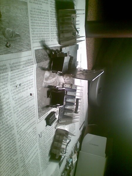

Hello, egyik ismerősöm épített magának a táskájába hangszórót, meg hozzá erősítőt. Nem vagyunk túl jóban, így nem tudom elérni sehogy sem. Kéne nekem egy olyan kis kapcsolás, amit panel nélkül össze tudok rakni, és akkuról nyomna 1-2 wattot (csak 1 hangszóró lenne rákötve >> mono erősítő kell), lehetőleg 3-4 órán át bírja, és kevés helyet foglaljon. Minőség annyira nem fontos, van itthon egy nokia akku, meg egy rakás all cut race, amit mellékelek >>
Szóval minden, ami egy TV-ben megtalálható. TDA 7264 IC-m van, bár azt inkább egy szobai erősítőnek használnám fel, szóval ha lehet akkor valami olcsó IC legyen benne, vagy esetleg IC mentes. Bocs, ha kicsit sok a megkötés ![]()
