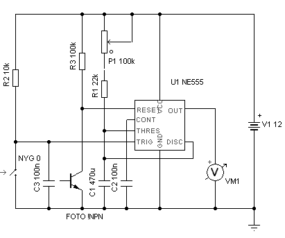

Helló Olyan kapcsolásra lenne szükségem a külső inditójel hatására inditja az időzítőt max 1 perc hosszan. Indítő jelet vagy egy nyomógomb vagy egy infrasorompó adná viszont kellene bele egy fényérzékelő ami csak sötétben hagyná hogy az indító jel az időzítőre kerüljön. Mert ezt a kapcsolást lépcsővillágításra szeretném használni. Segítséget előre is köszönöm.
(#) proli007 válasza sandor81 hozzászólására (») Szept 6, 2013 /
Hello! Ilyesmire gondolsz? üdv!
A hozzászólás módosítva: Szept 6, 2013

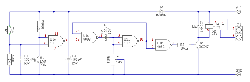

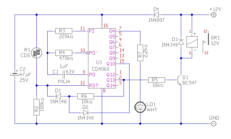

(#) proli007 válasza proli007 hozzászólására (») Szept 6, 2013 /
Esetleg ha ez szimpatikusabb..
(#) sandor81 válasza proli007 hozzászólására (») Szept 7, 2013 /
Köszi a segítséget valami ilyesmire gondoltam. Ezzel a megoldással kb mekkora időzítés erhető el?
(#) proli007 válasza sandor81 hozzászólására (») Szept 7, 2013 /
Hello! Hozzávetőlegesen 80 másodperc. De feljebb vinni nem célszerű, akkor számláló kell már. Ha messziről kell indítani (hosszú a nyomógomb vezetéke), akkor R1-et érdemes 1..2,2khm közé választani, és az R1 és C1 közé egy 100kohm-ot tenni.

Helló! Megépítettem a kapcsolást amit mutattál és valamiért a foto tranzistor nem kapcsol valamiért kicseréltem másikra de azzal se javult a helyzet így nem tiltja az időzítőt. Ha negatívra van kötve a reset láb akkor a tiltás megfelelően működik. Van valami ötleted hol lehet a hiba?
(#) proli007 válasza sandor81 hozzászólására (») Szept 13, 2013 /
Hello! Egy 100kohm-ot illene lehúzni egy fototranyónak. De nem tudom milyen tranyót használtál. Kösd a tranyót tápfeszre, vele sorba egy 1kohm-os ellenállást (nehogy tönkremenjen) és mérj áramot sötétben és világosban. Akkor megtudod, hogy működik-e a tranyó. De az is lehet, hogy fordítva van bekötve.. üdv!
(#) sandor81 válasza proli007 hozzászólására (») Szept 13, 2013 /
Helló! A tranzistor tipusa az amit a rajzhoz mellékelve van nincsen fordítva kötve mert a rövidebb láb a collektor ami areset lábra kell míg a hosszabbik a negatívon van.
Ha nem működik, akkor azért fordítsd meg. Gyereke nem lesz a 100kohm-tól bármi is van benne.. (Mondjuk ha elárultad volna a típusát, lehet meg is nézhettem volna..) üdv!
A tipusa L53P3C megfordítva se megy.
Akkor mérj áramot, ahogy írtam..
(#) sandor81 válasza proli007 hozzászólására (») Szept 14, 2013 /
Helló! Kipróbátam amit tanácsoltás és a tranzistor jónak látszik. Ha fényt kap van rajta fesz ha sötétbe van meg nincsen bár így vajon miért nem működik.
(#) proli007 válasza sandor81 hozzászólására (») Szept 14, 2013 /
"Ha fényt kap van rajta fesz" Nem "fényelemként" kellene megmérni, hanem "fényellenállásként". (Meg a "van rajta fesz" az milyen műszaki paraméter?) üdv!
(#) sandor81 válasza proli007 hozzászólására (») Szept 19, 2013 /
Helló rájöttem miért nem kapcsolt eddig a fototranzisztor mert nem kapott elég fényt így mindig engedélyezve volt az időzítő. Szerinted hogyan lehet megoldani azt hogy rendes szobai megvilágítás mellett is kapjon annyi fényt hogy megfelelően működjön vagy van e valami más amivel ki lehet váltani ezt a megoldást. Vagy cseréljen ki egy alkonykapcsolóraa kapcsolás ezen részét. Üdv
(#) proli007 válasza sandor81 hozzászólására (») Szept 19, 2013 /
Hello! Szóval nem mérsz, találgatsz. De Te tudod, így én is csak találgathatok...
Viszont ha igaz amit állítasz (avagy nem más körülmények hamisítják meg a dolgot), nem elég érzékeny a fototranyód. Nekem ilyen nincs, de BPW41-em van, és az megfelelően működik.
De a "szobai megvilágítással" óvatosan kell báni. Már amennyiben arról van szó, hogy szobai világítással próbálod. Mert az 50Hz-el megy, és az villoghat is. Ez megváltoztathatja a tranyó viselkedését. Ekkor egy 1µF-os kondit tegyél a tranyóval párhuzamosan. Az átlagolja ezt.
Ha pedig az a gond, hogy a szobában érzékeled a külső fényt, akkor ne csodálkozz, ha nem látja a külső fényt. üdv!
