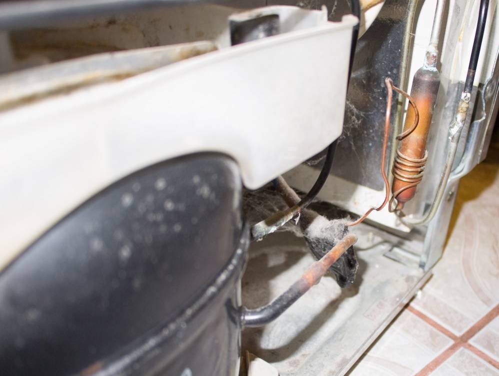

(#) hanolfe hozzászólása Nov 28, 2012 /
Készítettem pár fotót a kompresszor környékéről és megtapogattam hol mennyire meleg. A kompresszor kb. 50-60 fokos. A nyomó oldali cső (alsó) langyos, 25 fok körüli. A visszatérő már melegebb 50 fok kb. A hűtőrács (kondensator) egyenletesen langyos mindenhol.
Kérdésem, hogy a kapilláris köré van tekerve az a vékony cső, ami beköt a nyomóoldali csőbe, a bekötésnél van valami gyurma szerű ragacsos lap. Az gyárilag van ott, vagy már egy esetleges tömörtelenséget próbáltak így javítani?
A hozzászólás módosítva: Nov 28, 2012
(#) hanolfe válasza hanolfe hozzászólására (») Nov 29, 2012 /
Most nézem, hogy pont fordítva írtam, a nyomóoldali a melegebb, a visszatérő langyos..

(#) raptor1974 válasza hanolfe hozzászólására (») Dec 2, 2012 /
A rendszer hűtőteljesítménye "független" a hőfokszabályzó állásától, ezzel csak a kikapcsolási véghőfokot állítod be. Az a vékony cső maga a kapilláris, a rajta levő gyurma szerű anyag pedig a kapilláris rögzítésére, rezgés csillapítására szolgál.
