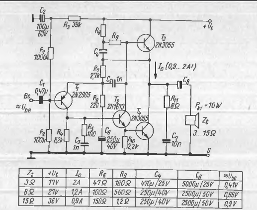

A bordam gyari feketere eloxalt meretes radiator. Optimalis helyzetben,dobozon kivul,a levego akadaj nelkul jarja. Tranzisztorok TO-3 tokozasuak kozvetlen bordara szerelve,nincs plussz idom. Szigetelese gyari TO-3 keramia alatet hovezeto zsirral,teflon gyurukkel,inbusz csavarokkal. Tap 31 Volt 1,5 Amper nyugalmi,nem szivesen csokkentenem,igy jobban tetszik a hangja.

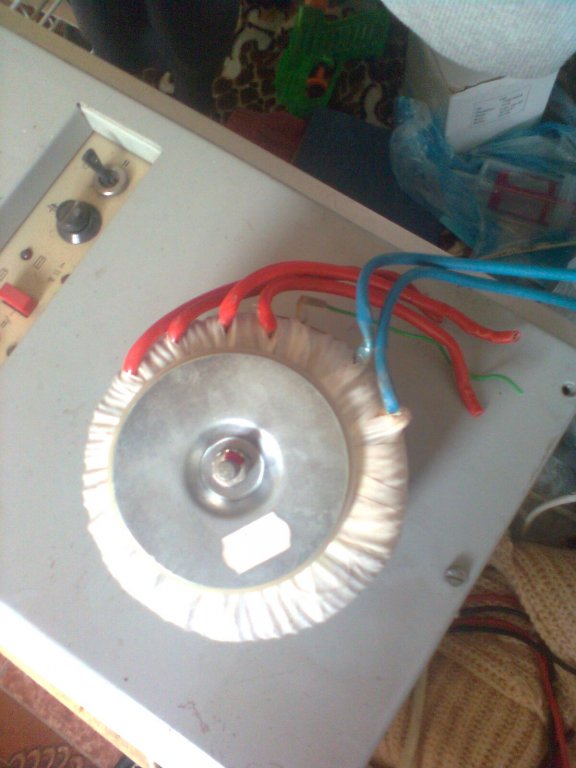

Sziasztok. Van egy 155VA-s toroidom ami 27V AC üresjárati fesszel rendelkezik. Ezen kívül 2pár 2N3055-ös tranyóm és 1 pár 4ohmos ládám. Mivel a toroid teljesítménye elég alacson ehhez a erősítőhöz, ezért alacson nyugalmira gondoltam. Össze lehetne hozni egy normális hangú erősítőt ami megfelel a kritériumoknak?
(#) Ge Lee válasza WaRL0 hozzászólására (») Júl 20, 2012 /
A trafód teljesítménye nem alacsony, viszont a feszültsége az magas, tekerj le belőle.
(#) keszeg01 válasza WaRL0 hozzászólására (») Júl 21, 2012 /
Szerintem előbb ki kell próbálni így ahogy van kb 700-800 mmA nyugalmival és ha jó nem kell hozzányúlni a trafóhoz.

Igen egy trafót ami a képen van 25V és oldalanként 1,1A nyugalmit a szűrés az egyik erősítőben (hirtelen felindultságból 2 építettem) 5db 4700 és 6800 mf a másik erősítőben 37000+37000+41000+2200mf és mind a kettőben van 100nf és 330nf.
BC212, BC301 ezek mind a kettő erősítőben egy formák az egyikben MEV-es BDY 73 a végtranyók a másodikban aszem 2N3055.
A hangja nekem személy szerint nagyon tetszik eddig egy AB osztályút hallgattam.

Köszönöm szépen. Esetleg egy beültetési rajzot kaphatnék ? Vagy legaláb egy kapcsolási rajzot ami szerint készítetted a nyák-ot.
(#) keszeg01 válasza WaRL0 hozzászólására (») Júl 22, 2012 /
Megpróbálom.
A beültetési rajzon van egy 1mF -os kondi a c2-vel párhuzamosan egy külföldi fórumon ajánlják.

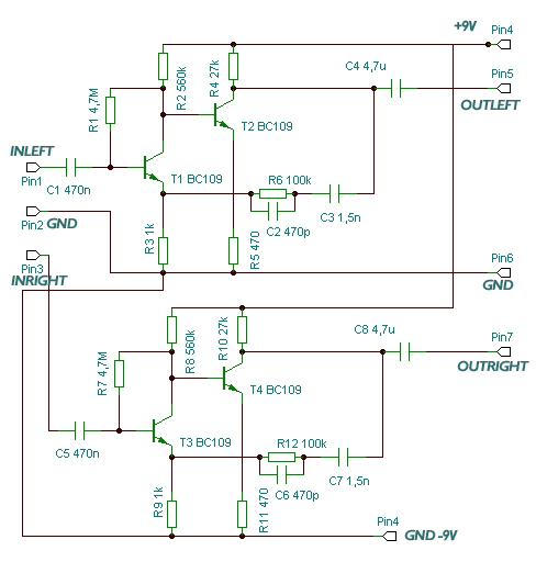

(#) webinas válasza WaRL0 hozzászólására (») Júl 22, 2012 /
Itt a kért nyák.
Rajta hagytam mindent, a sztereó változatot is, meg van egy elkezdett RIAA korrektor is, ha gondolod megcsinálod. Annak is csatoltam a rajzát
János

Szia.Jól látom, hogy a kimeneti féltápot trimerel állítod a nyugalmit pedig ellenállásokkal?
Igen de a bemérés alatt 1,2k trimer volt berakva aztán kicseréltem fix ellenállásra.

Szerintetek lenne értelme letekerni a toroidomról, hogy jobban illeszkedjen a JLH-al és a 4ohmos hangszóróimmal? 27VAC az üresjárati fesz és teljes terhelésnél pedig 21VAC (ezek a toroidra írt adatok)
(#) CIROKL válasza WaRL0 hozzászólására (») Júl 25, 2012 /
Nem kell semmit levinni , egyszerűen a nyugalmi áramot megemeled és kész , de ehhez azt illik tudni hogy a trafónak sokkal nagyobb teljesítményűnek kell legyen .
(#) WaRL0 válasza CIROKL hozzászólására (») Júl 25, 2012 /
Csak azért kérdeztem, mert több helyen is olvastam, hogy 4ohmos hangszóróhoz alacsonyabb tápfesz és nagyobb nyugalmi áram kell! Namármost nekem a toroidom 155VA ami nem valami sok ehhez az erősítőhöz, a hűttőbordáim meg szintúgy elég soványak. Ha meghagyom a jelenlegi tápfeszt magasabb nyugalmival akkor még nagyobb teljesítmény megy a fölösbe, nem ? Ezért gondolkoztam azon, hogy letekernék jópár voltot a toroidról.
(#) reloop válasza WaRL0 hozzászólására (») Júl 25, 2012 /
Szia! Ha így állnak a dolgok, én letekernék belőle, pontosabban - mivel toroidról van szó - készítenék (1-2) leágazást
Ebben az esetben tekerj le belőle de amit Reloop kolléga javasolt az a célszerűbb mert ha csinálsz 1-2 lecsapolást akkor lehet variálni a későbbiekben ha szükség lenne rá.
A most készülő JLH -ba csak 130 Watt -os toroidot szánok bár én csak 8 ohm -mal fogom használni és nem szeretnék csak 1A körüli nyugalmit de majd a meghallgatás eldönti a végleges beállítást .
Mind kettőtöknek köszönöm a válaszokat! Letekerek belőlle pár mentetet, csinálok még egy leágazást!
