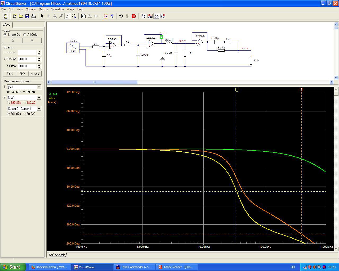

Újra kiteszem egymás mellé a két szimulációt.

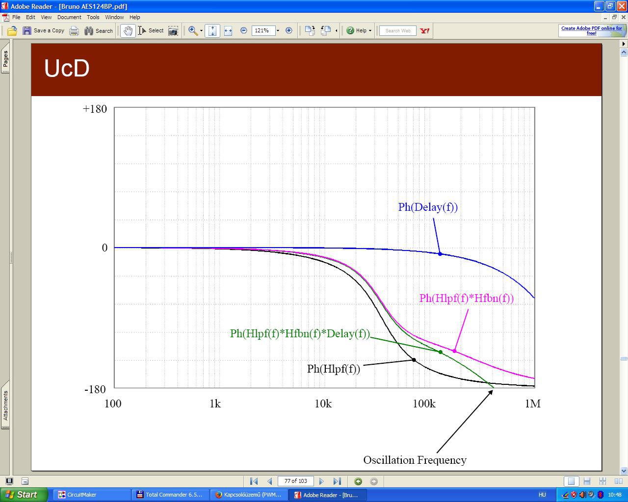

1. A "vivőfrekit" a komparátor és a kimeneti kapcsolóelemek együttes késleltetének összege határozza meg egyrészt. Ezt a görbét jelöli Bruno "Ph(Delay(f))"-el
2. Kevésbé, de befolyásolja a kimeneti szűrő LRC tagjának fázistolása - ami csak végtelen frekvencián érné el a -180 fokos fázistolást, ha csak önmagában ez lenne, ettől nem gerjedne be egy UcD.
3. A visszacsatolókörben lévő (oda betett, vagy be nem tett) differenciáló kondi nem szükséges a működéshez, "csak" a torzítást csökkenti és a vivőfrekit stabilizálja.
A kérdésem az, hogy Bruno szimulációjában (és nálam) mi okozza azt a kékkel jelölt Ph(Delay(f) késleltetési görbét?

(#) compozit válasza Karesz 50 hozzászólására (») Jan 9, 2022 /
Egy művonalnak ( amivel helyettesítjük a komparátor, meg a bemeneti erősítő, meg a FET-ek késleltetését ) van fázistolása. Minél nagyobb a fázistolása, annál alacsonyabb frekire tolódik a a fázismenet görbéje. Csinálj egy szimulációt egy darab művonallal, ez analóg, megy az AC analízis is.
Te valószínű kisebb késleltetésű művonalat ( transmission line - a kezdők kedvéért, hogy megtalálják a modellek között ) tettél be.
Valójában nem értem mi a problémád.
De ha csinálsz az előbbiekben körvonalazott linearizált modellt, akkor meg tudod jeleníteni külön-külön is az egyes tagok fázismenetét.

(#) Karesz 50 válasza compozit hozzászólására (») Jan 9, 2022 /
Nincs problémám (eddig).
Jól tudod, hogy a matmod-dal (művonallal, limiterrel és összegzővel) nem csinálja meg az AC analízist egyik szimulátor sem.
Tehát elő kell venni azt a gyűlölt és csontig lerágott csoportfutási időt hozzá.
Amikor ezt megtettem, KD simán lehülyézett, hogy ilyen állat nincs is és a szimulátor hülye.
Te azt mondtad, hogy keverem a szezont a fazonnal, mert a fázistolásnak semmi köze a futási időhöz, mert ez két különböző fogalom.
Az egyetemi jegyzetekben szerintem csak matematikai zsonglőrködés és ködszurkálás van erről.
Éppen tőled tudom, hogy az elektronikához elég a négy alapművelet, a többihez ott van a szimulátor, majd az kiszámolja - azért tartjuk.
Rengeteget morfondíroztam, hogy én vagyok-e hülye és mit nem értek abból amiről azt hiszem, hogy értem.
Ez most nagyon fog fájni sokaknak, de szerintem a futási idő (a törésponti frekvencia alatt nagyjából egy dekáddal) R*C szorzat és ezt mindjárt bebizonyítom.
(#) Karesz 50 hozzászólása Jan 9, 2022 /
A szimulátor szerint is t=RC, mert 1 V/A*1 As/V = 1 sec.
Vagyis 1k * 1.59 nF = 1.59 us és ekkor 100 kHz-en van a -3 dB-es pont.
Ha bármennyi aluláteresztőt sorbakötök, akkor a késleltetések összeadódnak.
(Ez a helyzet az analógnál is, csak ott van egy "leglassúbb" fokozat ahonnan 20 dB/dekáddal esik az átvitel a következő töréspontig.)
Ha több aluláteresztőt kötök sorba akkor impulzus jellel vizsgálva megjelenik a rendszerben a késleltetés, vagy más néven a holtidő fogalma/jelensége.
Már megcsináltam, kitettem, csak azt nem tettem ki, hogy, hogy csináltam.
A késleltetés 50 ns + 100 ns.
Ha ugyanezzel a késleltetéssel, ugyanezzel a kimeneti szűrővel felrajzolom a matmod-ot ugyan ott lesz vivőfreki. És Bruno sem rajzolhatta fel ezt másként... csak most jó kérdés, hogy nem merte, vagy nem akarta kitenni, hogy mit rajzolt fel.

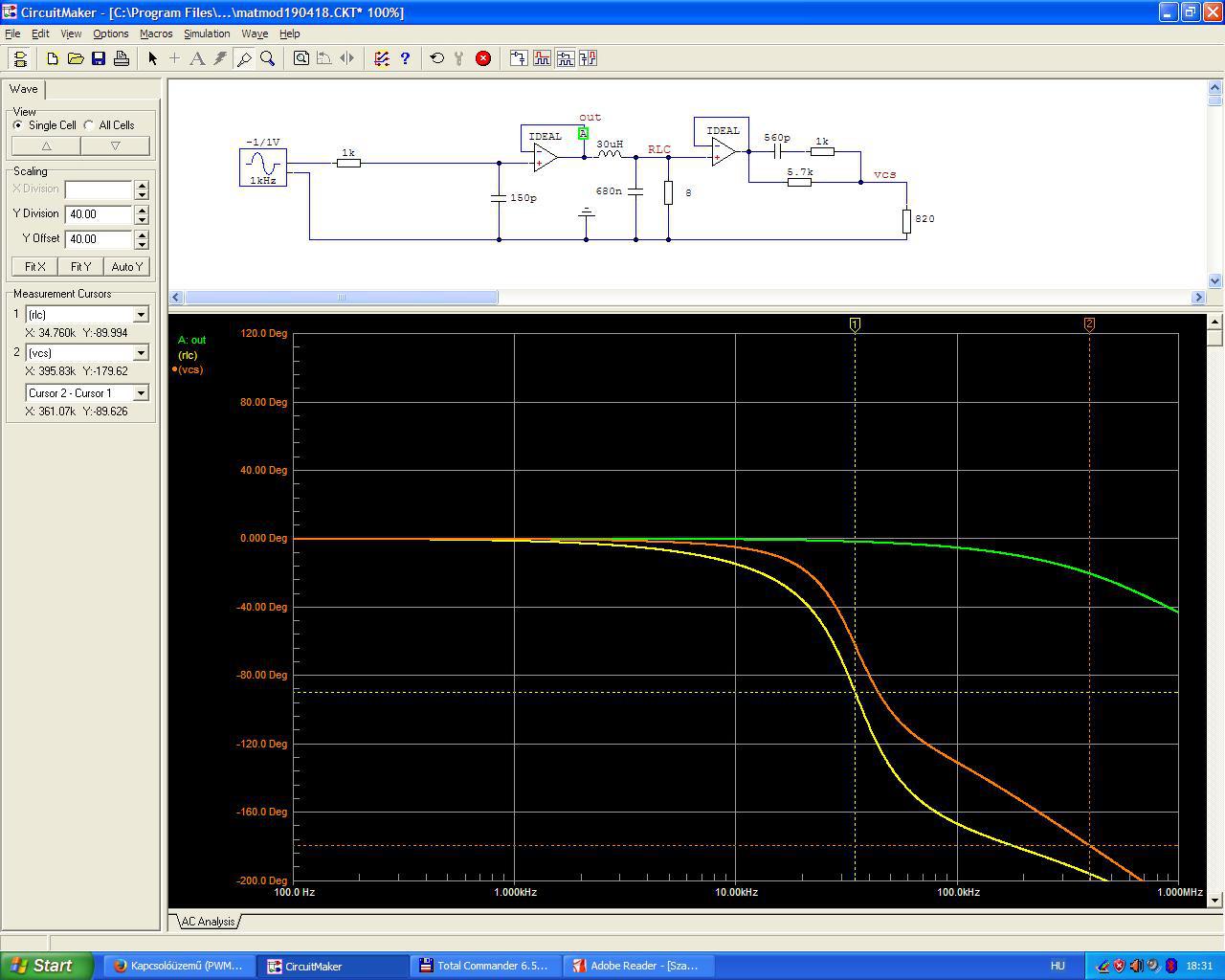

És az a "vicc", hogy egyetlen RC taggal is működik, mert 150 pF * 1k is 150 ns.
Meg tíz db 15 ns késleltetésű aluláteresztővel is ugyanez a végeredmény.
Akkor csinálj egy matmodot, amin látszik a kimenetiszűrőkör bemeneti feszültsége, a szinusz, a soros fojtó árama. A vivő legyen mondjuk 500 kHz.
Ez még mindig nem jelenti azt, hogy egy akárhány tagú aluláteresztő szűrő azonos egy késleltető művonallal.

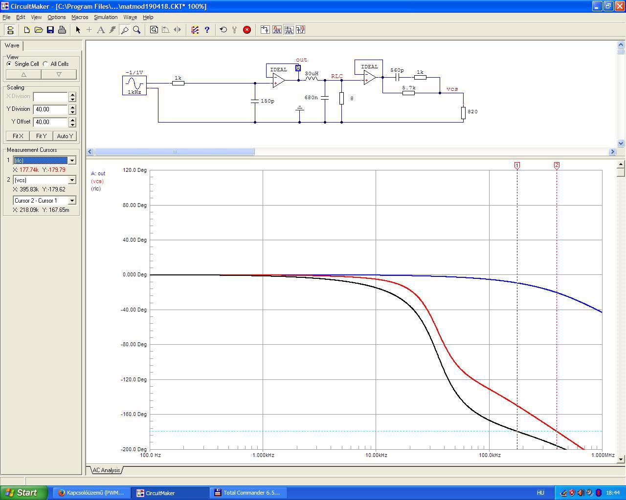

Lányos zavaromban nem húztam "helyére" az 1-es markert és így fehér háttérrel jobban is látszik minden.
És most az is látható, hogy a (fekete) "rlc" görbe hol metszi a 180 fokot
és az is, hogy, hogyan és mennyivel nő a vivőfreki ha betesszük a diff kondit.
Az analóg matmod az AC analízist tudja megcsinálni, látod a fázismenetet és a futási időt,
a művonallal összerakott pedig a tranziens analízisre jó.
Ez a szimulátor "hiányossága", hogy nem tudja mindkettőt egyszerre.
Az eredeti kérdésem az volt: hogyan szimulálta le Bruno a fázismenetet és a késleltetést? Így.
De az is lehet, hogy egyszerűen rajzolt valamit, miután tudta, hogy működik.
