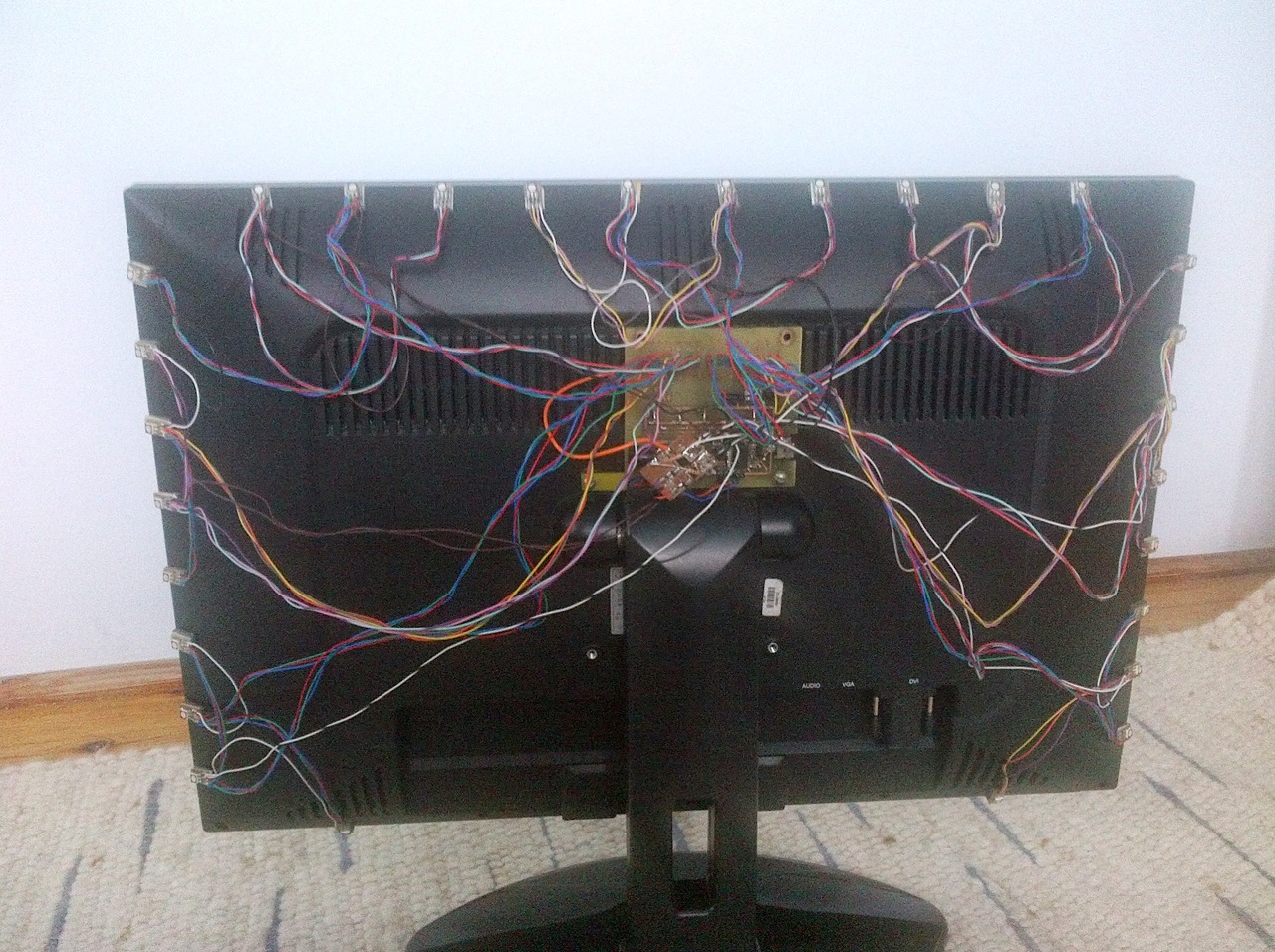

(#) Braf hozzászólása Júl 18, 2013 / 3
Aki olvas Hack a Day-t az már láthatta, de kiteszem ide is.
Építettem egy Philips ambilight klónt (figyeli a monitoron lévő tartalmat, és annak megfelelően vezérli a monitor hátoldalán lévő ledeket, amik a falat világítják meg), de kicsit változtattam a koncepción.
Elsődlegesen arra mentem rá, hogy minél gyorsabban reagáljon, mert amik jelenleg a "piacon" vannak azok katasztrofálisan lassúak. Eredeti ambiligt arra ment rá, hogy csökkentse a szem igénybevételét, enyémnek elsősorban nem ez a célja, bár van ilyen módja is.
A monitor hátoldalán van 28 RGB led, amit egy PIC18F14K50 hajt meg csatornánként 8 bites felbontással (volt egy kis küzdelem amíg 96 pwm csatornát kipasszíroztam a PICből 8 bites felbontás éns 100Hz feletti frekvencián plusz jusson ideje másra is) . A PC-vel usb-n át kommunikál. Van benne még egy infra vevő amivel RC5 kódolású távirányítók jelét tudja venni és elküldeni a PC-nek mint általános médiavezérlő (play/pause, stop, hangerő +,-, következő, előző szám), plusz be tudja kapcsolni a gépet a távirányítóról.
PC oldali szoftver c#-ban íródott.
A többi ambilight klón amit tesztelte, nemigazán voltak képesek ilyen kicsi késleltetéssel és ilyen sebességgel reagálni mint amit építettem . 15-20FPS esetén már rendesen terhelték a CPU-t, míg enyém 120FPS mellett is csak pár százalék CPU időt igényel.
Ha nem filmet nézek, akkor van egy szimpla hangulatfény módja.
Itt egy videó a működésről.
Még van jó pár dolog amit javítani kell benne, főként ki kellene találnom valami értelmesebb módot a vezetékezésre.
A hozzászólás módosítva: Júl 18, 2013

(#) zoly15 válasza Braf hozzászólására (») Júl 18, 2013 /
Hűűha! Ez elég komoly és nagyon jól néz ki! Gratulálok hozzá! A kapcsolást és a programozást te csináltad vagy utánépítés? A program esetleg publikus?
(#) zenetom válasza Braf hozzászólására (») Júl 18, 2013 /
Első ránézésre kissé idegenkedtem a képtől, de aztán az eredmény kárpótolt. Nagyon durva, hogy ilyen gyorsan reagálnak a LED-ek! Viszont "csak" 84 PWM csatorna van, nem? (28x3)
Na de a lényeg, hogy gratula, ez már nem kezdő project
Ahogy látom, teljesen saját tervezés a HW/SW is.
Ha igen, milyen nyelven lett írva a PIC soft?
Szerk.: a LED-eket mik hajták meg?
(#) Braf válasza zoly15 hozzászólására (») Júl 18, 2013 /
Mind a HW mind a SW teljesen saját.
(#) Braf válasza zenetom hozzászólására (») Júl 18, 2013 /
Most "csak" 28 led van rákötve (ennyi volt itthon ), de a SW és a HW is képes 32 ledet vezérelni.
PIC be a program C és asm mix.
Ledeket TLC5925/CAT4016 hajtja, ez ilyen egyben Constant current, shiftreg + latch kombó.

Nagyon állat a videó A képernyő burkolatán belül nincs elég hely a vezetékeknek? A burkolatra meg lyukakat lehetne fúrni, és ott a ledeket ki tudod vezetni.
Laptopon elég jól mutatna
