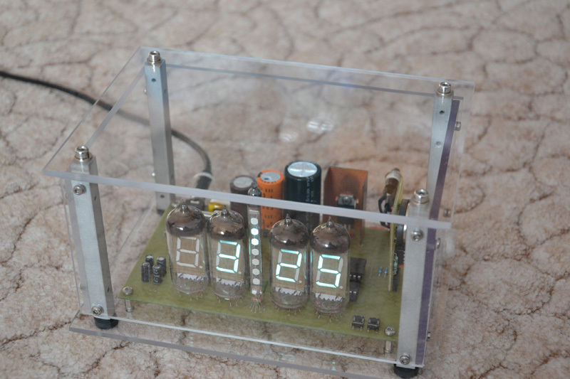

Tetszik! Video nincs ?
(#) Rumcájsz válasza Bakman hozzászólására (») Okt 20, 2013 /

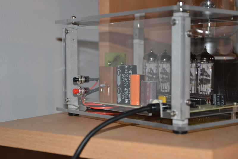

Nagyon szép lett! Gondolom az a két nyomógomb tervezési hiba miatt maradt belül?
Állításhoz szét kell bontani az egész plexi kalitkát ?
(#) blackdog válasza Bakman hozzászólására (») Okt 20, 2013 /
Szép-szép, de...
Ha jól látom ezek mezei 7 szegmenses LED kijelzők üvegburában?
[off] Sajnos nem lehet a képet eredeti méretében megnézni így én ezt ezt látom.
A hozzászólás módosítva: Okt 20, 2013
(#) vicsys válasza blackdog hozzászólására (») Okt 20, 2013 /
Szerintem meg tutira VFD...
(#) yagi válasza blackdog hozzászólására (») Okt 20, 2013 /
Bizonyára az is megoldható amit írtál, de nekem is voltak ilyen csöveim, szóval lehet VFD.
(#) sooty válasza blackdog hozzászólására (») Okt 20, 2013 /
A 7 szegmenses az IV-11 -es orosz VFD. A pontsor pedig IV-25.

Akkor sorban:
Videó: YouTube
Valóban, a két nyomógomb tervezési hiba. Amikor készítettem, még nem tudtam eldönteni, milyen doboza legyen. Nem volt kedvem újra legyártani a panelt, így egy huszárvágással megoldottam a dolgot, lásd kép.
Úgy látom, sooty ismeri a VFD csöveket, valóban ezek a típusok vannak benne. A pontsorban a felső kettő a délutánt jelzi (nem szeretem a 24 órás formátumot).
(#) 20sz Jófiú válasza Bakman hozzászólására (») Okt 20, 2013 /
Első osztályú megoldás a tervezési hiba kijavítására. Szép lett!

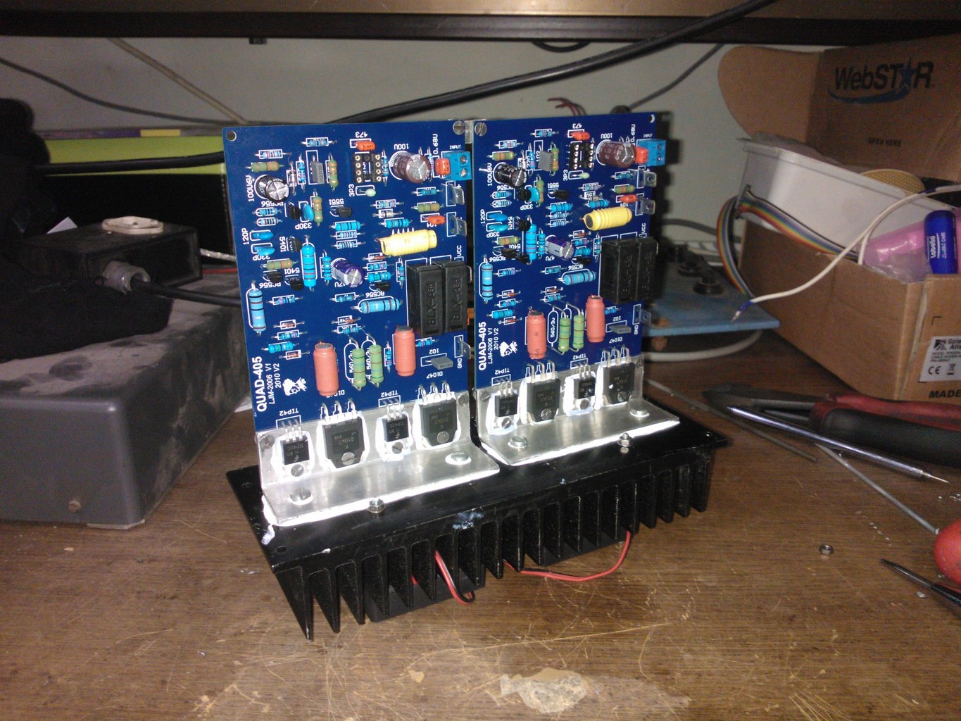

Készülődik a kínai Quad 405 Már csak trafó, hangszínszabályzó, koppanásgátló, és kész is.

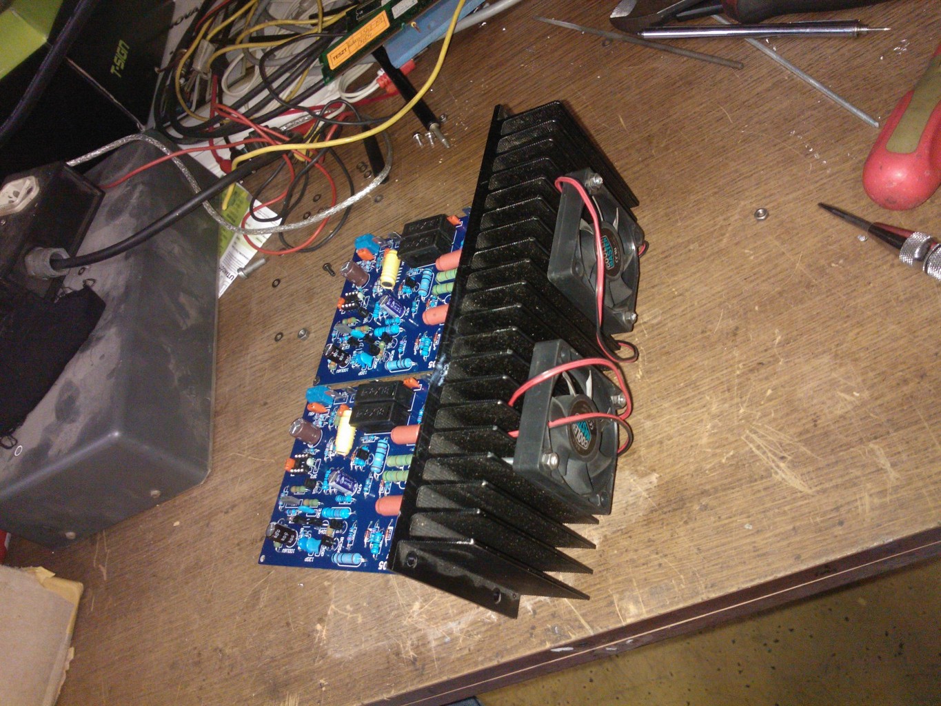

Ezen izgultam, hogy elegendő lesz-e a hűtés, mert ekkora bordám volt csak. Rádobtam a biztonság kedvéért a két ventit, de ha azt mondod elég lesz, akkor jó Köszi

...és nem árt a graetz+ kondi pack... Szép panel én is nézegettem, de valahogy nem akar kijönni számszakilag a 100W 2x40V-ról 8ohmon ... Akárhogy számolom, csak 80W jön ki. Végignézegettem a többi panelt is, de maximum 2x40V tápfesz mellett 2x4A-t ír. A nagyobb teljesítményű paneleknél 2x5A-t. Nem néztem utána, mennyire bírná a 2x50V-ot, de gyanítom a 100W-hoz cserélni kellene ezt-azt. Persze nem ez a lényeg, hanem az, hogyan fog szólni. Lehet, hogy összerakom én is és összevetem a 25 évvel ezelőtti testvérével .

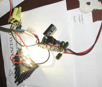

Szeretném megköszönni minden illetékes HE fórumtagnak aki a kapcsolóüzemű tápokkal kapcsolatos kérdéseim megválaszolásában. Az áramkör szekunder oldala nem rövidzár védett ! A CFL ben lévő gyűrőmagot megfelelő fázissordben átekerés nélkül használtam fel. Így ahogy Skori is a dugasztápnál leírta a ferki üresjártaon 20 KHz terhelve 40 Khz körüli.
(#) mmistvan hozzászólása Okt 22, 2013 /
Még néhány apróság. A CFL elekrtonika felhasználásával a talán legegyszerűbb kapcsolóüzemű táp a kimeneti áram és feszültség nem túl nagy de 1-3 power led meghajtáshoz elég lehet. És a butított Blokking oszcillátoros led lámpák 1,5 voltról áramgenerátorral és áramgenerátor nélküli változatban

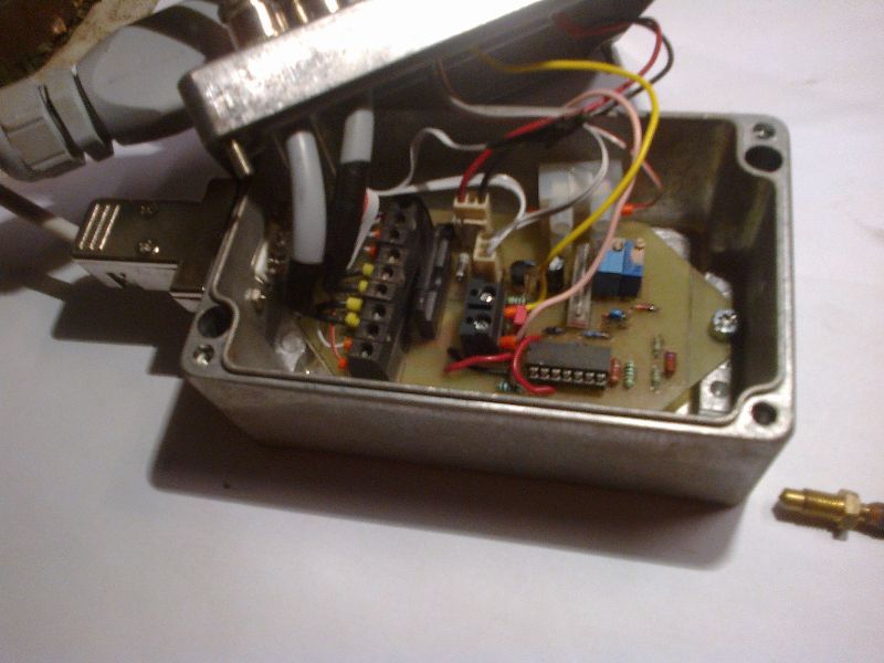

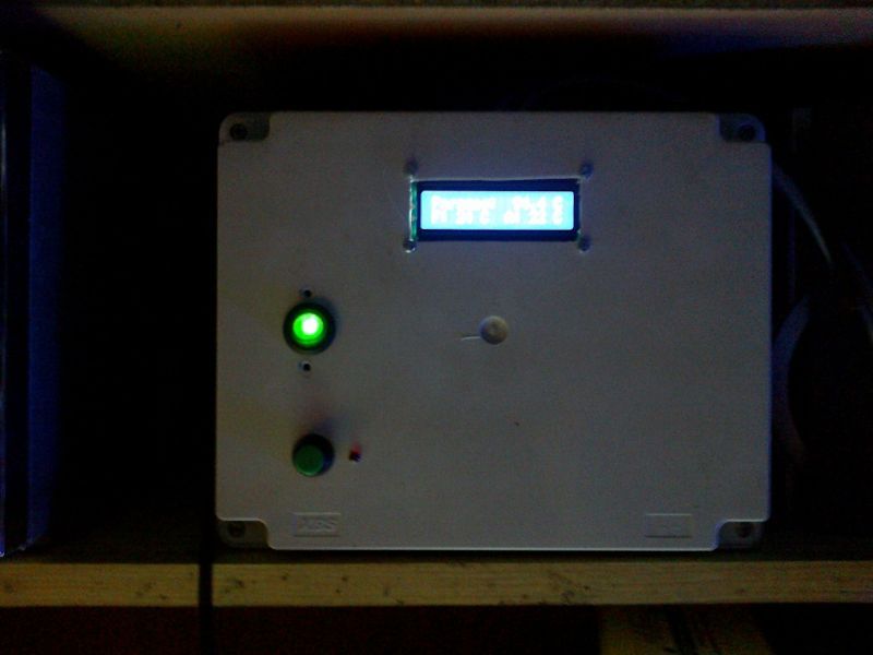

Elkészültem egy PIC16F877A ra épülő különbségi hőmérővel.
A felhasználási terület pálinkafőző felügyelete.
Jelenleg 3 hőmérőt tartalmaz.
2 db DS1820-at (nem igényel kalibrálást) és egy analóg PT100 at.
A két DS1820 a hűtő oldalára van erősítve az egyik az aljára a másik a felső harmadra.
A PIC beolvassa a DS1820 rom kódjait és tárolja őket a kommunikációhoz.
Az áramkör tanítható több max32 db DS1820 ROM kódjának tárolására.
Ez a hőmérő chip egy adatbuszon kommunikál a PIC-el.
Hasonló különbségi hőmérő itt a hobbielektronikán Vicsys tollábólVicsys alkotása
A programot a barátom írta, s nem az itt közzétett program átdolgozása.
A hőmérsékletkülönbség állítható s ha pl 2 fokra van állítva bekapcsolja a szilárdtestrelét s a vízvezetékbe épített mágnesszelepet.
Ha a két hőmérséklet kiegyenlítődik akkor pedig kikapcsolja a mágnesszelepet.
A felhasználás jelenleg a fentebb említett, de a fantáziátokra bízom, mi mindenre lehet még használni.
(Lakásfűtés optimalizálás például)
A PT-100 as analóg hőmérő a páracsőre van rögzítve, ez csak információt ad(egyenlőre).
A kapcsolási rajz, nyákterv később.
A hex?, ...hát ezt privben...
