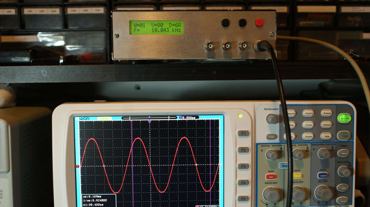

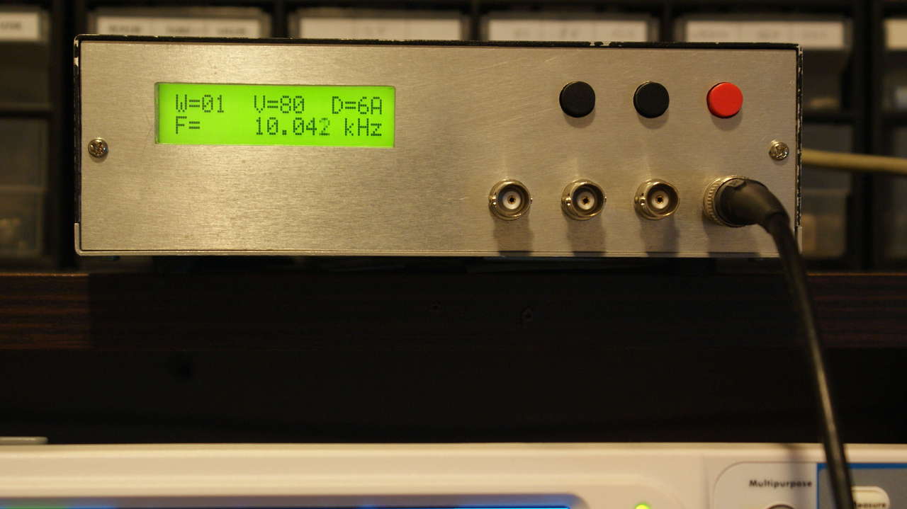

(#) tkovacs hozzászólása Máj 9, 2014 /
Hamár szóba hoztam be is mutatom a jelenlegi funkció generátoromat.
Remélem meg vannak számlálva a napjai.
Tulajdonságai:
- FRQ:0.1Hz-350KHz , 7 sáv, 65536 érték minden sávban
- Chip XR2206, sinusz,négyszőg, háromszög
- CPU:Atmega328P
- 8 bites PWM négyszögjel
- 8 bites kimenőszint vezérlés szinusz és háromszög jelekre
- 99 diszkrét érték tárolása (frq,hullámforma,pwm,kimenőszint)

(#) (Felhasználó 46585) válasza CHZ hozzászólására (») Máj 9, 2014 /
Igen, próbálkozni érdemes. De inkább analóg módon, akkor nem lesz jitteres a kijövő jel. Ugyanis a rar. állomány képeiden ezt lehet látni. Vagy valahogy meg van frekben modulálva? Vagy a szkóp nem az igazi? Jó ez a lépcsős szinusz is, de én inkább megmaradok az analógnál... meg a négyszög, az négyszög még 500 kHz-en is. A dobozt viszont nagyon irígylem, szép.

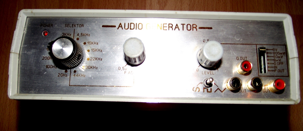

(#) CHZ válasza (Felhasználó 46585) hozzászólására (») Máj 9, 2014 /
Teljesen osztom véleményed. Amit kifogásolsz, valóban látható, kb. 20KHz felett.
Ezért megtartom, viseltes, régi, analóg generátorom is..

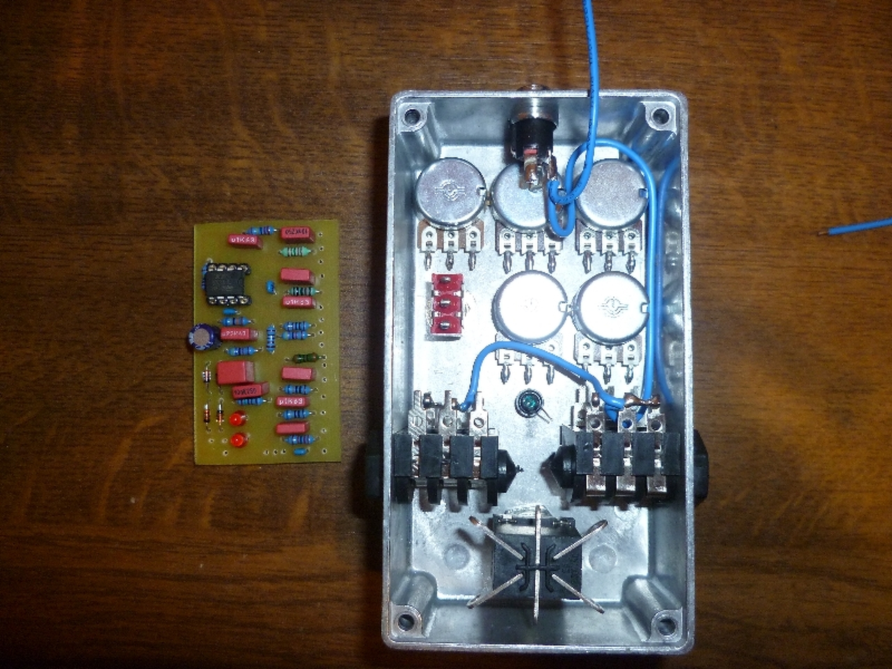

(#) gajdossmd hozzászólása Máj 10, 2014 / 1

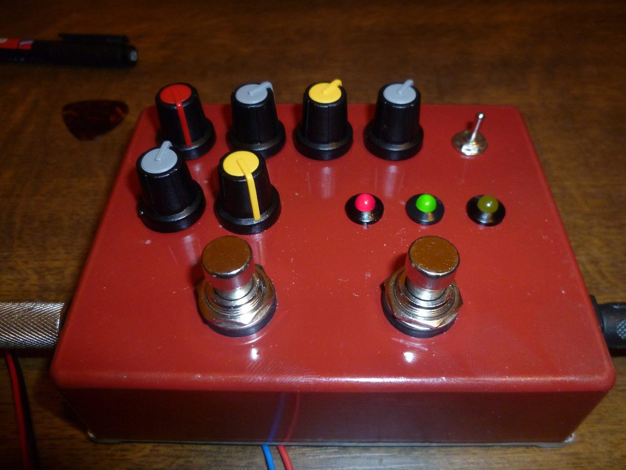

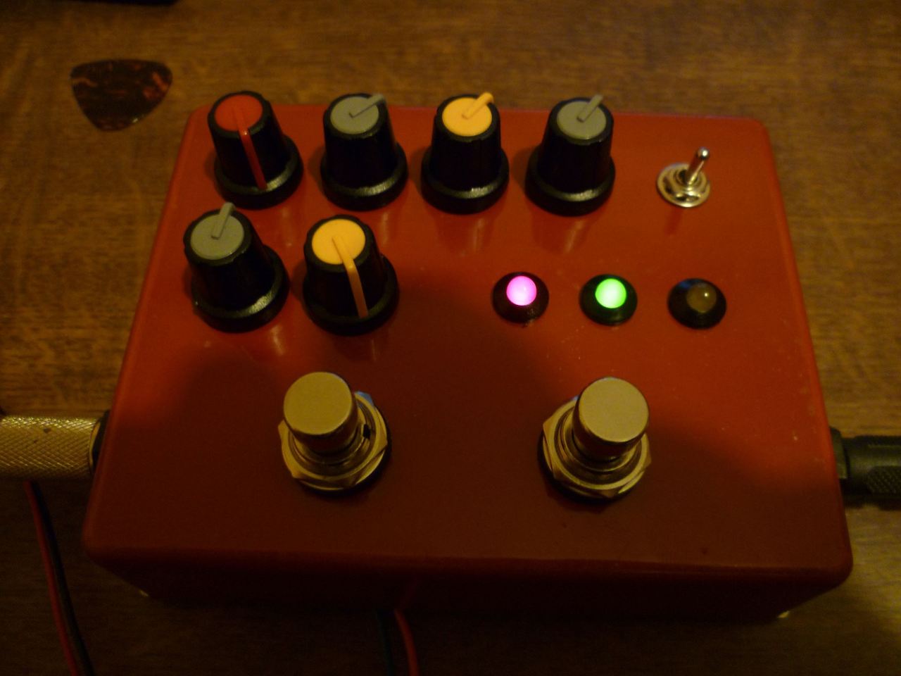

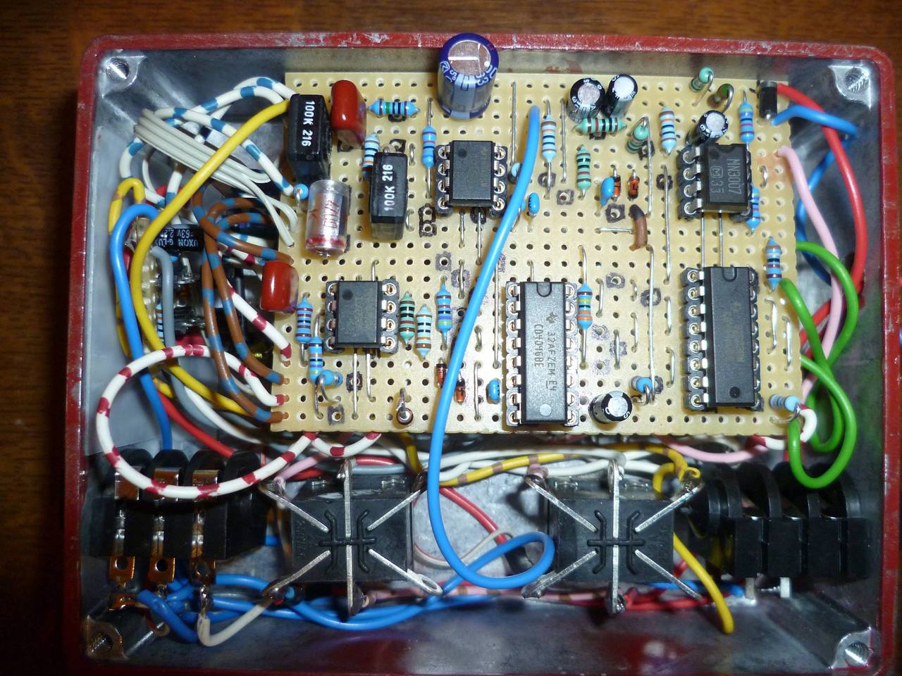

Elkészültem egy Jimmy Hendrix Fuzz Face és Ultra Flanger effektel 2IN1-ben.
Úgyérzem ezeket még mindíg olcsóbb megépíteni mint készen megvenni és nem beszélve a munka öröméről na meg a kész termék használatáról és az egyediségéről. A két hobbi egybeforrott teljesen!
(#) Izeg. válasza gajdossmd hozzászólására (») Máj 11, 2014 /
Teljesen jó!De! A küllemet megdobnák a fém(vagy legalábbis fémutánzat) potmétergombok.
(#) gajdossmd válasza Izeg. hozzászólására (») Máj 11, 2014 /
Köszi! Igen én is azt tettem volna rá meg fém led foglalatokat,de a megrendelő nem áldozott többet rá és neki így is megfelelt. Az enyémen fém lesz minden!
A hozzászólás módosítva: Máj 11, 2014
(#) Bakman válasza gajdossmd hozzászólására (») Máj 11, 2014 /
Nekem tetszik így is.

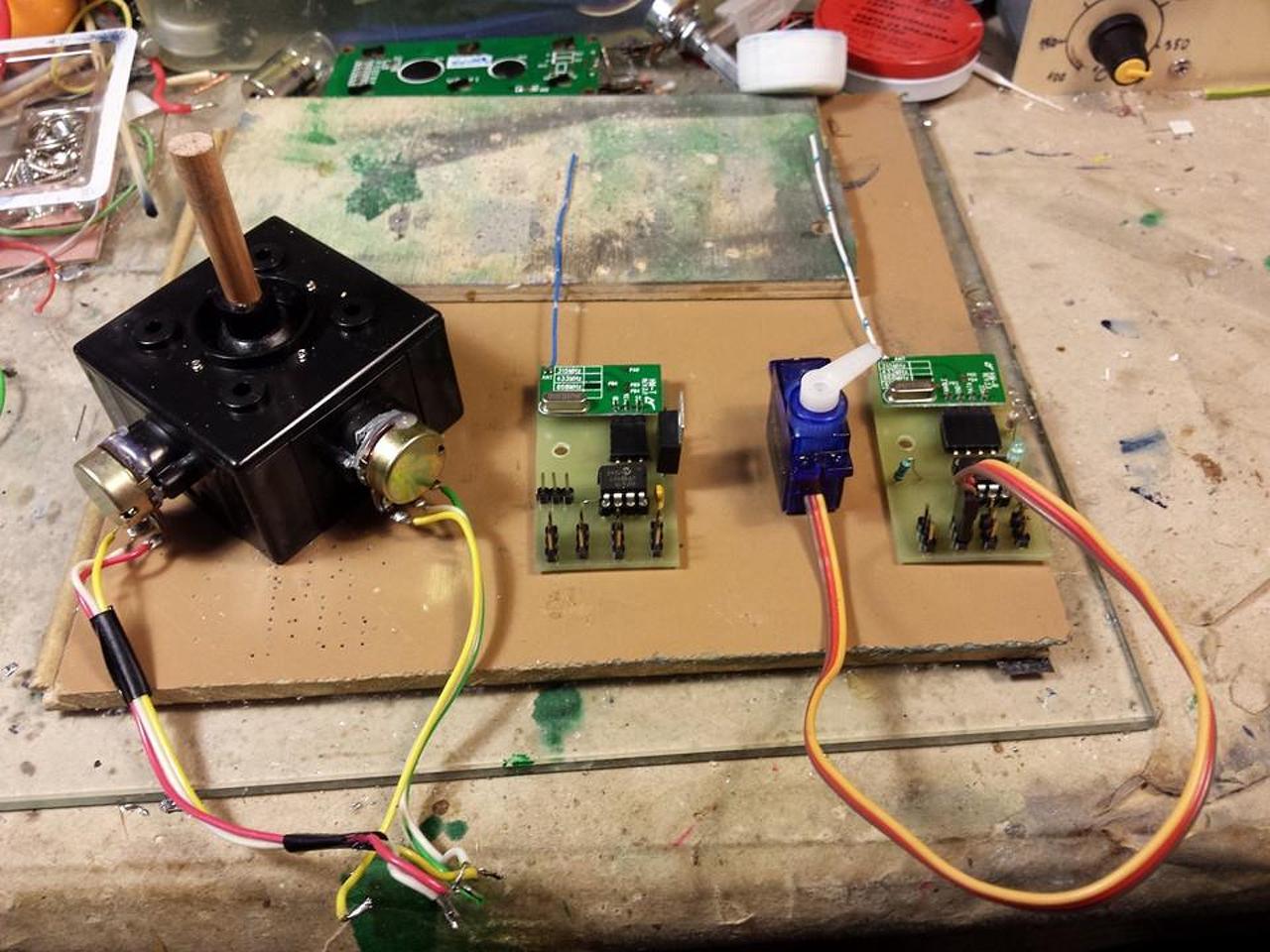

Ma elkészült a PIC-alapú, 4 csatornás RC PPM enkóder és dekóder. A kettő között RF modulokkal biztosítom a kapcsolatot. Nem volt szükség különleges kódolásra, mert a PPM jelben a leghosszabb szünet is kb. 12 ms, az adó (az adatlap szerint) csak 70 ms tétlenség után áll le.
Ebben a formában négycsatornás RC modellek távvezérlésére alkalmas, az adóban V-mixer is van. A vevő áramellátása a motorszabályzón keresztül történik (BEC).
Repülőmodellekhez nem javaslom, legfeljebb beltérre, kisebb gépekhez, de autókhoz, hajókhoz szerintem jól használható. Az enkóder PIC programja saját, a dekódert a neten találtam.
Üdv: kisté
(#) sargarigo válasza kistee hozzászólására (») Máj 12, 2014 /
Klassz lett!
A kódját meg tudod osztani velünk?
(#) kistee válasza sargarigo hozzászólására (») Máj 12, 2014 / 2
Persze. Bár az enkóder program elég favágó stílusú, de működik.
A dekódert itt találtam, a saját programom (CCS-C) mellékelem.

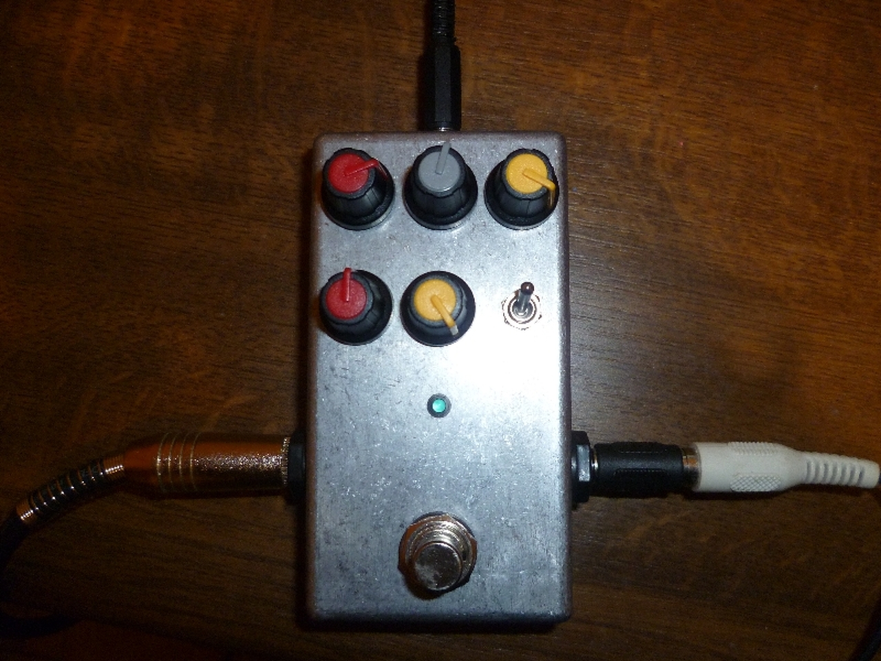

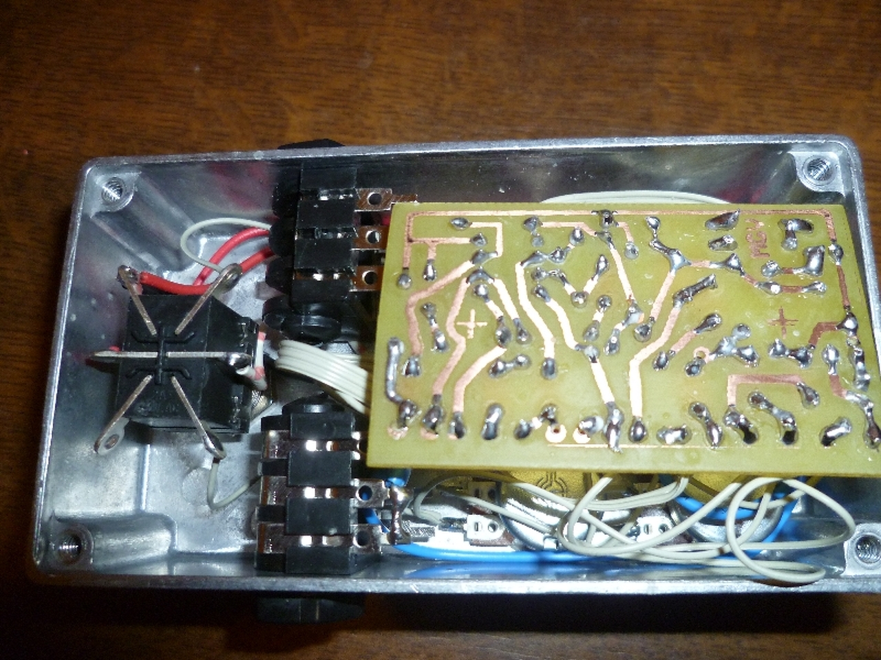

Még egy torzító Marshall Guv'nor
(#) sargarigo válasza kistee hozzászólására (») Máj 13, 2014 /
(#) davix95 válasza gajdossmd hozzászólására (») Máj 14, 2014 /
Nagyon jó lett.A rajzot el tudnád nekem küldeni ?

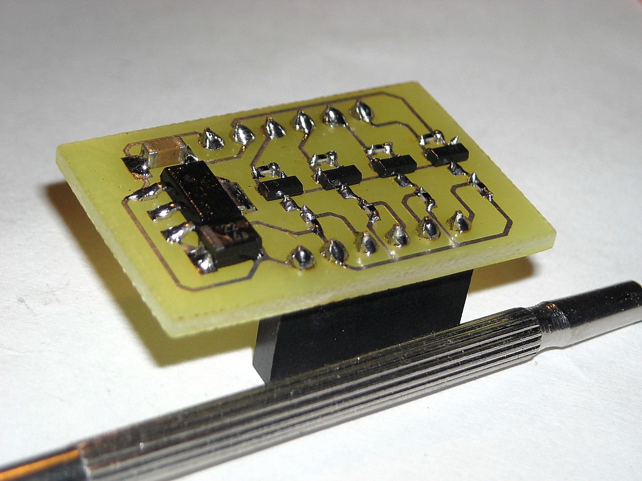

(#) vicsys hozzászólása Máj 14, 2014 /

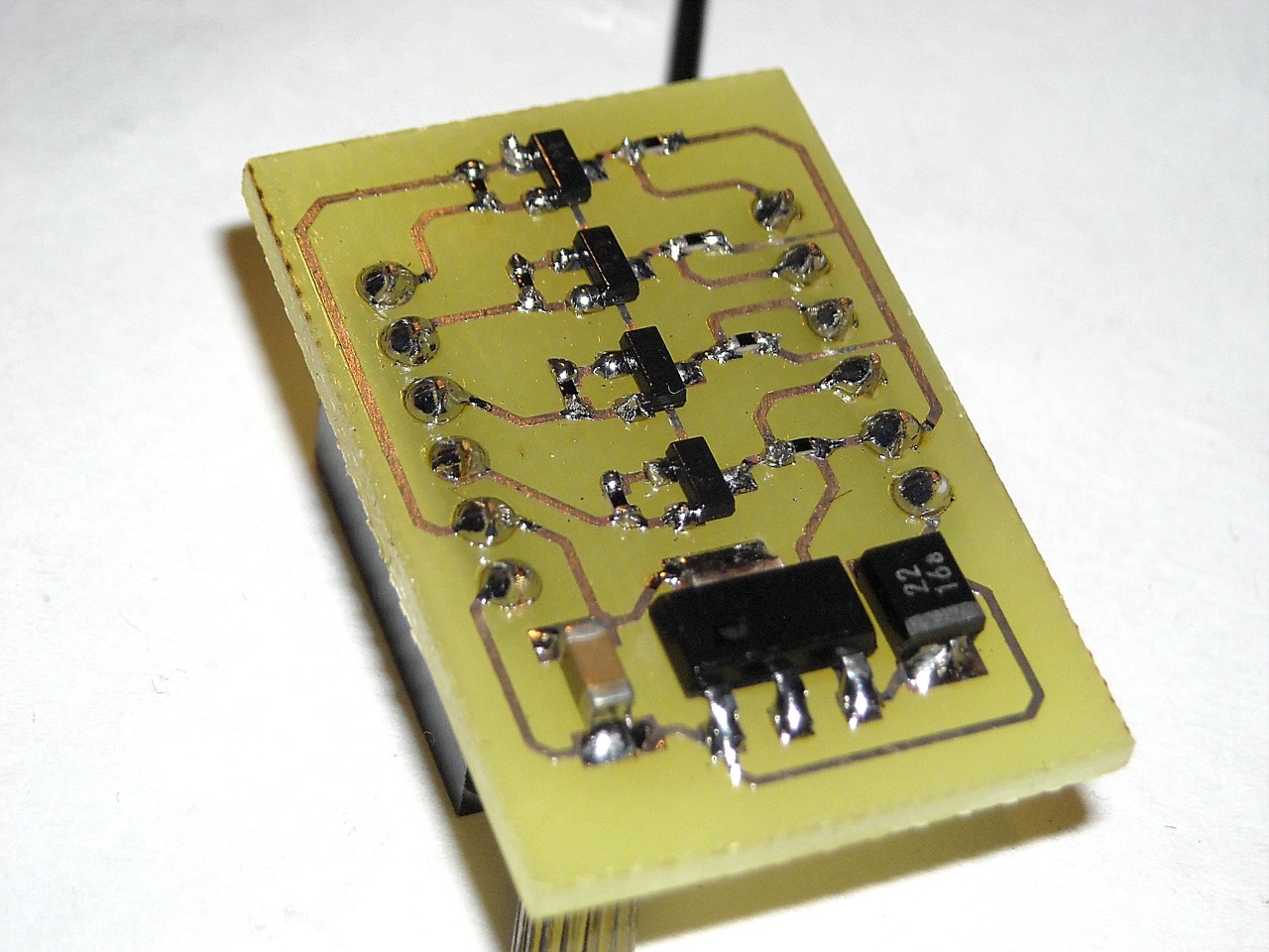

Nem egy nagy durranás. Szintillesztő 5V-3,3V közé. 20x30mm-es a panel és tartalmazza a 3,3V-os tápegységet is. Legközelebb majd kisebbre tervezem, mert így elég szellős lett.
(#) neocska válasza vicsys hozzászólására (») Máj 14, 2014 /
Szép lett következö az legyen körömvég nagyságú

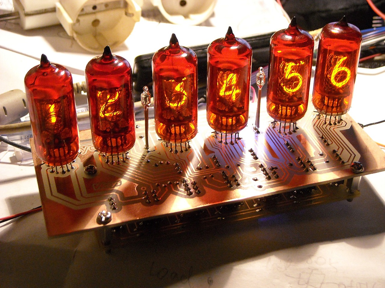

Az első életjel a lapos nixiemnél.
