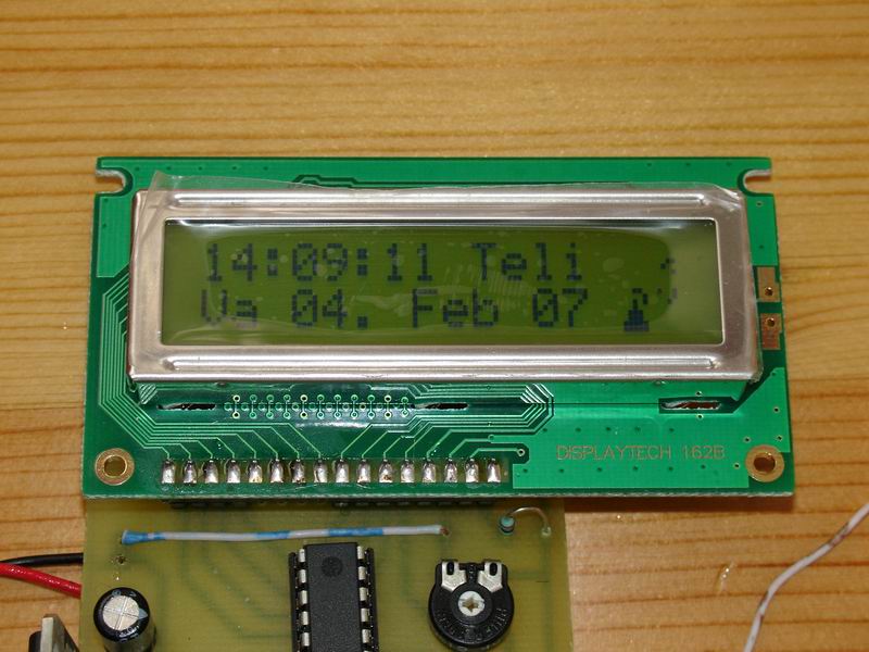

gtk: L7805CV stab IC van benne, most meg nem mondom hány amperes
lgyk: ez most fototranzisztor, de működik LDR-el is

(#) gtk válasza vanzerr hozzászólására (») Feb 13, 2007 /
Asszem 2A es afolotti stab.
Milyen LCD hattervilagitas tudott neki befuteni?
(#) vanzerr válasza gtk hozzászólására (») Feb 13, 2007 /
Egy sima egyszerű 2x16 szegmenses LCD kijelző háttérvilágítása.
(#) FatMan hozzászólása Feb 14, 2007 /
Az L78xx széria 1A -t bír. Ha az LCD háttérvilágítása több ledből áll (a kijelző alatt elszórva vannak SMD ledek), akkor bizony tudja melegíteni. Én is raktam már 2x16 LCD -t 7805-re, pakoltam rá egy kis hútőzászlót és végeredményben bírta. (Nekem megette a közel 1A-t működés közben bekapcsolt háttérvilágítással).
(#) MPi-c válasza FatMan hozzászólására (») Feb 14, 2007 /
1A? :eek2: Ez kicsit soknak tűnik. Van egy áramköröm 2x16 os LCD-vel z80-as processzorral, 82c55-os port áramkörrel plusz eeprom, ram, meg még néhány ic. Az egész az LCD háttér világításával 115mA-t, világítás nélkül 50 mA-t fogyaszt!

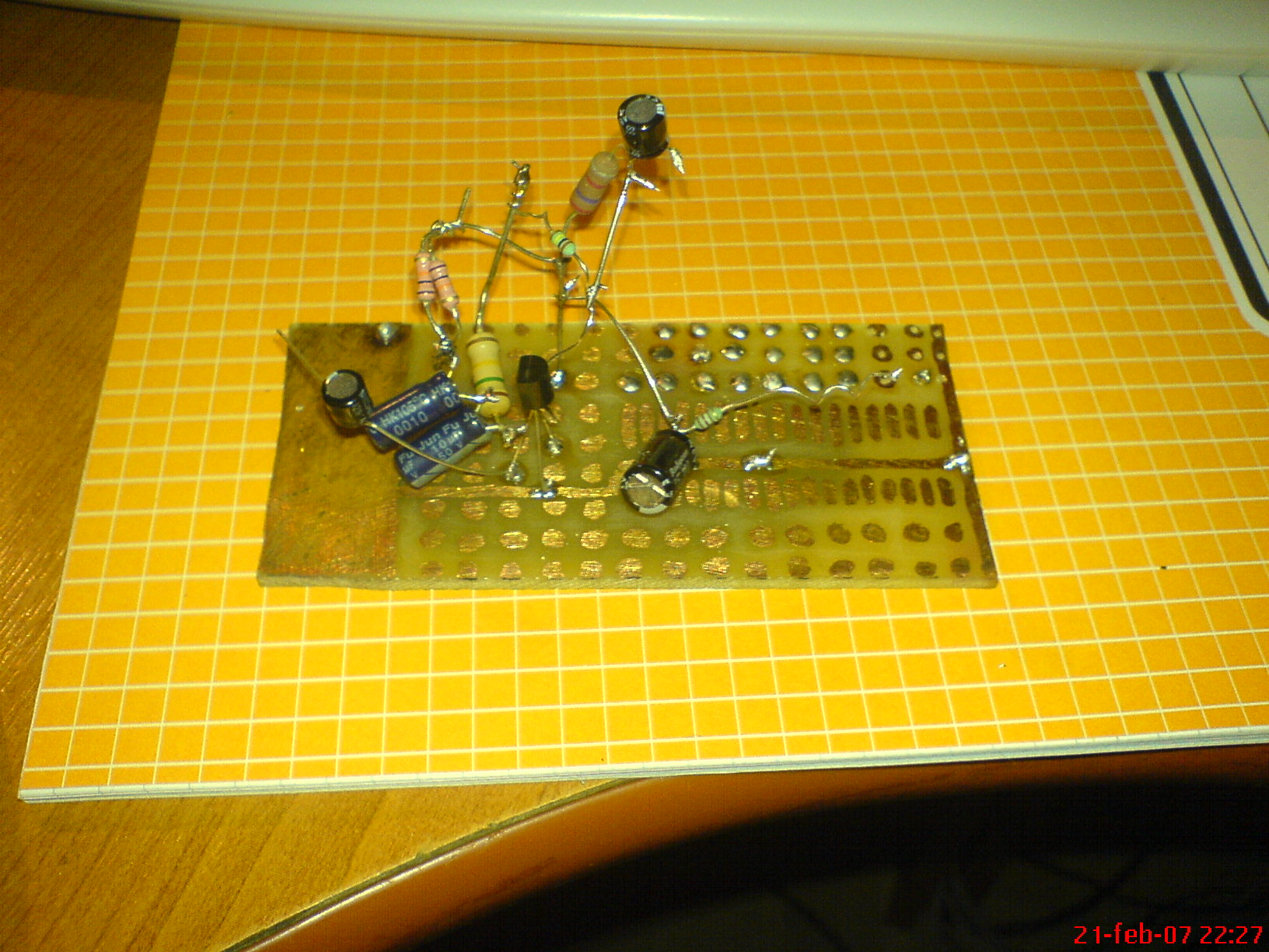

Nagy örömmel találtam meg ezt a fórum témát
Én az első mikrofon előerősítőmet mutatnám be Nektek.Mai napig őrzöm

(#) Slope válasza Neszeszellem hozzászólására (») Feb 22, 2007 /
Ez a próbanyák nagyon zsír! Sztem mehetne tömeggyártásba
Norb: kicsik a piros számok a kép jobb alsó sarkában?
(#) Neszeszellem válasza Slope hozzászólására (») Feb 22, 2007 /
Nem volt eddig digitális fényképezőm, azért csak most készűlt a kép.Ma már tudok "normális" kivitelben is áramköröket is építeni
Azért... tudjátok.. működött és óriási örömmel töltött el akkor.Szóval a cél a fontos, nem a rajt, és szerintem jól szemlélteti.Sokan nyavajognak h.. ez az nincs és ezért nem ok, a fenét.. csak akarni kell A próbanyákot rendelésre postai utánvéttel elkűldöm tisztelt megrendelőimnek

Ilyen "próbanyákkal" kísérletezgettünk anno, általánosban! (Vagy 25-30 évvel ezelőtt.... Ö
(#) Neszeszellem hozzászólása Feb 22, 2007 /
Ne cikizzetek A célnak megfelelt.Nektek hogy nézett ki az első?
