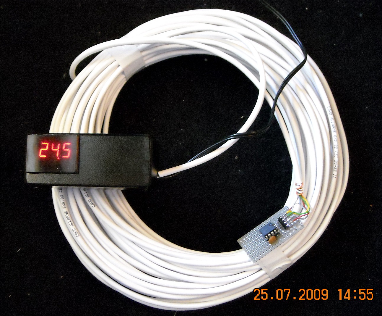

(#) vicsys hozzászólása Júl 25, 2009 /
Bedobozoltam a hőmérőt. Az egész kapcsolás legizgibb része a hőmérő és a szenzor között lévő 23m kábel. A doboz nyáklapból készült.
(#) gtk válasza vicsys hozzászólására (») Júl 25, 2009 /
Valto, vagy egyen aramot vezettel a homero ICig?

vicys : 23m? Nem torzul /illetve nem csökken a jel ilyen távolságon? Hány métert lehet így áthidalni?
(#) vicsys válasza sándor hozzászólására (») Júl 25, 2009 /
Akár 500m-ig is vihető a jel, időzítés kérdése. Persza nem árt a csavart érpár és/vagy árnyékolás. 23m-en nem csökken a jel, digitális jelszintek vannak.
@gtk:
Simán a +5V-ot.

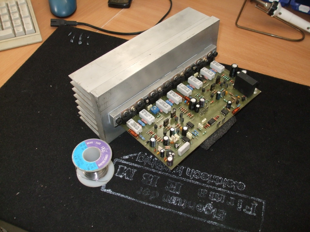

(#) zoz11 hozzászólása Júl 25, 2009 /
Ezt az erősítőt még tavaly tavasszal építettem, azóta bedobozolva nem volt, mivel eddig tartott neki a teszt üzeme, és úgy néz ki, hogy beválik. Szilvesztert egy két házi bulit meg egyéb zenehallgatásokra eddig teljesen megfelelt.
A hűtő bordán 2db erősítő található, az egyik egy LM3875-ös IC-s végfok, kb. 55W-ot tud oldalanként. Ez +- 35V-ról üzemel, a hangjával 100%-ba meg vagyok elégedve.
A hűtő másik oldalán van egy szörnyeteg, amiben 2db végfok hidalva található meg, összesen 4db TIP 36 és 4db TIP 35 dolgozik benne. Azon a panelon még van egy aktív hangváltó, hogy csak a mélyet erősítse a végfok, és egy hangszóró védelem. Ez 4x35V-ról jár, a teljesítményét viszont megmondani nem tudom
Üdv: Zoltán
(#) guliver83 válasza zoz11 hozzászólására (») Júl 25, 2009 /
Nagyon jól néz ki!
(#) levii válasza vicsys hozzászólására (») Júl 25, 2009 /
Ezt az időzítéses dolgot nem értem :no:
Ha jól tudom I2C-t használtál.
A frekit csökkented vagy mit értesz időzítés alatt?
Én is próbálkoztam mostanában azzal hogy milyen hosszú lehet az SDA,SCL vezeték nekem 3m elég volt de ott már csak 2k2es felhúzók vannak.
A felhúzókat is csökkentetted?
(#) vicsys válasza levii hozzászólására (») Júl 25, 2009 /
Nem. 2,2k a felhúzó, és 100nF táplábakra. 15us az I2C olvasás késleltetése. Saját 4MHz-en ketyeg.
Az I2C frekijére gondoltam azt nem hiszem hogy 4Mhz.
Tudtommal max. 1Mhz lehet.
Amilyen progit én használok abban nem lehet állítani az ilyen időzítéseket valószínűleg azért nem ismerem.
(#) lobbooo válasza zoz11 hozzászólására (») Júl 26, 2009 / 1
szép igényes munka! gratulálok!

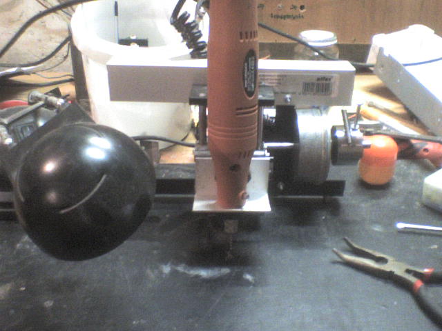

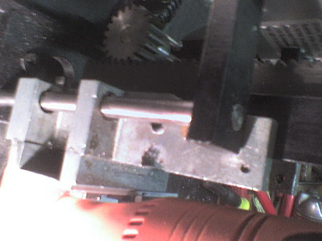

(#) SALáta hozzászólása Júl 27, 2009 /
Kész lett az állványos fúróm, nem használtam mérőeszközöket, csak faragtam, meg is látszik. Érdekesség hogy az adott mechanika többet belevisz mint a kókány összerakás, ha mindkét oldalt csúszó csapágy lenne nem lógna, de használható, jobb mint kézzel faragni. Világításnak ledet nem teszek, jobb előlről egy asztali lámpával megvilágítani, ez tényleg a kukából épült. A kínaiak sem csinálnak jobbat, ha lenne gépparkom nem így nézne ki.És most jön a rendrakás...
(#) kocsgab002 válasza SALáta hozzászólására (») Júl 27, 2009 /
Ugyanilyen minidrillem van egyébként tényleg jobb, mint a semmi. Gratulálok, ügyes.
(#) aderka válasza SALáta hozzászólására (») Júl 27, 2009 /
Nekem is tetszik az alkotásod. Szép munka!
Én is használtam ilyen mindrillt, de az katasztrófálisan rossz volt ( zsír új volt ).
üdv: Dávid
(#) SALáta válasza kocsgab002 hozzászólására (») Júl 27, 2009 /
Köszi, egy helyről vásároltuk, volt ott 230 as is, flexibilis szárral, de amikorra mentem elfogyott. Már alakítottam rajta, a fúró már csak hajlik ha nincs pontozva vagy nincs lyuk a forrszemen. Egy rúgóval még kitámasztottam balról, minden szemre készült, mérőeszközt csak megmutattam neki de nem használtam. Tapasztaltam a kis gép gyenge, nyákra épp jó még, meg több sebből vérzik, illik hozzá az állvány. Már kottyanásmentes.
Aderka: első tapasztalat, azzal a fúróval amivel kézzel óriási sorját hagy, így csak némi sorját nyom a furat szélére, kezelhető a minidrill kézzel csak fárasztó, ezért csináltam ezt a segédeszközt.
