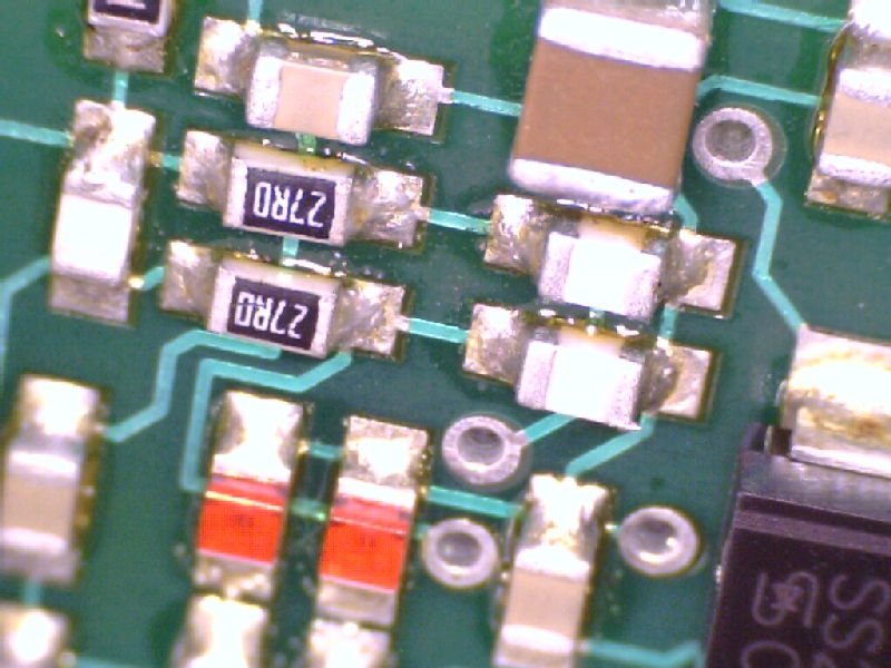

(#) Ictboy hozzászólása Júl 30, 2009 /

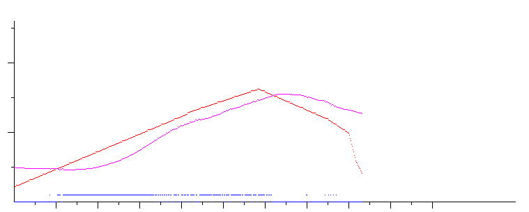

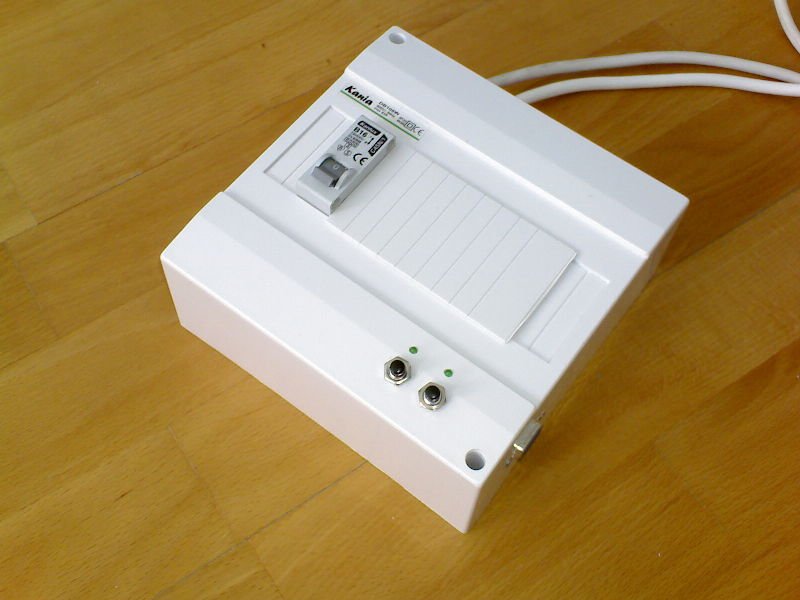

Elkészült a Reflow kemence vezérlő elektronikám. végre megszabadulok a sok pákás forrasztástól...
A vezérlő egy at91sam7s32-es ARM, a hőszenzor PT100-as. A 'kemence' egy 750W-os NDK-s régi kiszuperált grillsütő
A Profile.jpg-ben a lila vonal a valós, a piros, amit vezérleni akartam, a kék alul pedig a relé ki-be kapcsolgatása...
A vezérlő szoftver még most készül, fuzzy logikás lesz...
(#) newman92 válasza Ictboy hozzászólására (») Júl 30, 2009 /
Ez igen jó lett! Szeretem az ilyen szép passzentos kütyüket!
(#) Ictboy válasza newman92 hozzászólására (») Júl 30, 2009 /
Köszönöm szépen.
A benne levő PCB is saját, igaz csak a tervezése meg a szerelése. A PCB-t úgy gyártattam le...
(#) lidi válasza Ictboy hozzászólására (») Júl 30, 2009 /
Nade hol a kemence ? Ilyen sűrű ki-be kapcsolgatás esetén talán célszerűbb lett volna egy triakos kapcsolást csinálni, egy nullátmenetes optotriak meghajtással. De ha bírja a relé akkor rendben. Vagy SSR van benne ?
(#) Ictboy válasza lidi hozzászólására (») Júl 30, 2009 /
Természetesen SSR van benne, 0 átmenet detektorral ellátva

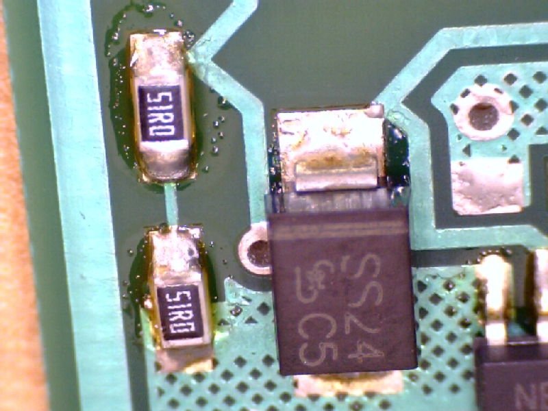

Közben elkészült a 2. reflow forrasztás is a csodás grillsütővel... kemény 7 perc alatt sült meg...
más fánkot süt én meg paneleket

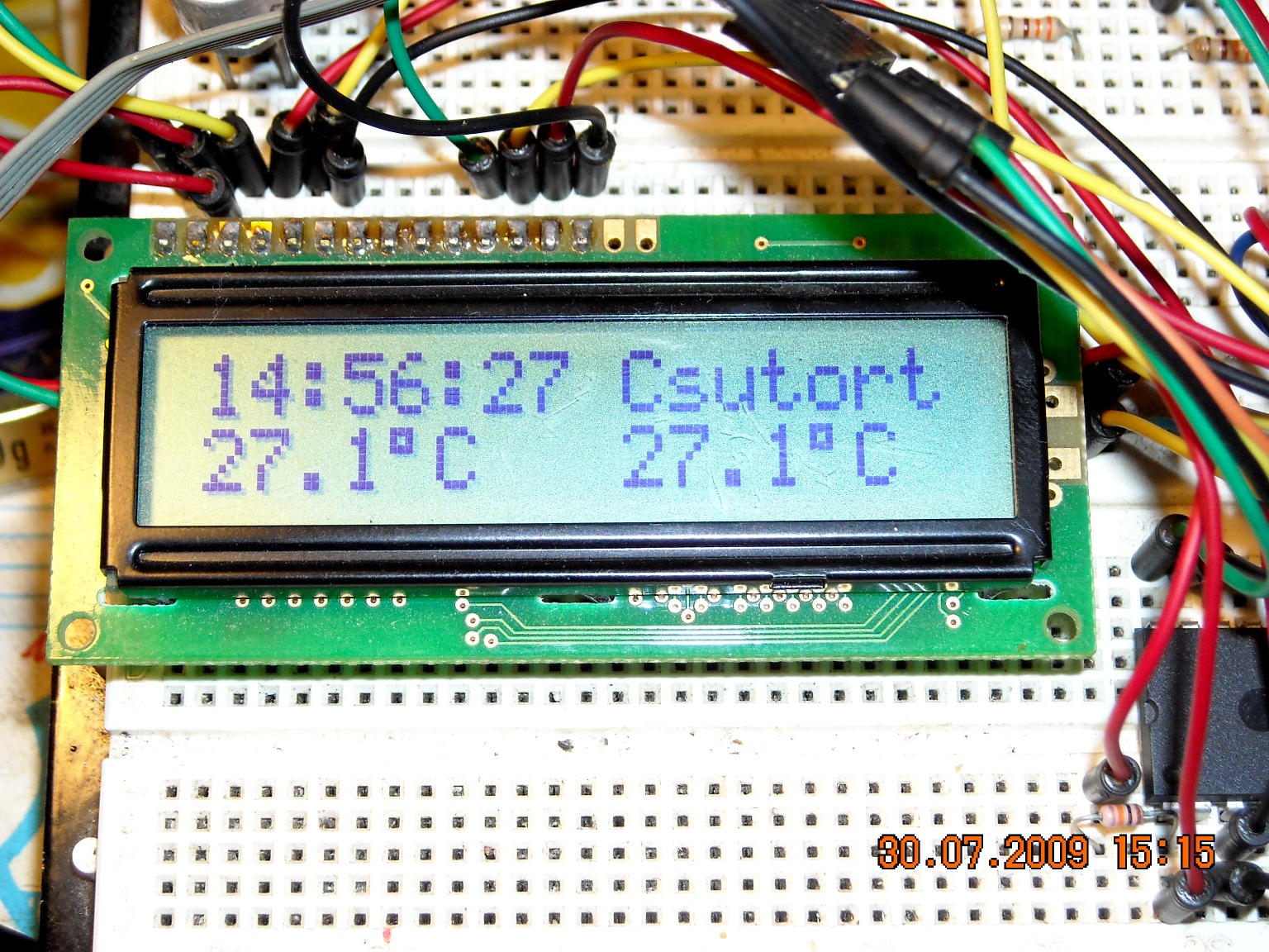

Jól néz ki még a breadboardon is!
Én erre az órámra (ez valahogy nálam is slágertéma) farigcsáltam még a Karácsony alatti pár szabadnapomban hőmérést egy DS1821-essel. Ez 3 ceruzaelemről jár, így fél percenként kapcsolom be csak a hőszenzort egy mérés idejére (fogyasztásminimalizálás), valamint minimum és maximum hőmérsékleteket is eltárolok, ki tudok jelezni. Jelenleg, már vagy fél éve, egy kb. 8m-es mikrofonkábel végére van téve a szenzor és ki van lógatva az erkélyfalon túlra, mégis teljesen stabil a hőmérés.
(#) vicsys válasza szilva hozzászólására (») Júl 30, 2009 /
Köszi. Még törpölgettem egy kicsit rajta és úgy gondoltam a napok neve több infot nyújt. Még egy menüt kell rá varázsolni és egészen használható lesz.
(#) MPi-c válasza vicsys hozzászólására (») Júl 30, 2009 /
Már csak az ékezetek, egy szép, kerek fok jel, dátumból a nap meghatározása és mégszuperebb lesz!
(#) vicsys válasza MPi-c hozzászólására (») Júl 30, 2009 /
Köszi.
A dátumból veszi a nap nevét. Saját karaktereket még nem csináltam, de kipróbálom...

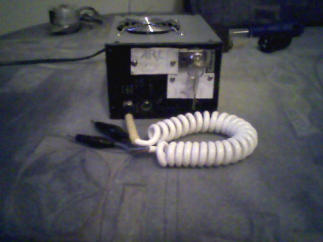

Hi! Elkészült a tápegységem! Gomdoltam megmutatom. 12v-ot tud 1A-val! Na milyen? Ez a 5. tápom.
(#) aderka válasza newman92 hozzászólására (») Júl 30, 2009 /
A trafó itt milyen elektronikát hajt meg?
Lehet vak vagyok, de nem látom. A Venti alatt lenne?

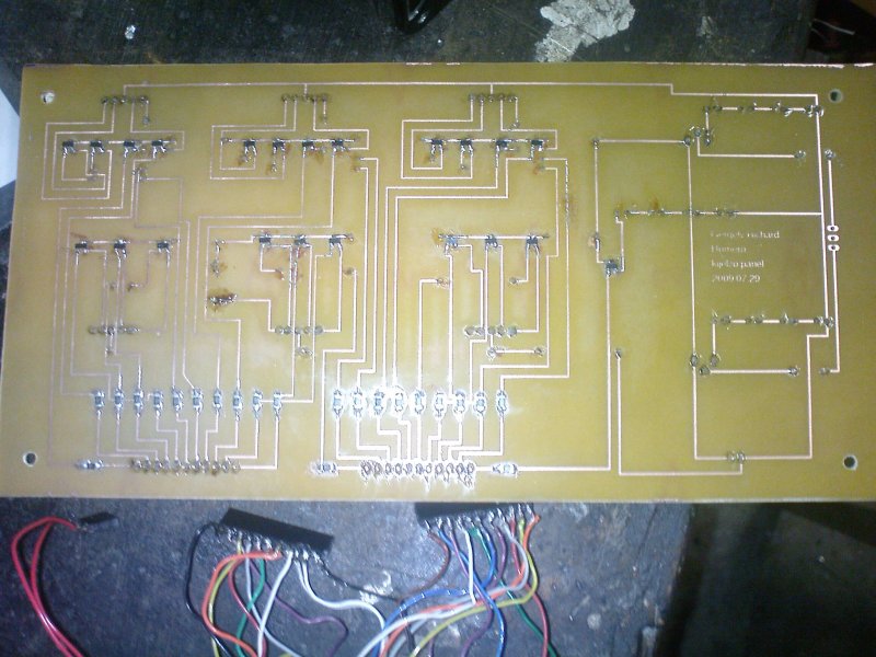

Ma egész nap dolgoztam a hőmérőmön, most lett kész a kijelző panel. Nagyon szuuuppeer. Csak egy kép ízelítőnek.

(#) newman92 válasza aderka hozzászólására (») Júl 30, 2009 /
A venit alatt van a stabkocka+ a graetz is A kisebbik trafó a ventit hajtja, ami a stabkockát hűti+ a graetz-et is. A nagy meg a 12V-ot adja.

Köszi. Ha már át lettünk helyezve, akkor felrakok a másik oldaláról is képet. Full smd a meghajtása a kijelzőnek. Forrasztópasztával és pákával forrasztottam fel őket. Nem is volt bonyolult, csak túl kicsik az alkatrészek és nehéz volt pozicionálni.
(#) vicsys válasza Ricsi89 hozzászólására (») Júl 30, 2009 /
Szép, szép... Csak ennyi rezet lemaratni arról a hatalmas panelról...
(#) Ricsi89 válasza vicsys hozzászólására (») Júl 30, 2009 /
Majd ha jobban belejövök az eagle-be, akkor majd használok kitöltést is, de még nem tudom teljesen használni. Mint mindenbe, ebbe is bele kell tanulnom.
(#) Zoli_bácsi válasza Ricsi89 hozzászólására (») Júl 30, 2009 /
Nem is a kitöltés a lényeg, hanem a helytakarékosság. Minél jobban összesűríteni, annál jobb. A digitális technikánál lehet sűríteni bátran.
(#) Ricsi89 válasza Zoli_bácsi hozzászólására (») Júl 30, 2009 /
Azért ennél a panelnál jobban mér nem tudtam összetömöríteni, mert így is van egy jó pár átkötés a kijelzők alatt. A meghajtópanelnál már próbáltam minél jobban összesűríteni a dolgokat.
