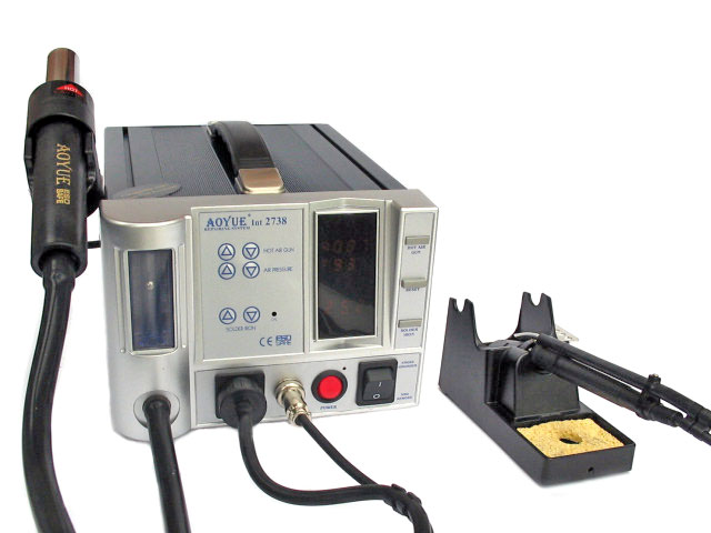

Én az autók ecu-jában a psop48 tokozásu memoriákat hőlégfúvóval veszem ki és pákával rakom vissza.
Csatoltam a képet, hogy mivel dolgozom (aoyue 2738).
A mostani ára olyan 70e körül van.

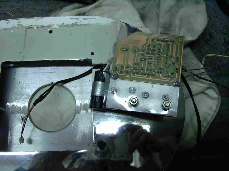

(#) TaviGyerek hozzászólása Okt 12, 2009 /
Sziasztok Régóta olvasgatom ezt az oldalt,gondoltam teszek fel én is egy pár képet az épített fémkeresőmről.A készülék a Rádiótechnika 2003-as évkönyvében megjelent MD-1 nevű kereső.

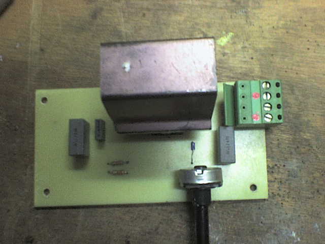

(#) SALáta hozzászólása Okt 12, 2009 /
Ma lett kész kb fél óra alatt a fázishasítóm. Igaz már régebben is kész volt egyszer de a vezetősávok méretét alulméreteztem, ma volt rá időm beültetni. A csatlakozót nem terveztem bele csak a fiók aljáról előkerült.

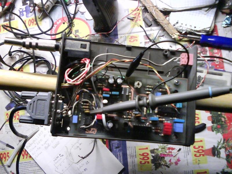

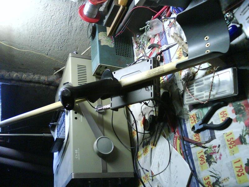

(#) K.Leslie hozzászólása Okt 13, 2009 /
Kész a projektem, többi kép itt
(#) lidi válasza K.Leslie hozzászólására (») Okt 13, 2009 /
Ok, de azt is leírhatnád hogy ez mi akar lenni.
(#) K.Leslie válasza lidi hozzászólására (») Okt 13, 2009 /
erősítő:
1. poti 5V ból 4.5-5.6 V ot csinál
2. poti 1V ból 0.65-1.25 V ot csinál.

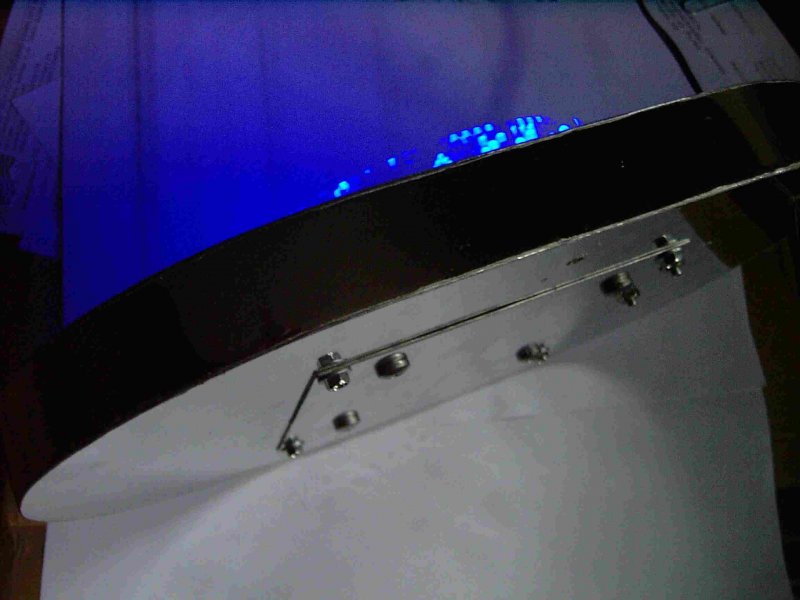

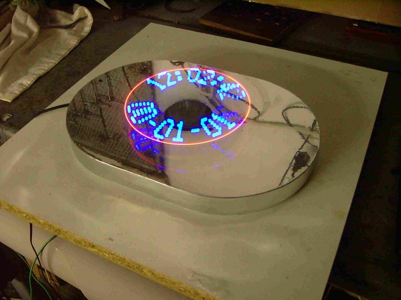

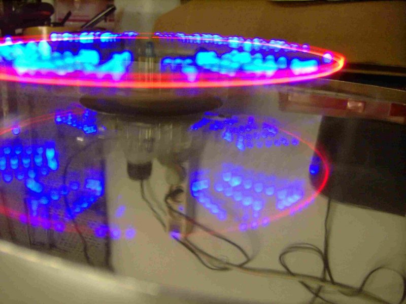

Végre valahára elkészült a Propeller clock-om
Nehéz szülés volt, tekintettel arra, hogy gőzöm nem volt a PIC-ekről.
Szóval 0-ról kezdtem ( meg kellett építenem egy PK2-t, ami szuperul működik, majd arról is rakok fel képet , de még nincs doboza)
Sok segítséget kaptam a fórumtársaktól, külön köszönet Watt-nak és Hp41C-nek (elnézést ha valakit kihagytam)
Az egész egy aluminium házba került, ebbe van a bázis panelja meg a propeller ventillátora.
A tápként egy átalakított Nokia-tültő szolgál (épp, hogy csak bírja a terhelést )
Jöjjenek a képek!
(#) zoknee válasza zsoltee0001 hozzászólására (») Okt 14, 2009 /
Nagyon jól néz ki! A végleges helyéről is jó lenne majd egy kép! A nappali dísze lesz majd ezzel a szép dobozzal.
Csak így tovább

(#) Doncso válasza zsoltee0001 hozzászólására (») Okt 14, 2009 /
Szép lett nagyon, gratulálok, lenne egy kérdésem, ha forog, mekkora zajt termel körülbelül? Mint egy venti?

(#) zsoltee0001 válasza Doncso hozzászólására (») Okt 14, 2009 /
Szinte semmi. Ahogy kavarja a levegőt, másabb hangja van mint egy ventilátornak, de nem nagyobb.
(#) Hp41C válasza zsoltee0001 hozzászólására (») Okt 14, 2009 /
Nagyon szép lett, remélem jól is működik...
Ugye megérte egy kis befektetés a fejlesztői eszközbe...
Ha mégis tovább szeretnéd fejeleszteni (tojásfőző időzítővel, avagy, hogy a reggeli kávét hétköznap 6:30-ra, szombaton 7:45-re és vasárnap 9:11-re főzze meg - 5 percre kapcsolja be a kávéfőzőt - ha kész hangjelzéssel ébresszen), a részleteket a Propeller Clock topikban "megbeszélhetjük"...
(#) SALáta válasza zsoltee0001 hozzászólására (») Okt 14, 2009 /
Nagyon komoly, hát a gyári órákat leveri. Az eddig látott legszebb kivitelezés- bár biztos van sok szép amit még nem láttam.

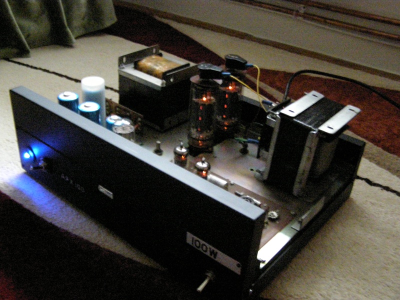

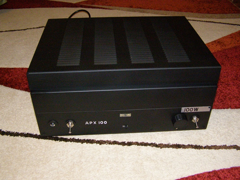

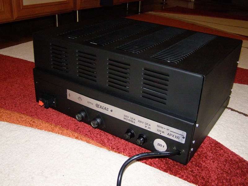

Elkészült a Beag APX100 100W-os erősítő felújításom, átalakításom.
Egy iskolai selejtezésből sikerült szereznem ezt az erősítőt, tökéletesen működő állapotban. Elhatároztam, hogy felújítom. A régi 100V-os rendszerű kimenőtranszformátort lecseréltem. Tekertettem egy új 8Ohmos névleges szekunderimpedanciájú kimenőt, így már a megszokott hangfalamon tudom hallgatni. Kicseréltem a kapcsolókat, a hangerőpotmétert, a régi izzós bekapcsolás visszajelzőt LED-esre váltottam. Végül 3réteg matt fekete festékkel lefújtam. Tökéletesen meg vagyok elégedve a hangjával, és persze az erejével
Készítettem egy részletesebb leírást az átalakításról, lépésekkel és képekkel amit itt le tudtok tölteni.
Az építésről készült további képeket
itt tekinthetitek meg.
(#) Ricsi89 válasza 18david18 hozzászólására (») Okt 15, 2009 /
Nagyon jó lett. Ha jól látom az eredeti kimenője megmaradt, vagyis nem azt tekercseltetted át. Az új egy kicsit kisebbnek tűnik. Szerezhetnél nekem is egy ilyen gépet.
(#) SALáta válasza 18david18 hozzászólására (») Okt 15, 2009 /
Ez nagyon ott van, ez tényleg szép. Igaz már nem 100V redszerű de akkor is nagyon jó. Igazi csemege.
A kék led nagyon nem illik ehhez a géphez, sárga kellene szerintem
