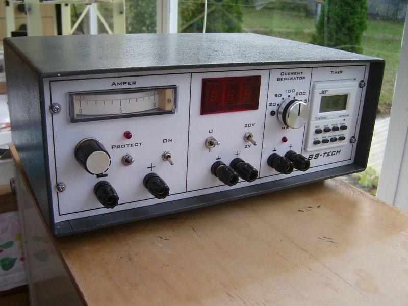

Üdv, egy akkutöltő készült, az orosz "reszursz-1" mintájára, került bele még egy DVM, egy áramgenerátor és egy időzítő is. A doboz egy csöves RF feszmérőé volt, a töltő tirisztoros-UJT-s, 10A-ig viszi, feszültségfigyeléssel.
(#) vicsys válasza Medve hozzászólására (») Okt 19, 2009 /
Húúúú, ez nagyon gyári lett! Gratula!

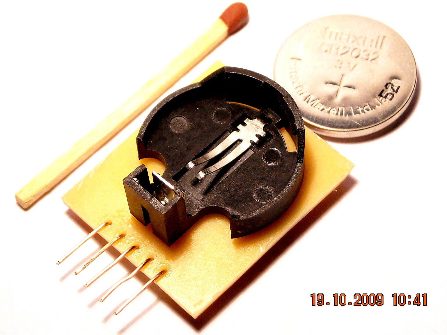

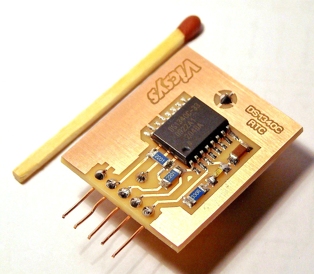

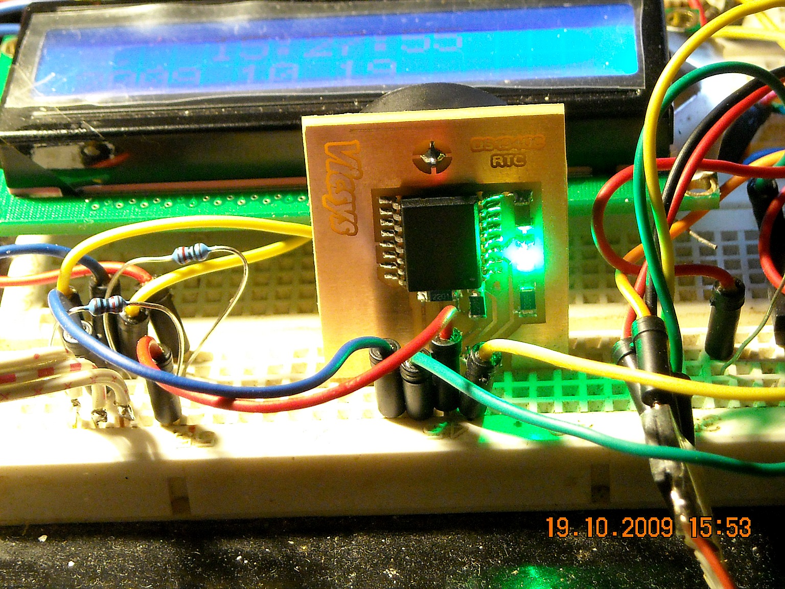

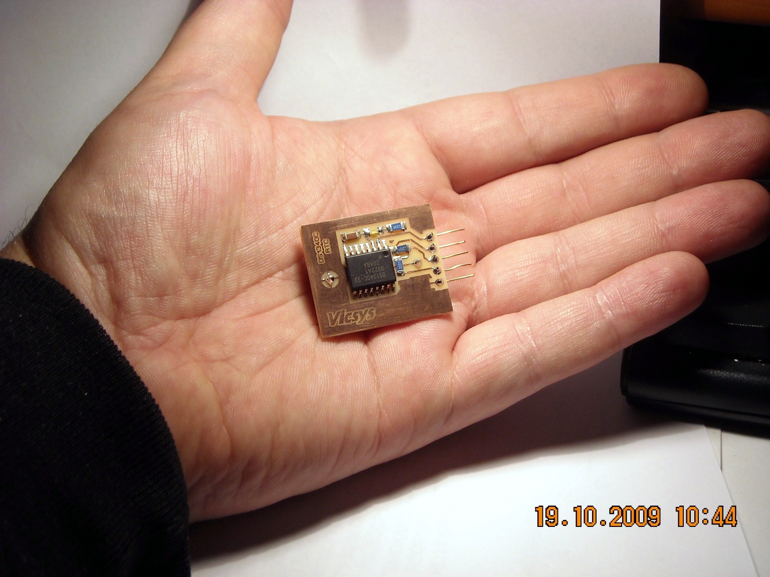

Szükségem volt egy RTC időalapra, gyorsan összedobtam délelőtt.
(#) Medve válasza vicsys hozzászólására (») Okt 19, 2009 /
Kösz, a fotó sokmindent eltakar fotózott ez az apróság? Remélem elférsz majd mellette
(#) zsoltee0001 válasza vicsys hozzászólására (») Okt 19, 2009 /
Nem gyenge! Ez se kevésbé gyári, mint a Medvéé (neki is gratula!)
Nem volt tüskesor kéznél? Nem belekötésképp
(#) SALáta válasza Medve hozzászólására (») Okt 19, 2009 /
Ez gyári, jó lenne már ilyen szépet építenem nekem is. A dvm gondolom nem ICL el van megoldva. Van itthon nekem is egy TR 16?? DVM em, hasonló kijelzővel, nagyon tetszik ez az akkutöltő, olyan régi mesteri szinezést ad neki a műszer.
(#) SALáta válasza vicsys hozzászólására (») Okt 19, 2009 /
Szép, a forrasztásaidat irigylem, ha ilyet akarok ahhoz még tanulnom kell egy picit.
(#) Medve válasza SALáta hozzászólására (») Okt 19, 2009 /
Igen a DVM (is) gyári, az alapja a CA3162-es chip. Majd később kicserélem egy ICL alapúra, jobb az. Ennek annyi előnyét látom most, hogy nem kell hozzá külön táp, a mérendő feszültség viszonyítási alapja a műszer negatív tápja.
(#) vicsys válasza zsoltee0001 hozzászólására (») Okt 19, 2009 /
zsoltee0001!
De volt, csak a breadboardba kell betűznöm, oda meg alkatrészláb vastagság kell.
SALáta!
Nem olyan bonyolult forrasztani. Egy nagyon kedves fórumozó társunk küldött nekem hiper-szuper fluxot, minek hatására az ón végigszaladt a felületeken. Ezútonis mégeygszer köszönöm az anyagot!
A panel természetesen fotózással készült. Ami külön előny, hogy az IC-be bele van integrálva a kvarc
Köszönöm a hozzászólásokat!
(#) edgaar válasza vicsys hozzászólására (») Okt 19, 2009 /
Szia !
Tetszetős darab, nekem is kell ilyen, órához
CR2032-ről ez elketyeg gondolom jó darabig. Hogy oldottad meg ? Mindig az elemről veszi a tápot az RTC, vagy ha üzemel akkor a gazda áramkörről ? Rajzot megosztod? Vagy a sima gyári ajánlottat csináltad ?
üdv
Edgár
(#) vicsys válasza edgaar hozzászólására (») Okt 19, 2009 /
A gyári adatlap szerint készítettem. Az adatlap szerint 22,8 évig elketyeg elemről. Tettem rá egy ledet is, de túl nagy a fénye.

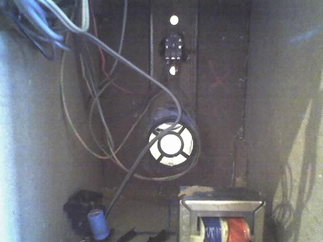

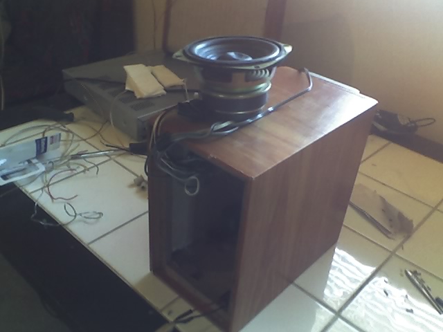

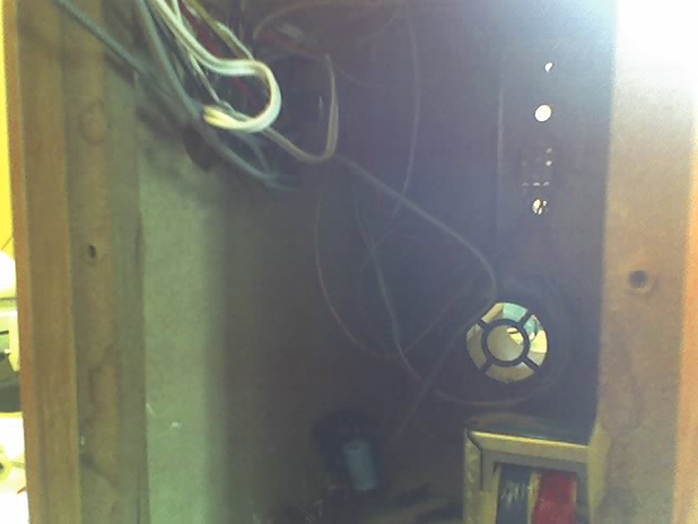

(#) baloghárpád hozzászólása Okt 19, 2009 /
Üdv midnenkinek!!!
Egy vasárnapi unaloműző kis munka
nem nagyon teljesítményű de jól működik

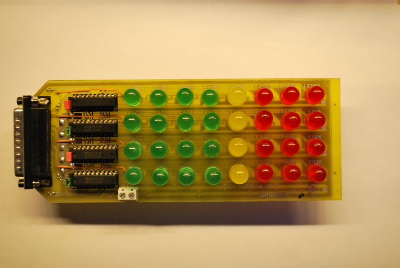

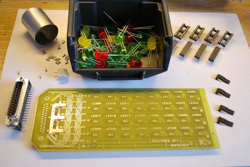

(#) Bandusek hozzászólása Okt 19, 2009 /
Összelegóztam a Discolitez "demópanelt" Winamphoz.
Különféle fényjátékokat lehet vele okozni zenére (pl. fényorgona, strobi, VU bargraph), vagy valamilyen meghatározott sorrendben villogtatni. A 32 LED-et nem forrasztottam bele, hanem "preci" hüvelysorból kitermelt perselyekbe lehet őket belenyomkodni, olyan színűt és fényerejűt amilyet éppen kedvem van.
(#) Rakloo válasza Bandusek hozzászólására (») Okt 19, 2009 /
Szép lett!
Hogy én ezen az lpt-s dolgon hánszor gondolkodtam...csak,hát egyedül az alaplapon van lpt csati annak meg nemtudom a lábkiosztását.
(#) Bandusek válasza Rakloo hozzászólására (») Okt 19, 2009 /
Valószínűleg soros vezérléssel is megoldható, gondolom kicsit bonyolultabban és más szoftverrel. Magát a progit is a parallelre találták ki, 8 adatbit a sor a 4 vezérlő pedig az oszlop. Sajna azonban a sok párhuzamos vezetősávtól, nagy villogási sebességnél kicsit "áthallásos", de remélem a következő verziónál segít rajtam az a bizonyos "fájintos mérnöki precizitás"...

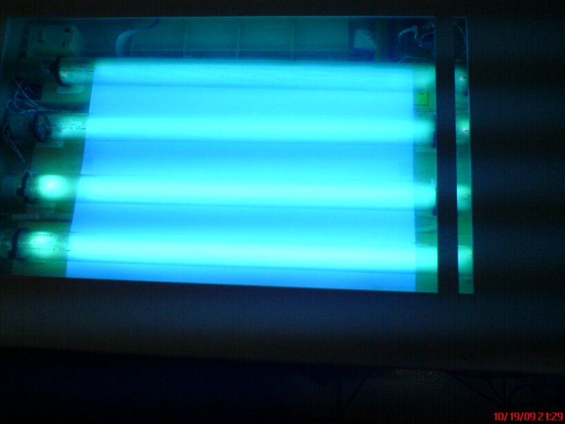

(#) dizi hozzászólása Okt 19, 2009 /

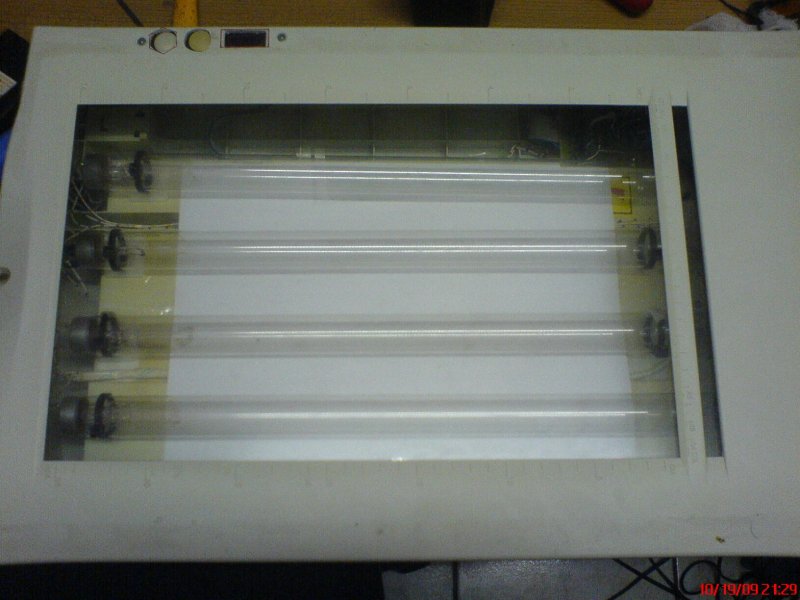

Az általam készített GERMICID csöves levilágító.
-4db germicid neon, futófény elektronikából átalakított időzítő ami 2-20perc között állítható be és a vég eredmény.
(#) levii válasza dizi hozzászólására (») Okt 19, 2009 /
Nem akarok beleszólni a dolgodba de biztos hogy jó ötlet hogy csak így fotózod ezeket a csöveket? Tudtommal az UV-C fény eléggé káros a szemre.
(#) Router válasza levii hozzászólására (») Okt 19, 2009 /
Én sem akarok beleszólni de nem veszélytelen mulatság ez.
Itt lehet ezekről a lámpákról és a fényükről valamennyi infót szerezni ami alapján elég durva hatásuk lehet az emberre!
(#) gydanee válasza Router hozzászólására (») Okt 19, 2009 /
Ez bizony így van, nagyon veszélyes, én magam is fotózok, (UV CREE LED-ekkel) és amikor még készítés alatt állt a levilágító, volt hogy pár másodpercre pofán vágott az UV fény, de szerencsére nem max kakaón.
Az a lényeg, hogy vigyázni kell vele! :photo:
Én egyszer forrasztottam tssop tokot, alkoholba feloldott gyantával előkezeltem és szép forrasztás volt.
(#) Router válasza gydanee hozzászólására (») Okt 19, 2009 /
A ledek szerintem csak UV-B-ben sugároznak ami viszont nem káros az egészségre (vagy legalábbis nem annyira roncsoló hatású mint az UV-C) Mindenesetre meg kell gondolni ezeknél, hogy mivel bohóckodik az ember.
(#) dizi válasza levii hozzászólására (») Okt 19, 2009 /
Nem pózoltam előtte fél órát 2 másodperc alatt elkészült a fotó.
A germicid neonokat fertőtlenítésre, baktérium ölésre használják nem csak be gyullad a szem tőle de maradandó sérülést okoz a retinán.
De 1000x jobb mint egy sima uv neon amit a DISCO -ban használnak.
Egy a lényeg nem kell bele nézni.
(#) Electricboy válasza dizi hozzászólására (») Okt 20, 2009 /
Engem nagyon érdekelne az a bizonyos "futófényes időzítő ha publikus meg osztanád velem (velünk) hogy hogy csináltad? Nekem is levilágítóhoz kellene de nem tudok össze hozni egy jót! Remélem nem Pices

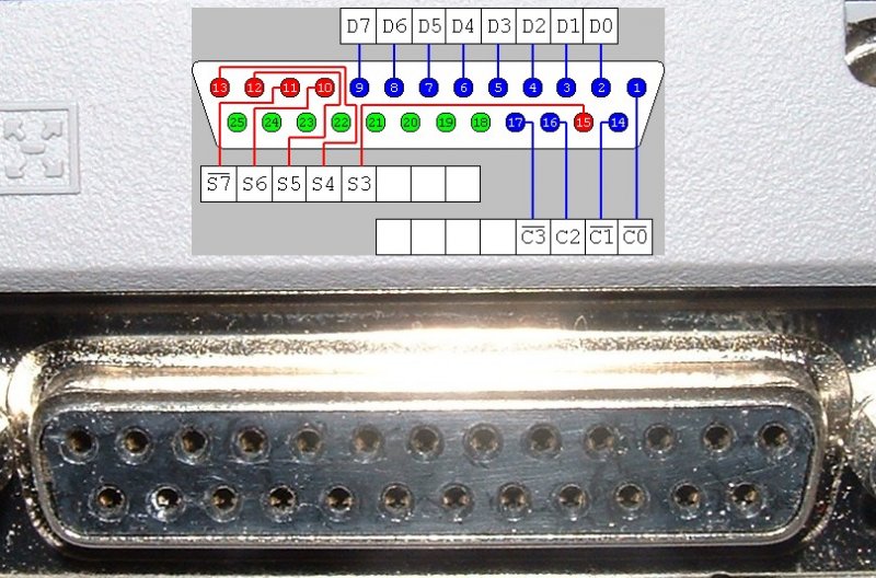

(#) Action2K válasza Rakloo hozzászólására (») Okt 20, 2009 /
Minden LPT portnak ugyanaz a lábkiosztása. A zöld a GND.

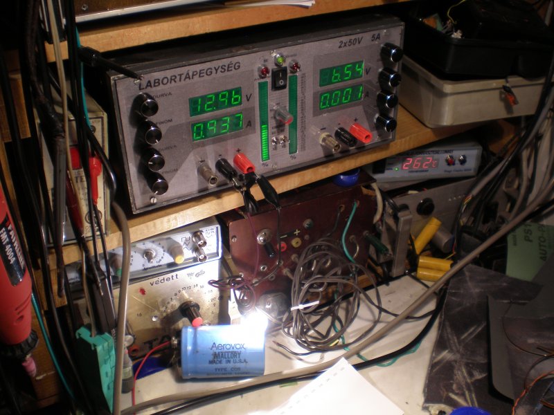

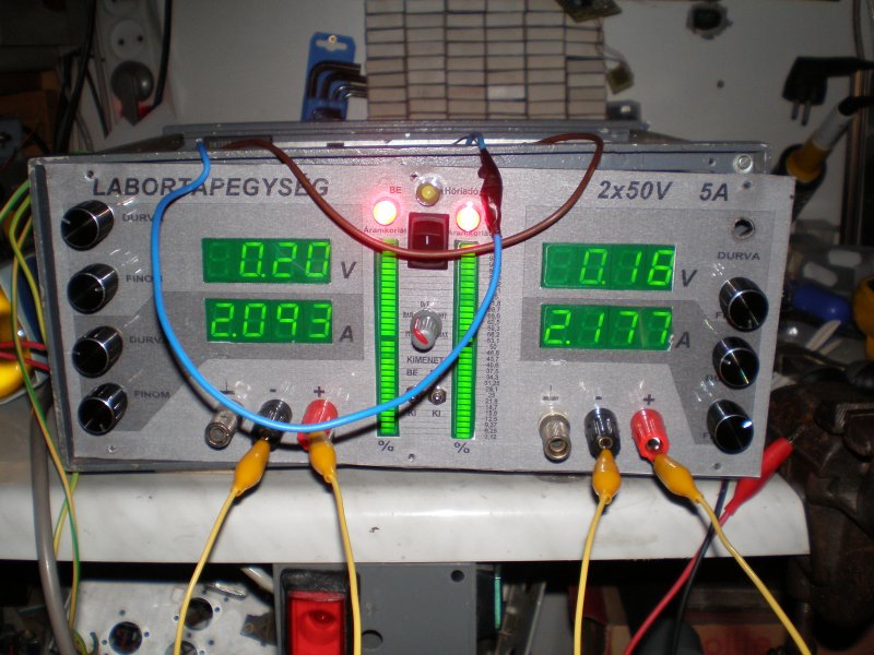

(#) huba hozzászólása Okt 20, 2009 /
Több hónapos munka után nagyjából elkészültem a labortápommal. Amit tud:
-két darab Alkotó féle szabályzópanel(2x50V 5A)
-Attila86 féle átalakított kétlépcsős hővédelem
-szintén Attilától elesett alapelvű panelmérők
-relés előszabályzó (35V nál átkapcsol egy 10V al nagyobb szekunderre)
-És végül saját tervezésű led-oszlopos áramérő. %-ban mutatja a terhelést. Ha az áramkorlát 1A-re van állítva és 500mA a fogyasztás akkor félig megy fel az oszlop. Tud oszlop és vándorló fénypont módot, maximum és minimumtartást. A lelke egy atmega8.
Videó
(#) Doszpot válasza huba hozzászólására (») Okt 20, 2009 /
Ez az árammérő nagyszerű! A max és minimumtartás nem teljesen világos. Áramgenerátorként működik ilyenkor, és a feszültséget szabályozzal a beállított érték kihozásáshoz?
Mindenesetre az árammérő nagyon megtetszett nekem.
(én mondjuk csak egy egyszerű kivezérlésmérő IC-vel oldottam volna meg, a tiéd sokkal profibb.)
(#) huba válasza Doszpot hozzászólására (») Okt 20, 2009 /
A maximum és minimumtartásnál az a lényeg hogy néhány pillanatra, kb fél másodperc, ottmarad a szélsöértéknél világítva a led, igy gyors áramváltozásnál lehet látni a maximumot és a minimumot.
Azért került bele mikrovezérlő, mert egy atmega 6 lej míg egy kivezérlés jelző ic 8 lej, és kivezérlésjelzőből kelett volna kettő egy oldalhoz.
(#) Rakloo válasza Action2K hozzászólására (») Okt 20, 2009 /
Ezt tudom,ezzel semmi gond nincs,de nekem nincs kivezetve konkrét csatlakozóhoz,hanem az alaplapon van rajta egy 26-os tüskesor.
