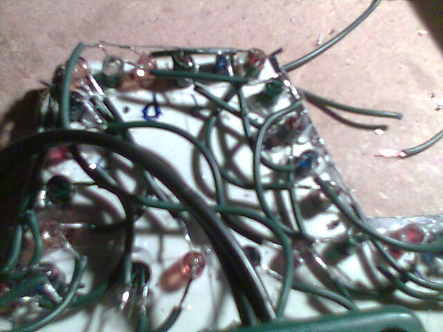

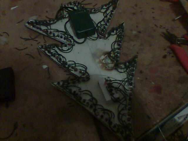

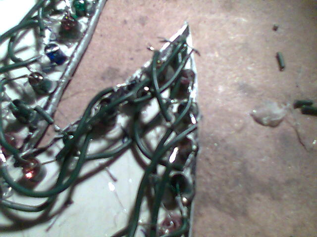

(#) Pulyka hozzászólása Dec 9, 2009 /
Elkészült kb egy hét után a rizsszemizzós fényfűzér izzóiból felépített "karácsonyfa"
Tudom IP(minusz)00 -ás besorolású
Amugy éjszakára lekapcsolom,sőt az eredeti fényfüzéreket is.
Direkt azért,ha esetleg zárlat lenne,akkor nem biztos,hogy nyugodtan aludnék :S
Leginkább attól félek,hogy 5% valószínűséggel elenged a forrasztás,és kilövi az izzókat a túlfeszültség,ha hozzáér a másik ághoz,mert 4 sor van sorba kötve,és mindegyik egymás mellett van(kék,zöld,piros,sárga)
Elég sokat szenvedtem vele.
Attól szerencsére nem kell félni,hogy megráz valakit,mert az ablakba van,és nem bizirgálja senki
Végül 4 kép.(bocsi a minőségért)
Üdv:Tomi

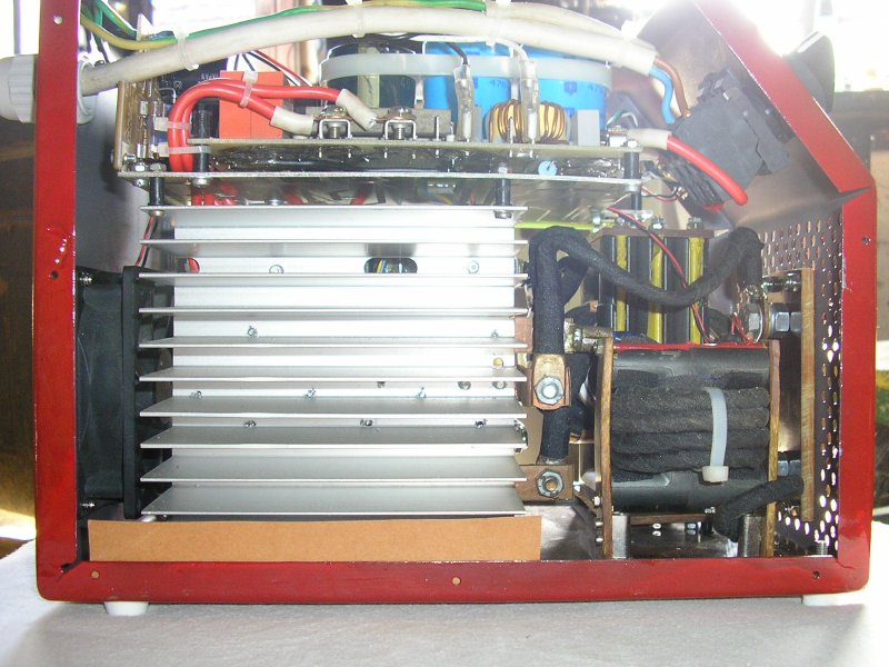

(#) erdgab válasza _ampervadasz_ hozzászólására (») Dec 9, 2009 /
Csak azért ,hogy további ötletet adjak.Én hőlégfúvót használok alkatrészek kitermelésére.Egy monitor panel kb. 10 perc.Egy proci "ezerlábú foglalat" pillanatok alatt kivehető,kilószámra vannak alkatrészeim.Csak egy példa,készítettem 130A inverteres hegesztőt (többet is) kettő ezer forintot költöttem alkatrészre,a többi bontott.
(#) hadnagyakos válasza erdgab hozzászólására (») Dec 9, 2009 /
Maci-Bocs, ez jó!
(#) bankimajki válasza erdgab hozzászólására (») Dec 9, 2009 /
A nyák került annyiba! Amúgy tényleg szuper.
(#) erdgab válasza hadnagyakos hozzászólására (») Dec 9, 2009 /
Drága,szeretett kollégáim akasztották a Maci gúnynevet rám már nagyon rég,így a gép is ezt kapta,a kisebbiket is Ők nevezték el Bocs-nak

(#) nagy hoho válasza erdgab hozzászólására (») Dec 9, 2009 /
Nagyon profi trafókat csinálsz. Bennem legalább öt éve érlelődik a gondolat, hogy kéne csinálni egyet. De most már lemondok róla. Ami most van az kb 40 kg így legalább nem sűrűn kérik kölcsön mert talicska kell hozzá.
Ha tovább zsugorítod a méreteket akkor a hálózati kacsoló már nagyobb lesz mint az egész trafó. Gratulálok!

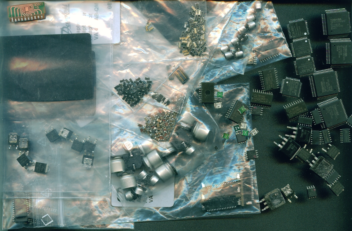

(#) _ampervadasz_ válasza nagy hoho hozzászólására (») Dec 9, 2009 /
Igen. Sőőt motorvezérlőként már egy párat fel is használtam.
Lásd a képen az eredményt. (ez töredéke amita képen látsz.)

(#) kiskacsa2009 válasza _ampervadasz_ hozzászólására (») Dec 10, 2009 /
Nekem van olyan érzésem, vagy az IC-k tényleg a levegőben vannak? Az árnyékokra gondolok...
(#) bankimajki válasza kiskacsa2009 hozzászólására (») Dec 10, 2009 /
Ez bennem is felvetődött (üveglap) Na de ne OFF-oljunk
(#) _ampervadasz_ válasza kiskacsa2009 hozzászólására (») Dec 10, 2009 /
Valóban a levegőben vannak, a szkenner üveglapján.
Azért tűnik úgy mint ha lebegne, mert a fedlapot nem tudtam ennél jobban rázárni.

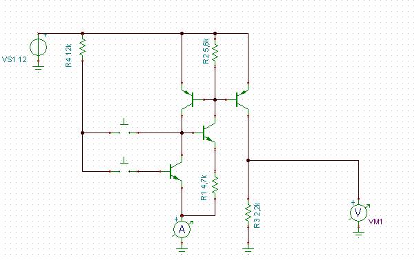

(#) Milan90 hozzászólása Dec 14, 2009 /
Na "hello world"!
Terveztem egy fain áramlogikás memóriát. A sebessége nem valami nagy, de a célnak megfelel. Az a jó, hogy mivel diszkrét elemekből van, bármilyen feszen használható.
Na szóval azért született, mert Tinában (áramkörszimulátor) valamilyért nem lehetett normálisan használni RS tárolót, így csináltam egyet. Amúgy ez nem az, mint ami az IC-k ben van. Nem is hasonlít rá. Mert ez áramlogika. Előnye a !nagyon! kevés alkatrész, hátránya a nagy áramfelvétel (1-2 mA/cella).
A végső célom egy 4 karakteres jelszavakat minnél gyorsabban feltörő kapcsolás, ami nem tartalmaz PIC-et (mivel nem tudok Assemblyben programozni). Eddig úgy néz ki minden hétvégén, ha unatkozok hozzá teszek valamit. Most még csak egy 16 bites memória modult csináltam, ami majd jó lesz a kombinációk átmeneti tárolására.
A működésének nagy részét már kitaláltam, de még nem végleges. Eléggé gyors lesz. Előre meghatározott szabályok szerint fogja a kódokat generálni, ami ígazából véletlen lesz, de nem teljesen. A kód négy karakter hosszú lesz, és az összes ASCII-karaktert használni fogja.
Ha nem unom meg az egészet, és folytatom, akkor fokozatosan közlök mindent. Ha valaki akarja, megépítheti. Eddig egy marék tranyó, meg ic, és ez még csak memória. A műveletvégző részére azért kiváncsi vagyok, hogy fog kinézni.
Ja igen, ha esetleg megnézné valaki, a memóriában az egyik tranyó bázisa elől lemaradt egy ellenállás, de már nem volt kedvem berajzolgatni őket. Valóságban kéne, de a progiban nem muszály.
Ja igen a fájlokat Tinával tudod megnyitni.
Az itt lévő dolgokat kitöltöd, és már töltheted is.
(#) Milan90 válasza Milan90 hozzászólására (») Dec 14, 2009 /
A lényeg lemaradt.
(#) Action2K válasza Milan90 hozzászólására (») Dec 14, 2009 /
Ebbe a topikba kész, vagy részben kész , megépített áramköröket rakunk be, nem kapcsirajz terveket, részleteket.
- Első problémám a kódtörőddel, az, hogy egy "valamire való" biztonsági rendszer 1-2 percet ad a kód bepötyögésére, onnantól, hogy még csak résnyire nyitottad az ajtót.
- Második problémám az, hogy ez a még mindig "valamire való" rendszer, ezen időn belül is, csak 3 rontást enged, aztán jön a víjú-víjú. Persze utána is lehet a jó kóddal hatástalanítani, de az már eső után köpönyeg, ha már a fakabátok ott állnak a hátad mögött.
- Harmadik problémám pedig az, hogy hogyan csatlakozol egy rendszer kezelőjére (nyomkodógombjaira)? A még mindig "valamire való" rendszer, már ennek piszkálásánál (megbontása) is nekiáll "kiabálni".
- Negyedik problémám az, hogy mi a fenét akarsz feltörni? Vagy csak mindig elfelejted az ajtód kódját?
Persze, ha csak pusztán tudományos síkon, a meglévő biztonsági rendszerek hibáinak a kiaknázása a célod, azok jobbá tétele érdekében, akkor szerintem először küzd le az első három pontot.
Jó kísérletezést! Gyakorlásnak jó feladat.
