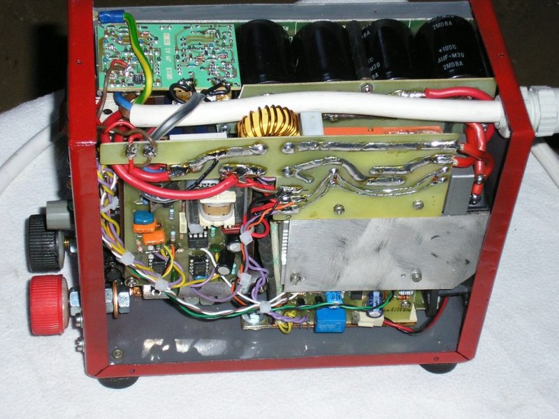

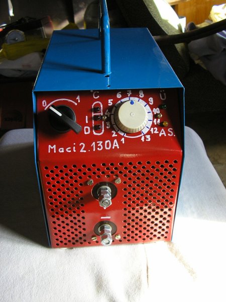

Csak azért ,hogy további ötletet adjak.Én hőlégfúvót használok alkatrészek kitermelésére.Egy monitor panel kb. 10 perc.Egy proci "ezerlábú foglalat" pillanatok alatt kivehető,kilószámra vannak alkatrészeim.Csak egy példa,készítettem 130A inverteres hegesztőt (többet is) kettő ezer forintot költöttem alkatrészre,a többi bontott.
(#) hadnagyakos válasza erdgab hozzászólására (») Dec 9, 2009 /
Maci-Bocs, ez jó!
(#) bankimajki válasza erdgab hozzászólására (») Dec 9, 2009 /
A nyák került annyiba! Amúgy tényleg szuper.
(#) erdgab válasza hadnagyakos hozzászólására (») Dec 9, 2009 /
Drága,szeretett kollégáim akasztották a Maci gúnynevet rám már nagyon rég,így a gép is ezt kapta,a kisebbiket is Ők nevezték el Bocs-nak

(#) nagy hoho válasza erdgab hozzászólására (») Dec 9, 2009 /
Nagyon profi trafókat csinálsz. Bennem legalább öt éve érlelődik a gondolat, hogy kéne csinálni egyet. De most már lemondok róla. Ami most van az kb 40 kg így legalább nem sűrűn kérik kölcsön mert talicska kell hozzá.
Ha tovább zsugorítod a méreteket akkor a hálózati kacsoló már nagyobb lesz mint az egész trafó. Gratulálok!
