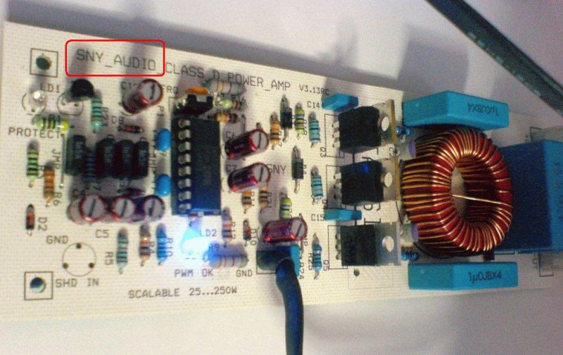

Hááát, ez sem egy otthon készült nyák. Inkább valamiféle kit. Láthatnánk az alját is...?
(#) sny hozzászólása Dec 28, 2009 /
No comment..
Vicsys, valóban nem otthon készült nyák, és nem valamiféle kit (ha csak én nem hozom forgalomba KIT-ként, egyenlőre nem tervezem. Bemérés alatt van, jelenleg, igény szerint lesz több kép is.
(#) CIROKL válasza vicsys hozzászólására (») Dec 28, 2009 /
Szerintem meg egy gyári erősítőből van kibelezve ! sny: Mutass róla hihető dokumentumokat aztán elfogják neked hinni hogy ez a mű az totálisan saját gyártmányú. Egy kép alapján nehéz erről meggyőződni ? Reméllem nem sértettelek ezzel meg?
Nézd csak meg a feliratokat! ( ;
(#) CIROKL válasza sny hozzászólására (») Dec 28, 2009 /
No látod ez is egy bizonyíték a mű létrehozásáról ! De mivel hogy nem publikus a dolog így értelmetlen volt ezt ide föltenni , hisz sok -sok embert azért nem egy kép érdekelne . Annál inkább is ez hobbi fórum ezért az építő jellegű dolgok jobban megmaradnának mint egy fénykép látványa!
(#) vicsys válasza sny hozzászólására (») Dec 28, 2009 /
Amúgy jól néz ki!

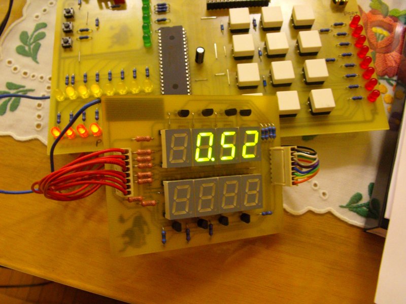

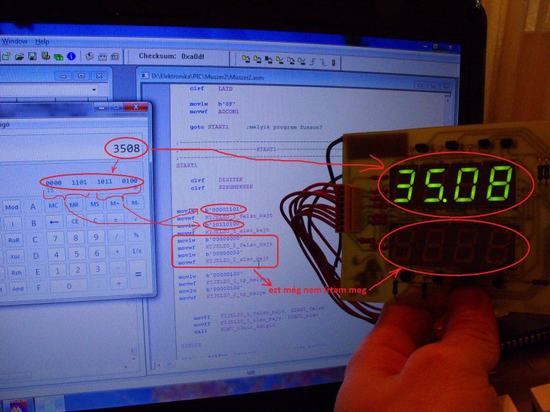

Elkezdtem végre megtanulni a PIC programozást. Az első szárnypróbálgatásom:
Bővebben: KÉP
Az egész programot én írtam meg, a konvertáló szubrutint is.
(#) vicsys válasza Attila86 hozzászólására (») Dec 28, 2009 /
Gratula! Látod, megy ez, csak akarni kell!
(Miért nem ide töltöd fel a képeket? Ezek a linkek el fognak veszni egy idő után... )
(#) Attila86 válasza vicsys hozzászólására (») Dec 28, 2009 /
Azért, hogy ne csak 800*600-as képeket tölthessek fel.
De itt van:
(#) IMi válasza Attila86 hozzászólására (») Dec 28, 2009 /
Jól gondolom, hogy a fejlesztő környezetet is magad készítetted, ha így van azt mért nem mutatod be ?

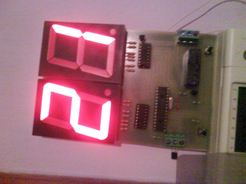

Tegnap elkészült a 2digites termosztátom 57mm -es kijelzőkkel
lm75 analóg hőérzékelővel 0-99c' ig beállítható
kapcsolási hőmérséklettel .
(#) Bari- válasza kaqkk hozzászólására (») Dec 28, 2009 /
Nagyon jó lett, a kapcsolási rajz érdekelne ha publikus, valami hasonlót kellene nekem is építeni.

(#) kaqkk válasza Bari- hozzászólására (») Dec 28, 2009 / 1
Maga a kapcsolás nem egy nagy durranás , az egyetlen érdekesség benne a kijelző meghajtás : mivel volt elég
kimenet a pic16f876 on így közösanódos kijelzőket használok , az anódok fixen a bejövő15v ra vannak kötve
és a szegmenseket 2db uln2003 kapcsolja .Így elhagyhattam a multiplex vezérlést és egyszerűbb lett a program .
(#) Attila86 válasza IMi hozzászólására (») Dec 28, 2009 /
Igen, azt is én készítettem. De ez bár úgy néz ki, de nem egy univerzális fejlesztőpanel. Azt az áramkört szimulálja amibe majd bele fog kerülni a PIC. (Ott a LED-ek helyett egy marék relé lesz.)
Itt van:
Bővebben: Hozzászólás
(#) gtk válasza Attila86 hozzászólására (») Dec 28, 2009 /
Grat !

(#) sound.man válasza sny hozzászólására (») Dec 29, 2009 /
Hali
Jó lett, grat. Aljáról is tudnál mutatni képet?

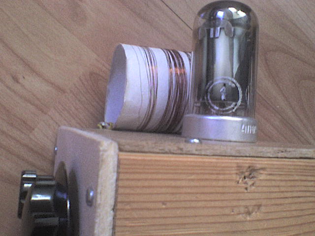

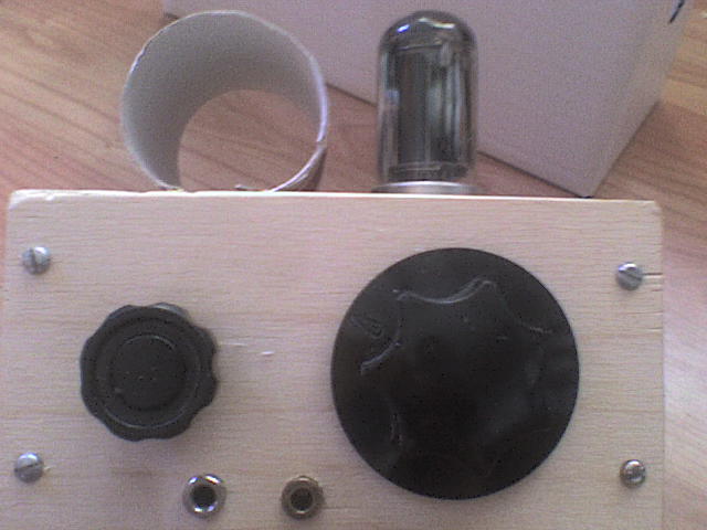

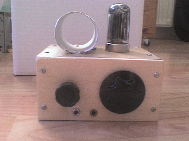

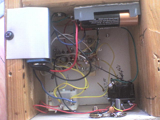

Tegnap összeraktam egy egycsöves, telepes (3 volt fűtés+ 9 volt anódfesz.) rádiót. 4p1l cső van benne, a kapcsolást a '06-os Rádiótechnika Évkönyvében találtam, és egy kicsit módosítottam. A Kossuth rádiót elég jól veszi, kérésre teszek fel kapcs. rajzot.

(#) Ricsi89 válasza effect hozzászólására (») Dec 29, 2009 /
Helló!
Jó lett. Jöhet a rajz. Van nekem is egy ilyen csövem, kipróbálnám, hogy mit tud.
(#) effect válasza Ricsi89 hozzászólására (») Dec 29, 2009 /
Itt a rajz, bocsi, hogy painttal rajzoltam! Sok sikert a kipróbáláshoz!
