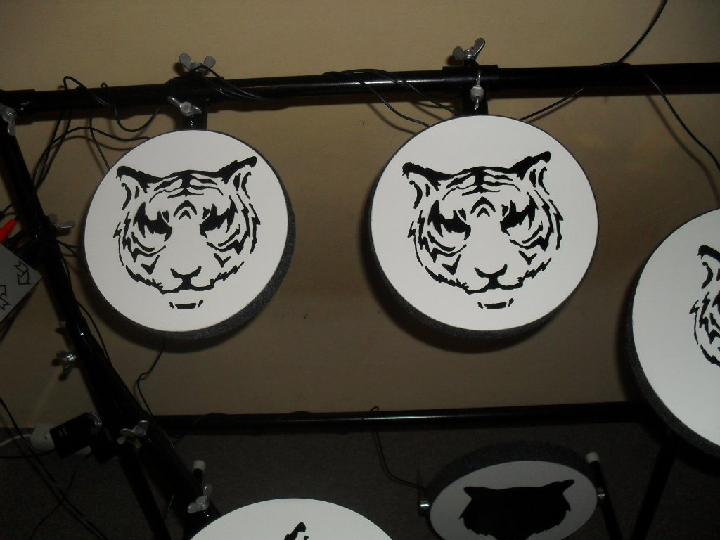

Nem szitázott. Egyszerű, de türelem munka. A feketére festett felületre fehér tintával töltött csőtollal írom fel a kívánt szöveget, betűsablon segítségével.
(#) emersys válasza dudassandor1 hozzászólására (») Okt 11, 2011 /
Úhh itt erős túlzások vannak , én csak csinálgatok ezt-azt, de ez azért messze van egy profi szinttől

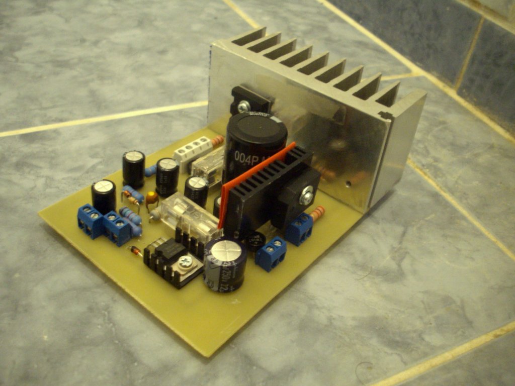

Tegnapról mára én is készítettem egy panelt.
Mert már megelégeltem a sok tápnyákot a hibridnek.
Ezért a cső feszültségeit ez a panel fogja most már kezelni.
Terveztem bele egy trimerrel kalibrálható, fűtőfeszültséget ami rövid ráz védett, valamint egy anódfesz-t s a hozzá kiközepelt srpp-t.
A nyák teljesen brumm mentessen viszi a meghajtó fokozatot..
(#) Mybuster válasza emersys hozzászólására (») Okt 11, 2011 /
Szép Lett Gratulálok És a nyák is Szép!
(#) zolika60 válasza emersys hozzászólására (») Okt 11, 2011 /
Szép munka, csak a gretz lábai állnak kissé furcsán. Gratulálok hozzá.
(#) emersys válasza zolika60 hozzászólására (») Okt 11, 2011 /
Valóban elég furcsán állnak :no:
Hetekkel ezelőtt találkoztam az eggyel kisebb tokozású barátjával, de most mikor kell az istenér sem kerül elő..
Idővel majd persze mikor nem hiányolom előjön ám
Majd akkor jól kicseréled. Csak azért, hogy szebb legyen, még ennél is. :yes:
[OFF] Már meg is történt, délután melóból hazajövet elugrottam egy 5A-ért
Örülök h tetszik, bár ez igaziból egy abszolúte nem nagy dolog, csak a leendő csöves elő-fokomhoz készítettem el így előre is, +az végett hogy ne külön legyen minden, mert már volt h kellemetlenül összeakadtam mérés közbe a szkóp zsinórral.. [OFF]

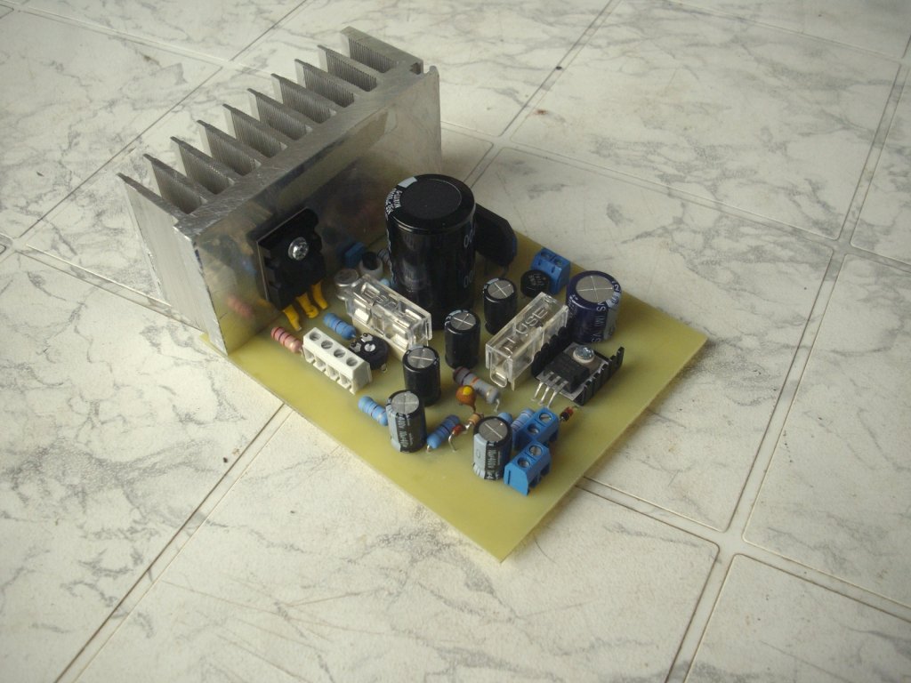

Ha már ennyire megdicsérted, akkor felteszem a végleges állapotát.
Egy kissé melegedett csak a Gratz a 2cső fűtése végett, most éppen kéz langyos ezzel a kis bordával.
És ez már a 6A-os kistestvére
