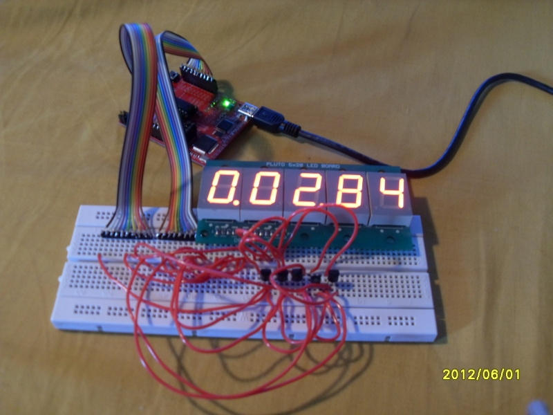

Már vártam ezt a percet, mikor újra hozzászólhatok a témához . Tegnap volt egy kicsi időm, és összedobtam egy stoppert, msp430 launchpaddal. Most tanulgatom (tanulgatnám, ha lenne időm) a használatát. Van még pár tervem, miket fogok vele csinálni, jó kis cucc.

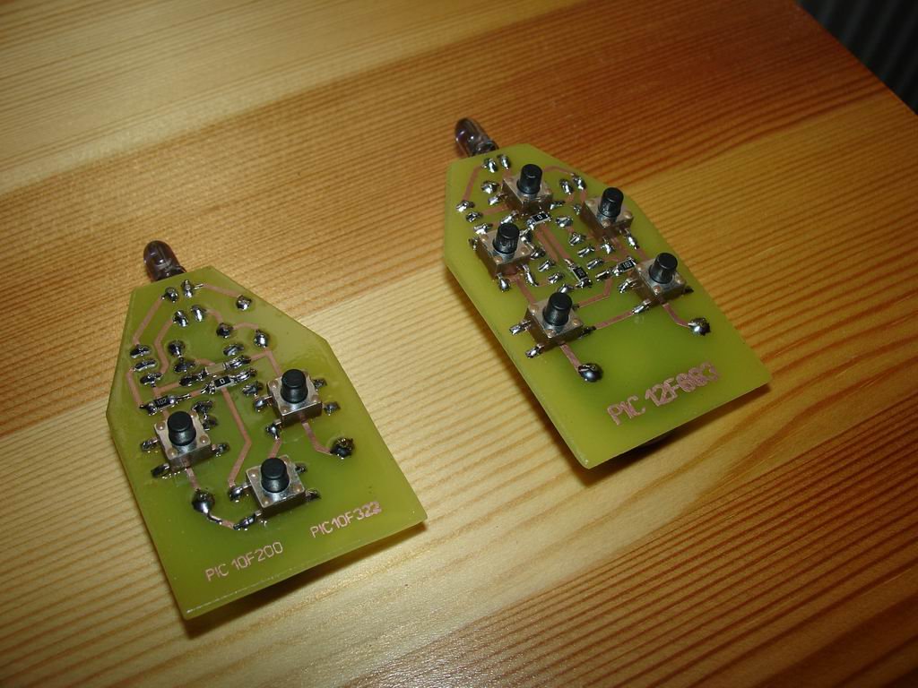

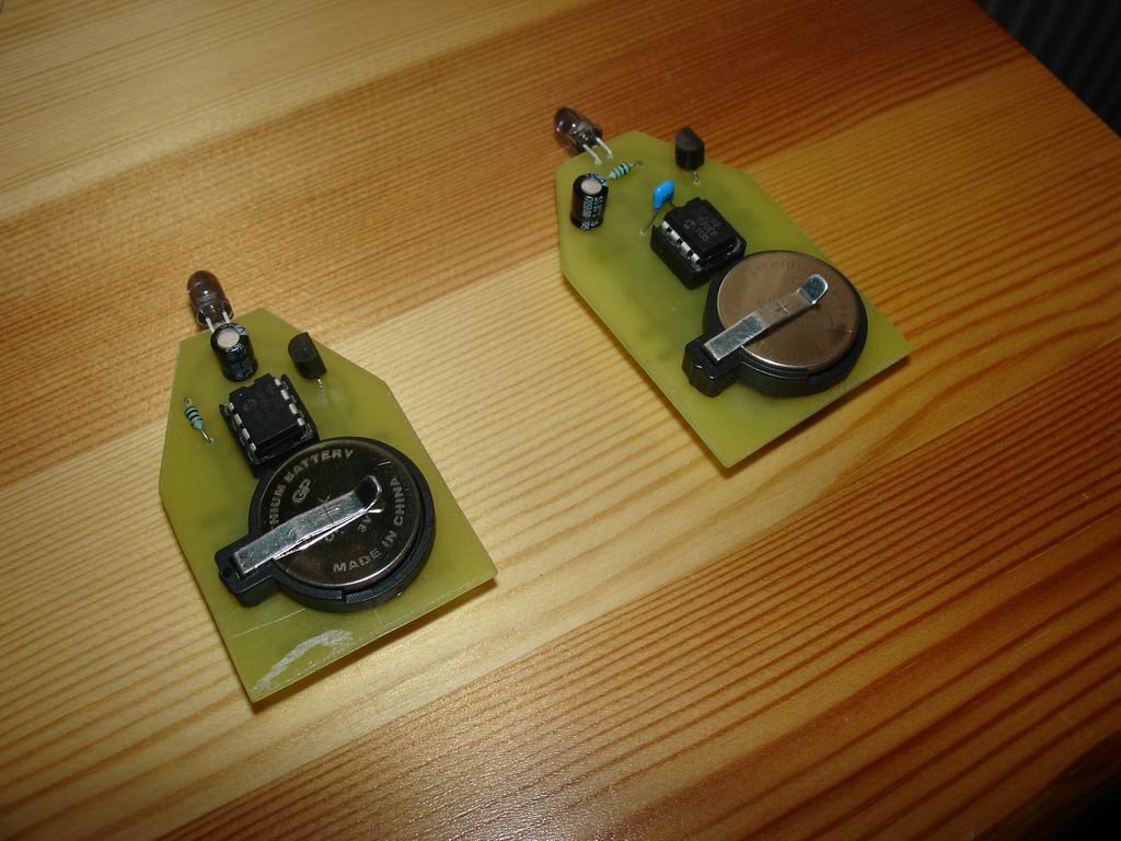

Elkészült a távirányító a Nixie órámhoz. Igaz nincs bedobozolva, arra egy full SMD verziót tervezek, de próbára, tesztelni ez is bőven megteszi. Hálás köszönet Hp41C-nek az önzetlen segítségéért, nélküle ez nem, jöhetett volna össze.

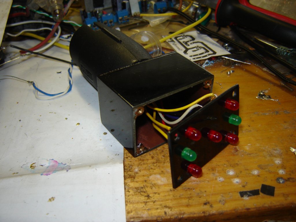

Az elmúlt 3 nap munkája látható a képeken, (időhiány miatt tartott 3napig). A képen az autó után kapcsolható utánfutó csatlakozójának a tesztelésére szolgál. Mivel a szervizbe az újonnan felszerelt húzatórendszert ha bekötjük tesztelni kell a csatlakozót ha minden rendesen működik arra készitettem , mert a boltinak elég borsos ára van. A dobozt nyákból csináltam.
(#) BarnaPili válasza demcar hozzászólására (») Jún 3, 2012 /
Az utánfutó index ellenőrzőt is teszteli a készülék?
(#) lidi válasza demcar hozzászólására (») Jún 3, 2012 /
Jó ez, csak a ledeknek ugye jóval kevesebb áram kell mint 1 izzónak. Így ha pl egy kehes csatlakozó van, akkor a led simán világíthat, míg az izzó nem fog. Szóval ha nincs más terhelés benne csak a ledek, akkor ez nem a legmegbízhatóbb ellenőrző eszköz. A kivitelezés amúgy szép lett.
(#) demcar válasza BarnaPili hozzászólására (») Jún 3, 2012 /
Mindent mutat van led ködlámpára fékre rendes lámpára meg az irányjelzőkre.
(#) demcar válasza lidi hozzászólására (») Jún 3, 2012 /
Ilyen LED-es tesztelő már volt nekünk a szervizbe csak valahogy lábakélt és eltűnt az is szinte ugyan ilyen volt, és avval működött.

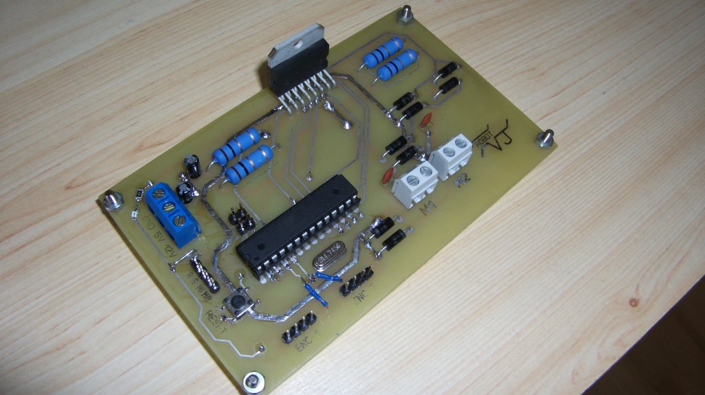

Építettem egy motorvezérlőt L298N-nel. A másik IC a panelon egy ATMega88, ez azért van, hogy sorosan küldött parancsokkal lehessen vezérelni a motorokat. Továbbá le lehet kérdezni a motorok áramfelvételét is, bár ez valamiért pontatlan, ezen a részen még dolgozom majd(a programmal még nem vagyok kész, de már nincs sok hátra). Tudom, hogy a két kék átkötés nem lett a legszebb, de muszáj volt szigetelt vezetéket használni a vezetősáv miatt, így meg megolvadt egy kicsit forrasztáskor, azért lett ilyen. A panel az első víziónozott panelem(persze a vastag vezetősávokat pákával ónoztam, a vízión csak a vékonyakon látszik.) A pozíciórajzolat nem lett a legszebb, de azért látszik, és a célnak így is megfelel. Az L298-on majd lesz hűtőborda, egyelőre csak pici motorokkal teszteltem, azokkal hűtés nélkül is ment.
Kíváncsi vagyok, mi a véleményetek.
(#) SzAndras00 válasza demcar hozzászólására (») Jún 3, 2012 /
Szia! Lehet hogy ez csak nekünk probléma, és nálatok ez nem előírás?
András
(#) blackdog válasza vagnerjazon hozzászólására (») Jún 3, 2012 /
Alapvetően korrekt munka. A kék vezetékeket cseréld ki 0R ellenálásra és tuti lesz. Főleg, hogy kétoldalas. A másik oldalról is van kép.
(#) vagnerjazon válasza blackdog hozzászólására (») Jún 3, 2012 /
Köszönöm szépen. Az ellenállás tényleg jó ötlet, jelenleg csak SMD-ben van 0ohm-osom, de majd ha lesz sima is, akkor kicserélem.
