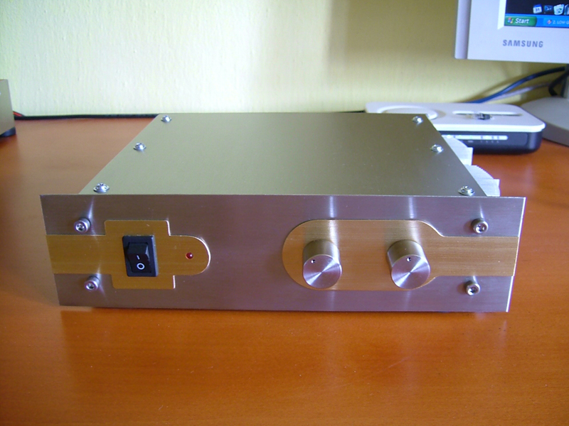

Nagyon szép munka, bár szerintem azok a potigombok lealacsonyítják kicsit :/ Valami régi deck-ről szedj le két egyforma sima kis feketét
(#) Alkotó válasza puffed hozzászólására (») Aug 31, 2012 /
Előlapi imbuszcsavarok (?!) ebben a formában erősen vitathatóak. Süllyesztett fejű, rozsdamentes vagy (fényesre krómozott) változatban tudom inkább elképzelni.

Ha ennek a példánynak a javításáról van szó akkor mindenképpen ezt javasolnám én is.Viszont egy új doboznál én először a tetejét hajtanám meg ha nem tudnék pontosan hajlítani és aztán szabnám méretre az alsó lemezt.Akkor tuti hogy jó lesz.
(#) Zoli_bácsi válasza puffed hozzászólására (») Aug 31, 2012 /
Szerintem is az imbusz csavarok elcsúnyítják az előlapot, nem illenek oda. Ahogy Alkotó mondja, szerintem is a süllyesztett csavarok jobban illenének hozzá. Maga a doboz elég tetszetős. Te készítetted? Ha igen, elismerésem, nagyon szép lett.
(#) _vl_ válasza Zoli_bácsi hozzászólására (») Aug 31, 2012 /
Lehet, hogy én látom rosszul, de nekem ez egy relatíve vékony (mondjuk 1mm-es), rozsdamentes lemeznek tűnik. Abba pedig süllyesztett fejű csavar nem igazán lesz jó. Vagy vastagabb (mondjuk alu) előlap kellene, vagy marad a felületből kiálló csavar.
(#) Zoli_bácsi válasza _vl_ hozzászólására (») Aug 31, 2012 /
Igen, ha nem lehet süllyeszteni akkor meg igényes Max M4-es félgömb fejű csavarral. Az az imbusz nem illik oda. No de nyilván izlés kérdése. Ez teljesen szubjektív dolog. Nem is akarok belekötni. Egyébként az a lényeg, hogy magunknak tetszen az, amit építünk. Ha az már másnak is tetszik, akkor az ráadás.

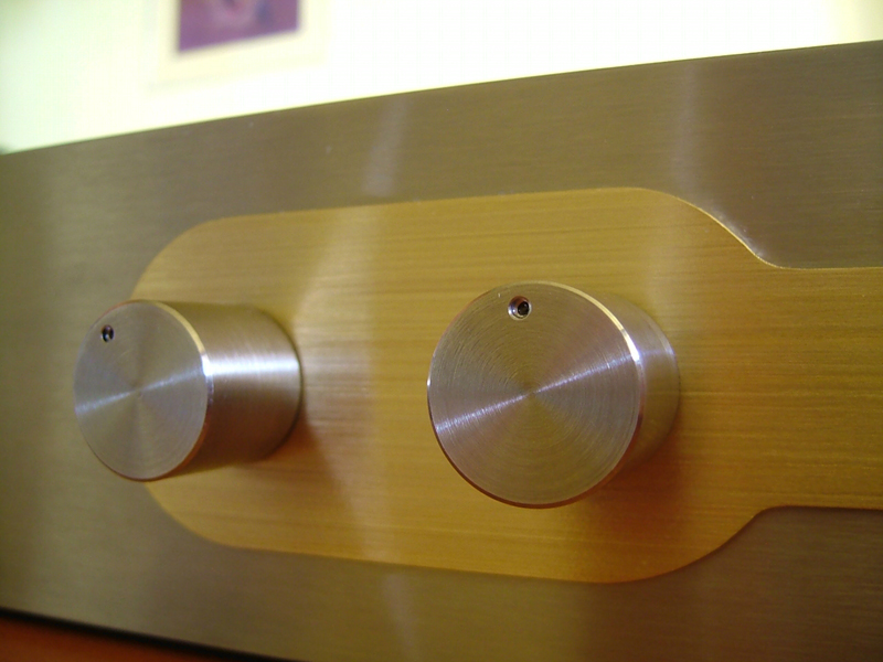

Ahogy ígértem teszek még fől néhány képet kívülről belülről. Az "ipari" gombok helyett esztergáltam szép új inox gombokat. szerintem így jobb lett. Az előlap felfogató csavarokat belső kulcsnyílású inox csavarokra cseréltem.Nekem ez tetszik...Maga a doboz szálcsiszolt inox anyagból készült. Az előlapon lévő lemezkék sárgarézből lettek kireszelve majd szálra lettek húzva és kétoldalas ragasztóval lettek rögzítve.

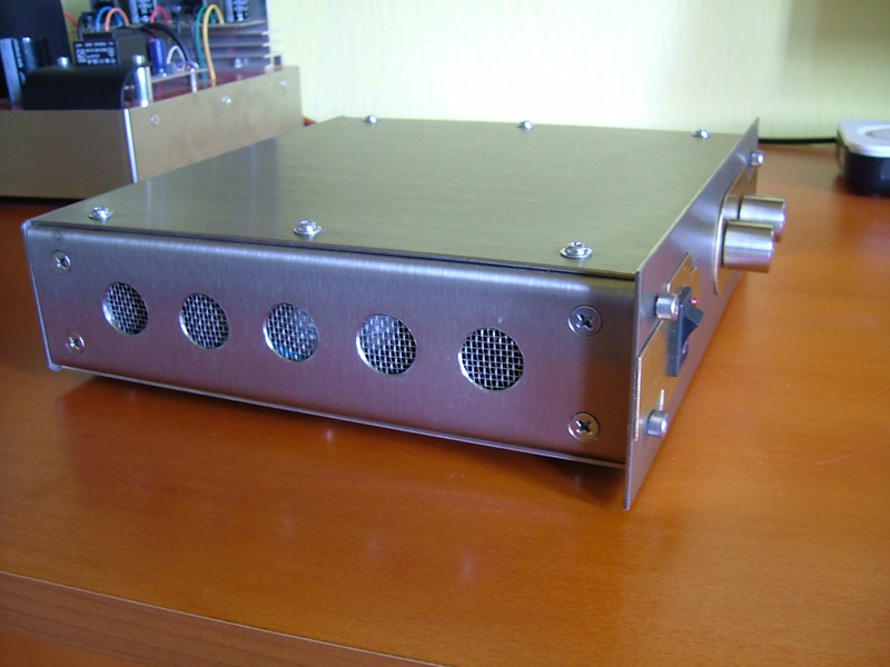

A hűtőborda egy processzorhőtőből és 10x40mm-es lapos aluminiumból született amit besüllyesztettem a burkolatba ,hogy ne álljon ki annyira; esztétikailag is szebb lett így.
A doboz túloldalára aplikáltam néhány szellőző lyukat amit belülről inox szitaszövettel burkoltam.

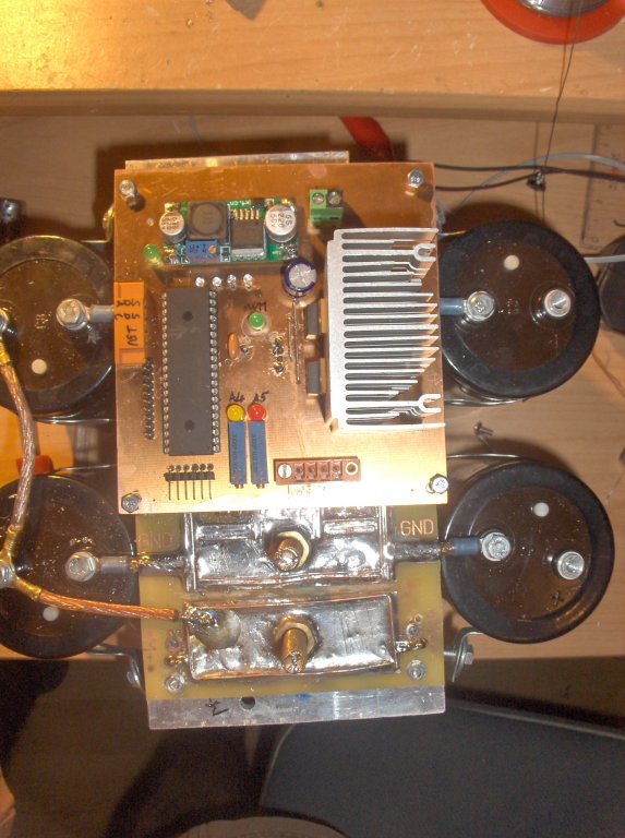

A kapcsolásban semmi extra nincs. Tda1554q alapkapcsolás lágyindítóval.
A táp 12v 100VA toroid 6A Graetz és 4db 4700mikrós elkó puffernek.Kapott még egy power ledet is.

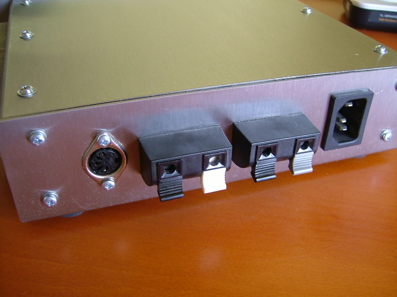

RCA aljzatot sajnos nem tudtam szerezni de nekem teljesen megfelel a jó öreg DIN is.

A sárgaréz betét ötletes , nekem nem igazán jön be mint használatos fém , sajnos gyorsan oxidálódik , és ha igy van alkalmazva sajnos nagyon nehéz a tisztítása.
A csavarokkal nincs semmi gond az így szép ahogyan van akinek meg nem tetszik az nem néz rá , ez egyéni elbírálás , én mindenhol használom ezeket az inox csavarokat és általában nem szokott nem tetszést okozni.

Puffed: Szép munka. Ha lelakkozod a rezet, akkor nem oxidálódik.

(#) puffed válasza CIROKL hozzászólására (») Aug 31, 2012 /
Köszi!Szeretem a "vasat". A rezet csiszolás után lakkozom és így nem oxidálódik.

Szoktam vasalni meg farigcsálni ám én is , a lakkozás csak átmeneti állapot csak idő kérdése és a lakk alatt is elfog szineződni .
(#) Alkotó válasza CIROKL hozzászólására (») Aug 31, 2012 /
Előlapon, nekem a Te "nem látszó" megoldásaid sokkal jobban tetszenek, de mint ahogy utalsz is rá, ízlés dolga.
Az Én izlésem szerint, erősen nem szép egy ilyen formájú előlapi imbusz.

Tényleg szép munka és tényleg csak kötözködés:
Az előlapot nem lehetett volna 2.5 mm-es síkcsiszolt aluból készíteni? Szerintem akkor lenne igazán szép.
De ez magánvéleményem.
