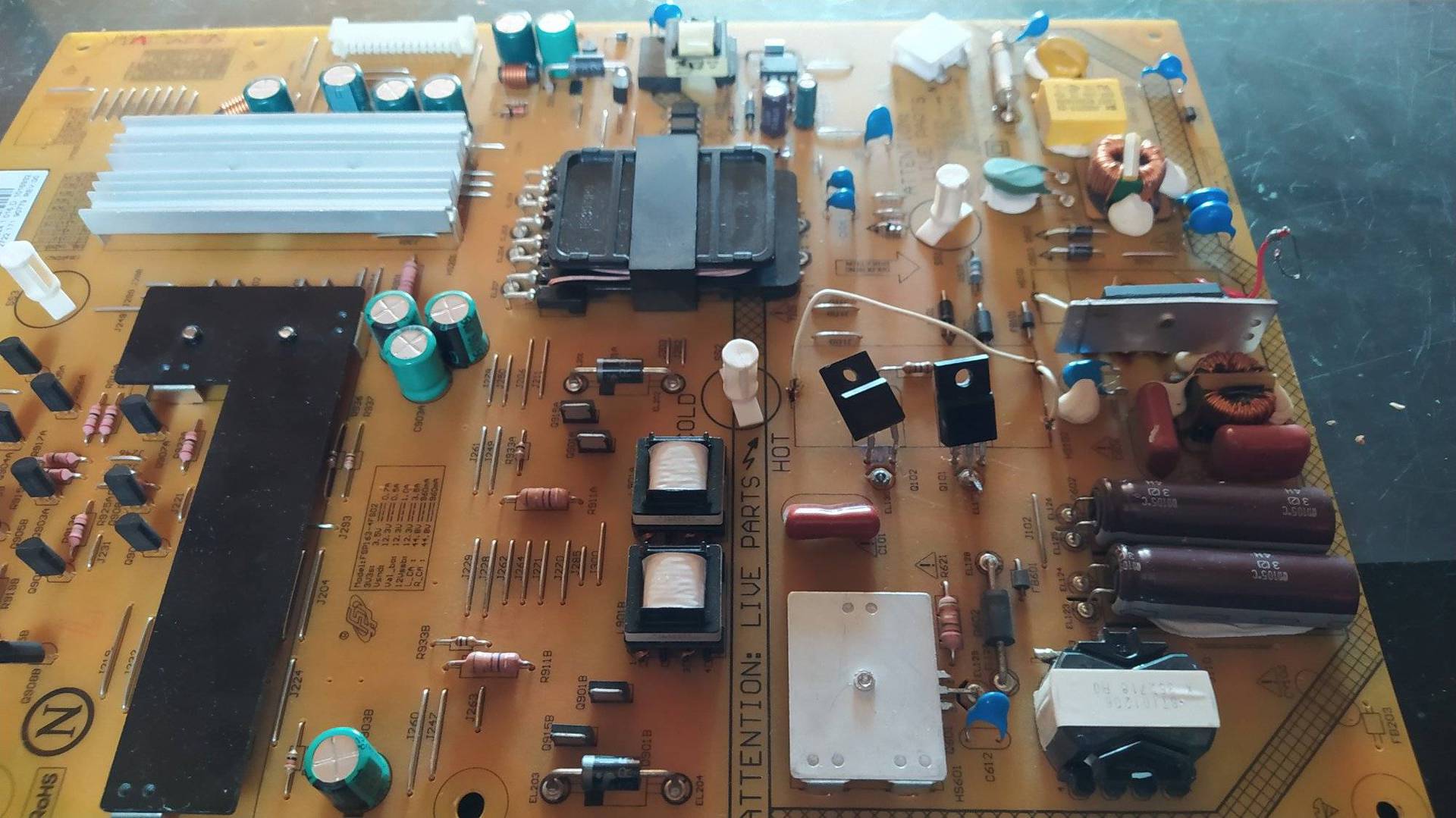

(#) doni82 válasza kadarist hozzászólására (») Okt 15, 2022 /
Van egy univerzális távirányitóm,és probáltam bekapcsolni vele,de semmi
(#) kadarist válasza doni82 hozzászólására (») Okt 15, 2022 /
Akkor itt az idő, hogy levedd a hátulját és megvizsgáld a belvilágát.
Nos ez elég rosszul néz ki.
A Q101-102 környéke eléggé viseltesnek látszik.
Mit tudnék kezdeni ezzel?Vagy kuka?
Ha nem értesz a javításhoz vagy nem vagy képzett a műszerhasználat terén, akkor nem neked való ez a tévé. Minimum egy hűtőborda hiányzik, meg ki tudja, hogy még milyen hiányosság van azon táppanelen.
Értem.A feltételezés igaz nem igazán értek hozzá.Esetleg keresnem kéne egy ijen táppanelt?
Persze, lehet keresni, de mi van, ha más is rossz még azon kívül? Az Ebay-en biztosan találsz hozzávalókat.
(#) antiktelefon válasza kadarist hozzászólására (») Okt 15, 2022 /
Ha nem belecseréltek egy más miatt hibás tvbe egy szétbarmolt tápot, akkor elég kicsi az esélyes egy primer oldali fetes hibától más is meghaljon a kimeneten. De biztos lehet itthon is kapni tápot hozzá, meg táp nélkül is labortápokról éleszthető a tv, csak backlight nem lesz maximum.

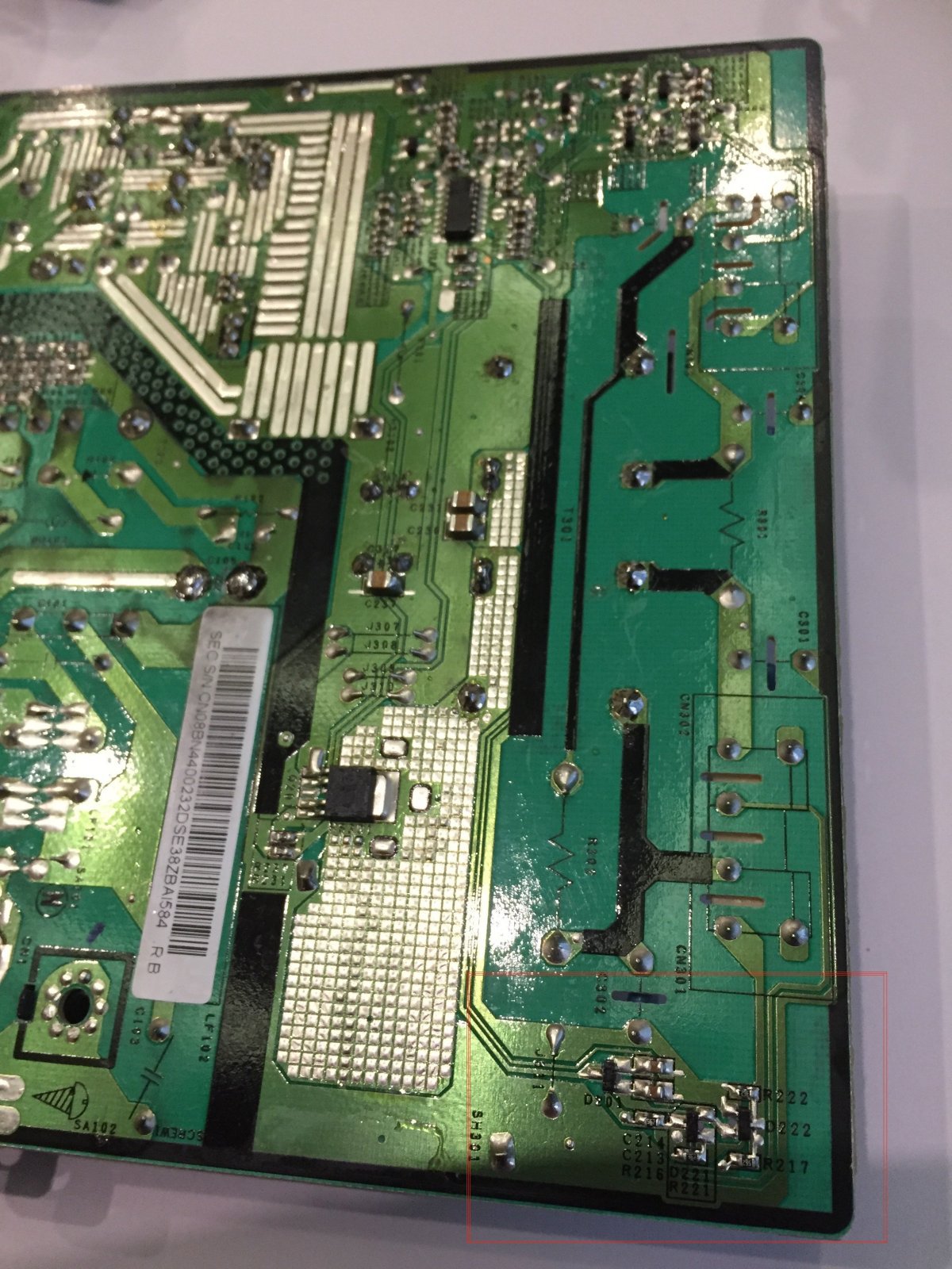

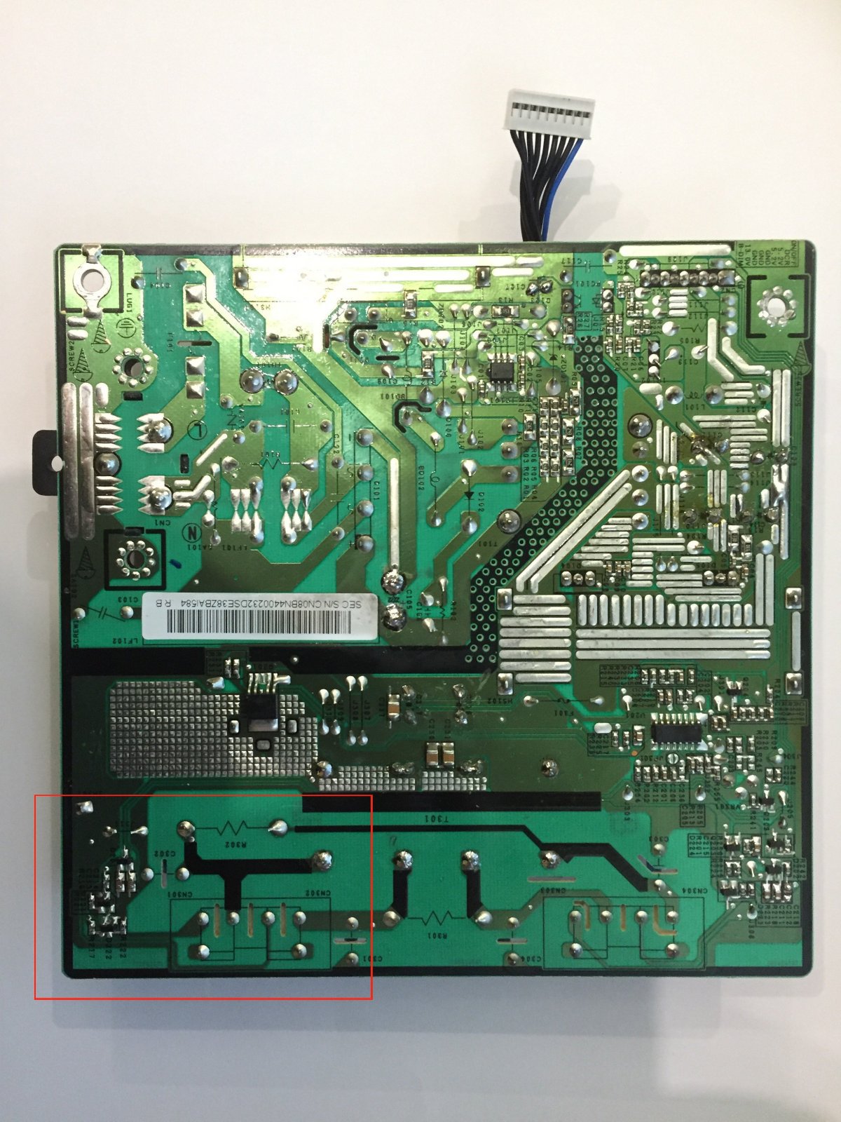

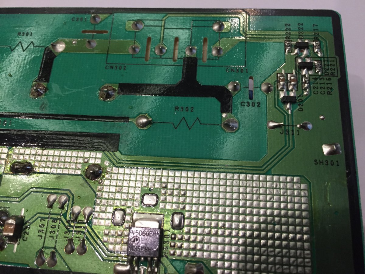

Lenne egy olyan kérdésem hogy van egy Samsung LCD Tv, amiben a táp panelen van valami hiba,
mivel a ccfl lámpák működnek (tesztelve), és egy másik műküdő Samsung monitor ccfl csövét rádugva a hibás panelre is az inverternek csak az egyik oldala megy, de az is csak 2-3 másodpercre bekapcsol és ki és standby!
Ezzel kapcsolatosan lenne a kérdésem hogy hol érdemes keresni a problémát?
Utána olvastam több hasonló kérdésnek de ezzel kapcsolatosan még nem igazán találtam választ.
A trafót is kiforrasztottam a tekercsek rendben vannak, diódák is, és az elko kondenzátorokat cseréltem,
a csatlakozók is érintkeznek, eddig ennyi kb. de a helyzet változatlan sajnos...
Én valamelyik kis (pici) tranzisztorra gyanakodom, hogy ott nem kapcsol azon a hibás oldalon (bekarikáztam),
de ezzel kapcsolatban nincs tapasztalatom. Nemigazán nyúlnék hozzá ha nem muszáj!
Ráadásul be sem tudom azonosítani hogy milyen típusú a tranzisztor, mert csak szám van rajta.
Csináltam fotót hogy jobban átláthatóbb legyen hogy milyen panelről van szó!
Hátha valakinek van hasonló tapasztalata amivel esetleg megoldható a probléma,
vagy csere lesz de nem találtam még ugyanilyet.
Üdv! T
(#) proba válasza hbe hozzászólására (») Okt 30, 2022 /
A pici tranzisztorok a csövek áramát mérik szerintem. A hiba gyakoriság szerint :az elkók, csövek, transzformátor. Egyéb hibát nem igazán láttam még. A trafónak a két szekunder oldala egyforma ellenállású volt? Ha végkép nem boldogulsz vele, az egészet kidobod, és raksz bele 12V-os ledcsíkot. Az inverter tápra rákötöd, egy-több sorba kötött ellenállással/diódával, hogy a fényerő jó legyen. Hátrány, a monitor készenlétben sem tudja lekapcsolni a háttérfényeket, cserébe viszont üzembiztos egyszerű.
(#) kadarist válasza proba hozzászólására (») Okt 30, 2022 /
Azok a "tranzisztorok" valójában kettősdiódák. A soklábú kontroller IC-nek (U201) mi a típusa?
(#) eyess válasza hbe hozzászólására (») Okt 30, 2022 /
Nem mindegy , hogy milyen csöveket kötögetsz rá. És az sem mindegy , hogy az eredti csövek mennyi áramot vesznek fel egyenként. Szóval nem az a lényeg , hogy ja világítson valahogy. Ha valamelyik cső is ha már gyengélkedik az több áramot fog felvenni , és emiatt letilt. Szóval addig nem kell eltemetni a tápot amíg pontosan nem vagy biztos abban , hogy ténylegesen jók e azok a csövek. Én meg azt mondom , hogy a tá feltehetően jó , és végzi a dolgát , vagyis beavatkozik ahogy kell , ha problémát érzékel.
(#) deebo válasza hbe hozzászólására (») Okt 31, 2022 /
Régi ismerős panel. Kb. 102%, hogy az inverter trafó döglött meg. Két szekundere van, mérd meg mindkettőnek az ellenállását, 10%-on belül kell lenniük egymáshoz képest, persze valószínű, hogy az egyik szakadt lesz.

(#) hbe hozzászólása Okt 31, 2022 /
Köszi a válaszokat!
Megmértem a tekercsek ellenálásait a jó oldalon 1.066 Kohm a rossz oldalon 1.266 Kohm.
Az IC (U201) típusa: SEM2005

(#) hbe hozzászólása Nov 1, 2022 /
csak leteszteltem a tekercseket még 1x, felcseréltem az oldalakat és úgy tűnik eddig
hogy csak gond van vele!
Így ami eddig a jó oldal volt, most ott gyengélkedik a fénycső,
a rossz oldalon meg meggyújtja rendesen!
természetesen ugyan úgy kikapcsol néhány másodperc múlva.
Ezek szerint a tekercsekkel kellene csinálnom valamit.. (cserélni)
A IC-hez nem nyúltam még.
(#) deebo válasza hbe hozzászólására (») Nov 2, 2022 /
Ne bonyolítsd, a mérésből egyértelműen látszik, hogy problémás a trafó. Rendeld meg kínából az újat, tedd bele és ennyi.
