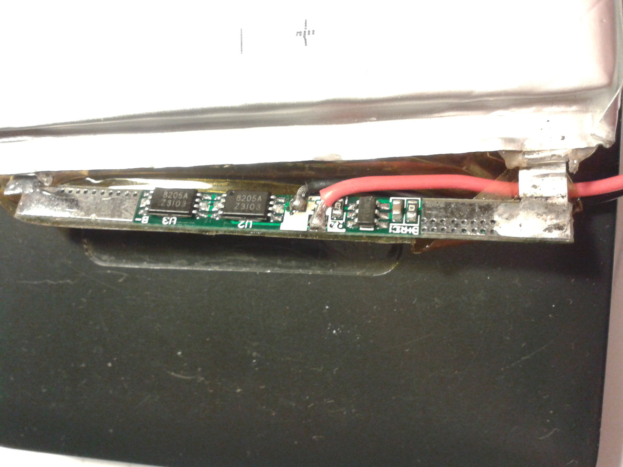

(#) zenetom hozzászólása Dec 7, 2015 /
Adott egy 3.7V / 2200mAh Li-Po akku, amin van egy kis elektronika is, valami ilyesmi: Bővebben: Link (google translate kínairól angolra egész jól lefordítja).
Ha jól sejtem, akkor ez valami cellavédő elektronika, illetve lefordítva az oldalt angolra írja is hogy miktől védi a cellát. Azonban az nem derül ki, hogy a töltés hogy alakul. Tehát elég ha csak a bemenetre rákapcsolok 5V-ot és kész, vagy kell még plusz töltő elektronika?
(#) rockersrac válasza zenetom hozzászólására (») Dec 7, 2015 /
Miből bányásztad ki? Mert akkor ki lehetne deríteni, hogy az akksira csak delejt kapcsol, és a kis elektronika végzi a töltést is, vagy az a kis panel csak egy védő elektronika, ami véd túltöltés, túlmerítés, stb ellen?
(#) zenetom válasza rockersrac hozzászólására (») Dec 7, 2015 /
Így jutott hozzám, nem tudom milyen elektronika ment róla.
(#) gerenk válasza zenetom hozzászólására (») Dec 7, 2015 / 1
Csak védő elektronika, a 8205A ic-k teljesítmény MOSFET-ek. Kell ez az elektronika a mély kisütés
és túltöltés megelőzésére, de főképpen zárlati áramok okozta tűz és robbanásveszély miatt.
Töltő áramkört nagyon olcsón lehet hozzá beszerezni.
A hozzászólás módosítva: Dec 7, 2015
(#) zenetom válasza gerenk hozzászólására (») Dec 7, 2015 /
Köszönöm a választ! Tehát akkor nyugodtan lehet tölteni pl. MCP7383-al, vagy bármilyen más hasonló Li-Po töltővel, szóval nem "zavar be" ez a plusz elektronika?
Igen lehet tölteni a jelzett töltővel, csak annyiban "zavar" be a cella elektronika hogy korlátozza
a kivehető áramot a 8205A MOSFET 4 A körüli értékre, ill. gyorstöltőnek sem enged többel tölteni.
(#) zenetom válasza gerenk hozzászólására (») Dec 8, 2015 /
A terhelési, ill. töltőáram nem megy 1A fölé se, szóval akkor nincs gond.
Köszi a válaszokat!

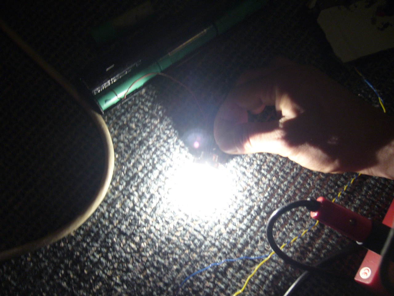

Na nekem megérkezt ez és ez. Az elsőt teszteltem egy dewalt fúroval. Jol müködik a cella védelem és a tulterhelés védelem. Tölteni egy Turnigy accucell 6 probáltam. Rendesen lehet vele tölteni, de sajna a 100% feltöltést nem lehet elérni mert kevés neki a 12,6V. Elvileg 13,2-15V kellene neki. Kiprobáltam egy labortápon is a kivánt fesszel és szépen le is kapcsolt. Egy dolog van ami miatt nekem jobb ha csak egy 12,6V lithiumos töltövel töltöm 4,1V-ra, hogy én lipo pakkot használok. Ott meg 4,2V-nál megkell állni, viszont itt a leszabályzás 4,25-4,28V körül van. Ami 18650-nél nem akkora gond.
