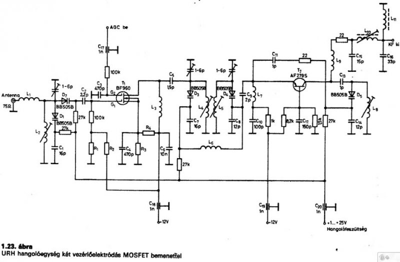

(#) gt7482 hozzászólása Jún 24, 2009 /
Azt szeretném kérdezni, hogy hogyan lehetne egy trimmeres fm vevőt átalakítani varicapos hangolásúra?
Addig rendben van, hogy a "szembe kapcsolt" varicapok közti feszültséget szabályzom egy potival, de hogyan lehetne megoldani, hogy ezek stabil fesz. értékek legyenek?
Én valami analóg/digit. fesz. átalakítóra gondoltam. Nem tudom, hogy ez működik-e és, ha igen, akkor milyen fesz. lépésekre van szükség?
12 voltról üzemel a rádióm és unom a trimmeres kínlódást. Azt remélem, hogy egy helipotos kapcsolással a budapesti rádiókupacban is megtalálom a kívánt adót.
Apropó: Egy frekvenciastabilizáló kapcsolást is szeretnék építeni, ha van hozzá valami megépíthető kapcsolás.
Előre is köszi a segítséget!
(#) pucuka válasza gt7482 hozzászólására (») Jún 24, 2009 /
Mit értesz azon, hogy trimmeres hangolás?
Ha már eredetileg is varikapos hangolású a vevőkészüléked, akkor azt eredetileg is potméterrel kell hangolni. Ha az a gond, hogy nem tartja a beállított állomást, akkor a hangolófeszültséget stabilizálni kell, (már ha eredetileg nem lenne benne), zener diódával.
A szembe kapcsolt varikapok jelentősége, hogy egymást hőkompenzálják, valamint jobb a nagyjelű viselkedésük is.
Általában minden FM műsorvevőben van AFC, ami az állomáson tartja a vevőt. (gyenge vevő + erős AFC = stabil vevő, a'la videoton)
A baj az Budapesten, hogy sok különböző teljesítményű adó sugároz, így ezeket csak jóminőségű FM vevők képesek szétválogatni. Az nem elég ha egy vevő érzékeny, (ebben az esetben kifejezetten hátrány) jónak kell lennie az RF, és KF szelektivitásnak is, és a bemenet intermodulációs tulajdonságainak (nagyjelű viselkedés) is. Ezek nem az egyszerű, olcsó vevők tulajdonségai.
Persze át lehet építeni a vevőt PLL es vezérlésűre, de az sem egyszerű feladat, és még a többi paraméter ugyanúgy szerény marad.
(#) gt7482 válasza pucuka hozzászólására (») Jún 24, 2009 /
Köszi a segítséget!
Trimmerkondis a hangolás.
A kondit szeretném kiváltani varicappal.
A Hurka-féle ötlet (lásd feljebb)
Szóval forgókondis. A trimmer azt jelenti, hogy beállító, ezt üzemszerűen nem hangoljuk, csak a sávhatárok, és a sávhatárokon való érzékanység beállítására szolgál. Abban valóban nincs AFC, de ha csak a hangolást építed át, azzól nem lesz sokkal jobb a rádiód.
Ha az egész hangolóegységet kicseréled az már sokkal jobb, az áramkör amit titi csatolt korrekt, jó minőségű megoldás, cserébe nem egyszerű.
Amit hurka rajzolt, az egy egyszerű, de komplett vevő, nem túl érzékeny, mindenesetre az egyszerűsége miatt javaslom megépíteni sokat tanulhatsz vele.
Köszi
(#) Hurka válasza pucuka hozzászólására (») Júl 20, 2009 /
Ezek szerint jó az a varikapos helyettesítés?
És milyen varicap kell ebbe?
(#) pucuka válasza Hurka hozzászólására (») Júl 20, 2009 /
Igen, jó lehet. Olyan varikapot használhatsz, aminek a kapacitása 10 -20 tól 50 - 60 pF ig változtatható, persze függ a max hangolófeszültségtől is, amit feltétlen stabilizálni kell.
Pontos típust nem tudnék mondai, nézz körül mi kapható, vagy van a fiókodban
