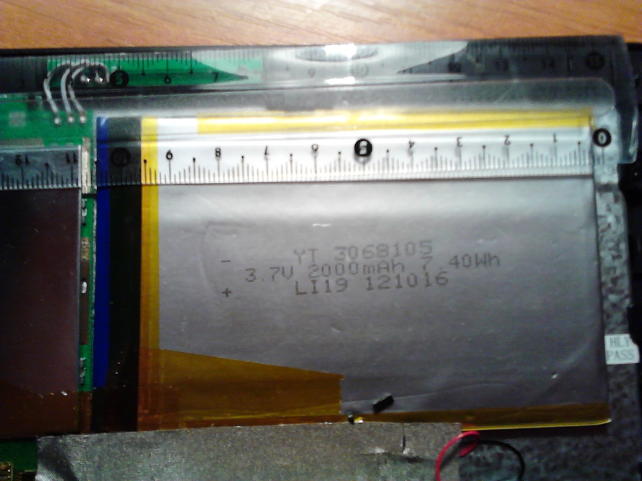

(#) adapter hozzászólása Szept 20, 2016 /
Lehet nem is a legmegfelelőbb topicba írok, de hátha.
Van Prestigio ebook olvasóm és az akkuja döglődik. Lehet ilyen akksit szerezni valahol?
3mm vastag egyébként.
(#) rascal válasza adapter hozzászólására (») Szept 20, 2016 /
Itt esetleg érdeklődhetsz:Bővebben: Link

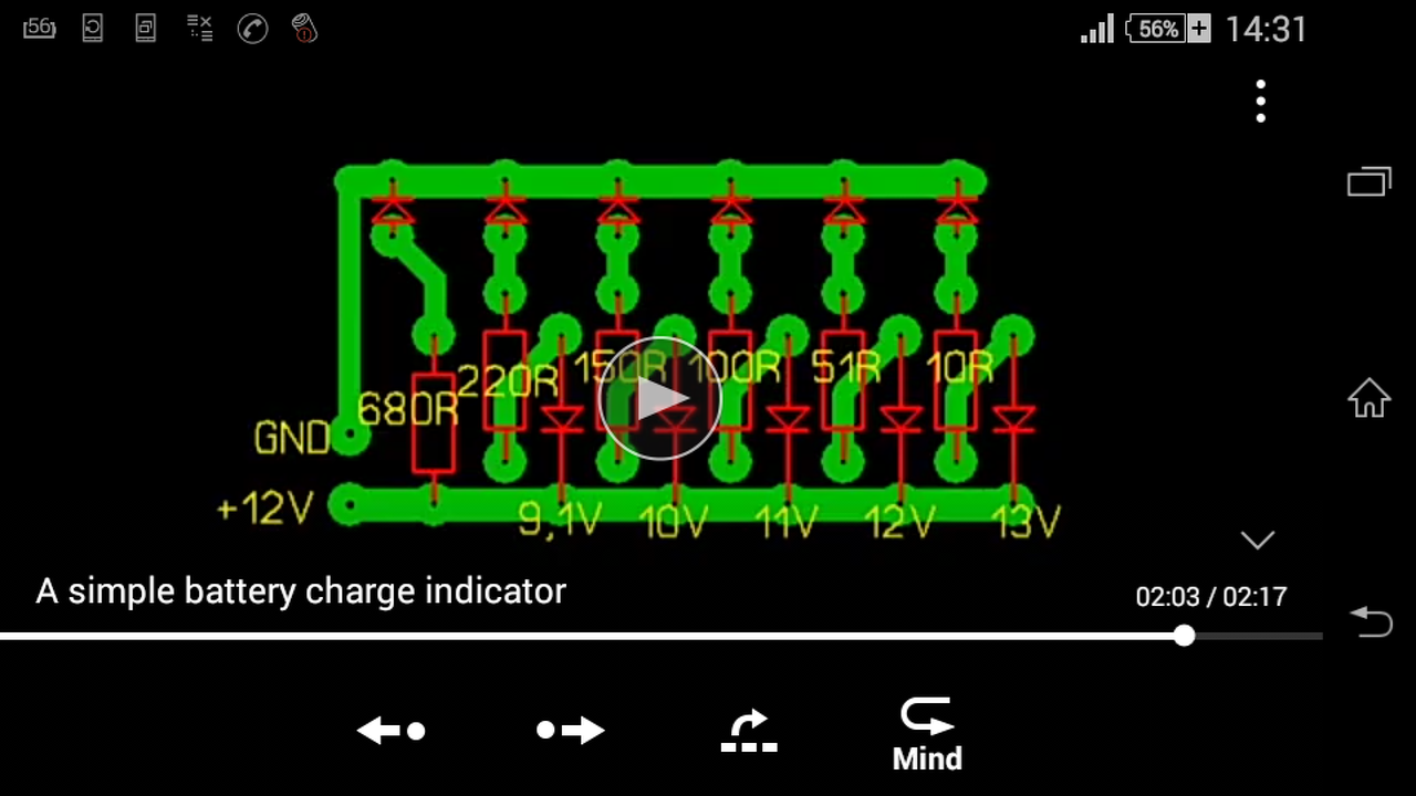

(#) jointsilver36 hozzászólása Szept 21, 2016 /
Sziasztok! Megépítettem a képeken látható kapcsolást.Csak az a gondom vele,hogy a ballrol a második led nem világít de az összes többi az igen.Megnéztem és jól kötöttem be.A kapcsolást a power bankomnál szeretném használni töltötség visszajelzésre.A zénereket hány voltosra kell kicserélnem ,hogy az utolsó led 4,1 v nál világítson? (Balról az utosó)Köszi a válaszokat.
(#) proli007 válasza jointsilver36 hozzászólására (») Szept 21, 2016 /
Hello! Ez az egyszerű kapcsolás, meglehet 12V esetén működőképes, de 4,1V-nál nem igazán. A Led-ek nyitófeszültsége igen befolyásolja a működést és a feszültség lépcsők is sokkal kisebbek. Úgyhogy itt gyakorlatilag használhatatlan lesz.
(#) jointsilver36 válasza proli007 hozzászólására (») Szept 21, 2016 /
Szia! Valami hasonlot nem tudnál nekem linkelni vagy képet ide betenni? Köszi
Funkcióra azonos van itt, de nem hasonló. (Az LM3915 természetesen LM3914.)

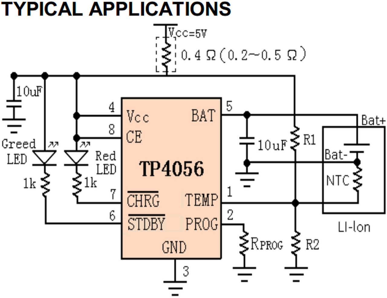

(#) RoliNyh hozzászólása Szept 23, 2016 /
Szép napot!
Elmondaná valaki, a TP4056 adatlap szerinti tipikus alkalmazásában a pozitív tápágban a 0.4Ω ellenállásnak mi szerepe van?
(Mert azon agyalok, hogy talán az áram mérése, de akkor ez hogy valósul meg, ha csak az ellenállás egyik pontján ismerjük a feszültséget? Ehhez mind a két pontján ismerni kellene, hogy tudjuk a feszültségesést, nemde? Vagy tév úton vagyok...)
Sőt olyan kapcsolásban is láttam már ezt, ahol az említett ellenállás csak egy átkötés, úgy meg nem lehetséges feszültségesést (és ez által pedig áramot) mérni rajta...

(#) jointsilver36 válasza proli007 hozzászólására (») Szept 23, 2016 /
Szia! Ha találok ilyen kapcsolást,hogy kössem be ?Mármint a powerbankot ha töltöm a töltést ne számolja hozzá az aksi töltöttségéhez .( csak az aksi töltöttségét szeretném ,hogy jelezze.)
