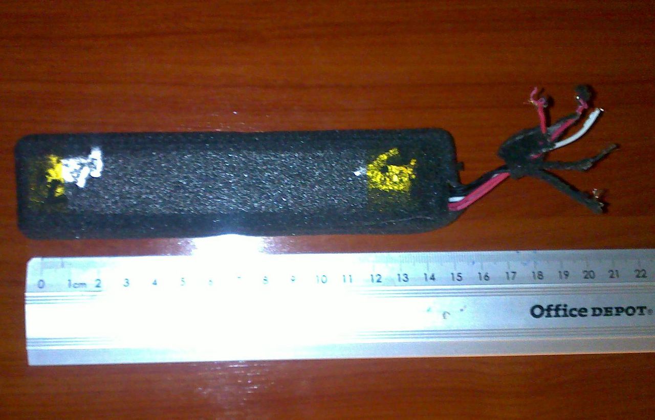

Kaptam egy - meghibásodott - JBL XTREME nevezetű Bluetooth hangszórót. Ez egy elég drága eszköz, többszörös díjnyertes, akkorát "szól", hogy bereped az ablak Természetesen a lényege az volna, hogy akkumulátorról is üzemeljen. És itt a gond... Ugyanis az akku tönkrement. Ezért is kaptam meg. Mivel a készülék már nem garanciás, a tulajdonos futott vele pár kört, és rájött arra amire én - hogy az interneten igencsak nagy a titkolózás az akkujával kapcsolatban, a gyár nem ad ki infót (javíttatás csak amerikában lehetséges - kaptam az infót a MediaMarktól) az akku természetesen úgy van legyártva hogy rajta egy betű sincs. Ráadásul mivel rossz az akku, így már mérni sem lehet (egyetlen voltot nem tudtam mérni rajta). És ha tudtam volna is - nyilván az már a "rossz akku" mérési eredménye lett volna, tehát vegyük alapul azt, hogy van egy készülék - amihez nincs akku info.
Amit azonban nagy nehezen sikerült kikutatnom a netről, hogy "elvileg" ez egy 10000mah (??) Li-ion 7.2V akku. Ha az. Nézegettem ugyanis ilyen kapacítású akkukat, és mindegyik több centivel nagyobb, tehát nem értem hogy tudták belepréselni egy 14x3x2 cm házba (lásd a fénykép amit mellékelek). Na mindegy is.
Így hát kénytelen voltam a készülék oldaláról méregetni, és a következőkre jutottam. Az 5 db kábel ami az akkura csatlakozik (2x piros 1x fehér 2x fekete) az alábbi eredményeket adja (készülék oldalról):
a két fekete kábel között rövidzárat mutat
a két piros kábel között rövidzárat mutat
bármelyik piros és bármelyik fekete között 8.28 voltot mutat
bármelyik fekete és a fehér között 2,78 voltot mutat
(azt sem értem, ha ez elvileg "kétcellás" akku, akkor miért van rövidzár a feketék és pirosak közt). Na mindegy.

(#) Massawa válasza (Felhasználó 109689) hozzászólására (») Jan 11, 2017 /
A hangszoroban egy helyre mennek a fekete meg a piros vezetékek? Ha nem akkor külön van a töltö elektronika. Ha igen akkor csak az áram miatt lettek dupĺazva. A fehér meg a balancerre megy.
Mivel a fehéren nem a mért feszültség közepe van 8,28/2=4,14V. Igen ugy néz ki, hogy a töltö ment tönkre. Jo lenne egy külsö töltövel kiprobálni. Bármelyik LiIon/LiPo balanceres töltövel fel lehet tölteni, és meglátod mire jutsz.

(#) Kovidivi válasza (Felhasználó 109689) hozzászólására (») Jan 11, 2017 /
Vedd le róla ezt a fekete szivacsot, hogy láthassuk a cellákat. Szerintem két db. cella van, sorosan kapcsolva. Ha megméred a cellák pontos méretét, akkor tudsz újat is rendelni bele elég olcsón, már persze ha az akksi purcant ki. Ha feltöltöd az akksit, visszakötöd a helyére, és zenél jó sokáig a szerkezet, akkor valóban inkább a töltő része a hibás. Nyákon meg kell keresni, hogy van megoldva, talán javítható. Raksz fel arról is képet? Már csak érdekességből is jó lenne, főleg ha látszik, milyen IC-k vannak benne. Köszi.
(#) (Felhasználó 109689) hozzászólása Jan 11, 2017 /
Massawa, igen egy csatlakozóba megy az 5 szál vezeték. PIROS PIROS FEHÉR FEKETE FEKETE sorrendben. Nyilván van benne töltő elektronika, mivel a hálózati (19.2v DC) adapterhez nem csatlakozik közvetlen. Az a gondom, hogy még egy akkut vennék ugyan, de ha már töltő is kell, és a végére kiderül hogy nem jó az egész, akkor jól bevásároltam. A fehér vezetéken miért kellene a fele feszültségnek lennie?
Kovidivi - raknék fel képet, de szétszedhetetlenül beöntötték belül az egészet. Épp, hogy az akkuhoz és ahhoz a saruhoz hozzáférek, ami a panelre megy. Én főleg erre a "balanszírozó" töltésre volnék kíváncsi, hogy a fehér vezetéken pontosan minek is kell történnie. Meg hát minden másra

(#) benjami válasza (Felhasználó 109689) hozzászólására (») Jan 11, 2017 /
Ha Li-po aksi van benne, akkor a quadcopter alkatrészek között keress hozzá 2S (két sorbakötött cellás) akkumulátort. Szerintem fogsz találni hasonló méretűt. Van rá esély, hogy Li-po aksi legyen benne, mert annak nagyon alacsony a belső ellenállása, ezért képes nagyon nagy áramokat is leadni, ami az említett felhasználási területen lökésszerűen ki is van használva (viszont éppen ez miatt nagyon óvatosan bánj vele, mert egy véletlen rövidzár cifra dolgokat tud okozni).
Igen, a két cellás lítium aksikat 8,3...8,4V-ra szokták feltölteni.
A feszültség stimmel egy jo akkut 2x4,2=8,4 V-ra lehet tölteni. Ebben az esetben a gond az, hogy a fehéren kevés feszültséget mérsz azaz a másik tul van töltve. Probáld meg visszaforrasztani és terhelés alatt mérni.
A pirosakat meg a feketéket össze kell kötni (egy-egy helyre forrasztani).

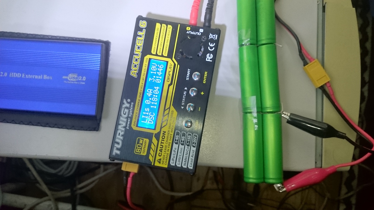

(#) Csongi_ hozzászólása Jan 12, 2017 /
Kibontottam egy elegge gyenge laptop akkut, egy par cellaval mar kiserletestem is, 1,5 ora alatt 4.1V-ra ment fel a feszultsege (nem volt elotte sem lemerulve ). Amint a toltot levettem rola, egybol visszaesett a feszultsege 3.75-3.8V korulire, ez nem tul sok feszultsegeses 2 cellatol?
Tovabba probaltam kisutni/kapacitast merni, 2A-el kezdtem, es 10-15 perc sem kellett es mar csak 1A alatt meriti a tolto.
A cellak tipusa: US18650GR
Ennek a cellaparnak vege, vagy helyre lehet allitani oket valamennyire?
A hozzászólás módosítva: Jan 12, 2017
(#) Massawa válasza Kovidivi hozzászólására (») Jan 12, 2017 / 1
Ott inkább azért van, hogy a PC-t lassitsa, ha felmelegszenek az akkuk ( vagy a nagy áramigény miatt vagy a nap miatt).
