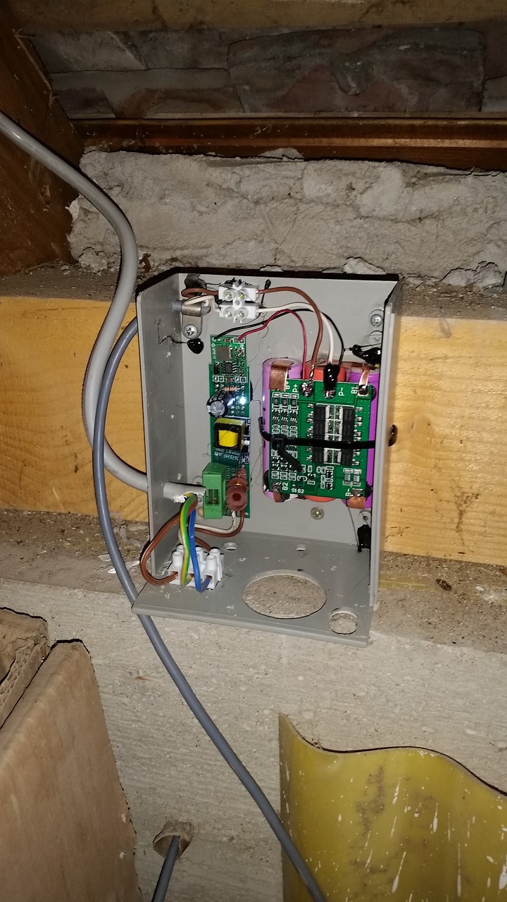

Ezt pont a múlt héten csináltam, kültéri kamera tápegység/szünetmentes ellátással.

Csak nehogy valami gond legyen, kigyulladjanak a cellák (mondjuk zárlatba megy a step down converter FET-je, ami miatt 18V kerül a cellákra (még jó, hogy van BMS)), és leégjen az egész tetőszerkezet! Belemászhatnak hangyák is a dobozba, vagy bármi. Ha elcsúszik kicsit a step down feszültsége, mondjuk 13V-ra, a BMS is meghibásodik, akkor már csak várni kell. Én beraknám két db. lipo bag-be (egyik a másikba) a cellákat, és onnan vezetném ki.
(#) zsoltee0001 válasza Kovidivi hozzászólására (») Júl 4, 2018 /
Erről a li-po bagról nem hallottam, nem rossz ötlet, a nyugodt alvás jegyében.
A tápegység jó ha 1 ampert ki tud köhögni (amit linkeltem azokból van) 1 ameres biztosíték a callákon. Lehet, hogy teszek rá egy zenesres védelmet még pluszba.
Sajnos a szünetmentesség lényeges és nem akartam ólomakkuval plusz villanyszámlát csinálni
(#) Kovidivi válasza zsoltee0001 hozzászólására (») Júl 4, 2018 /
Túltöltés esetén nem alakul ki túl nagy áram, csak a cella egyre többet vesz fel, és folyamatosan emelkedik a hőmérséklete (nyáron alapból 40fokC-ról indulunk tető alatt közvetlenül!), majd kiszabadul a túlnyomás, és tűzzel kísérve megsemmisül. Nincs túláram, a biztosíték nem véd meg, csak ha ki tudod ütni valamivel. De a BMS egy plusz védelemként funkcionál, zenerrel nem sokra mész szerintem, maximum ha több Ampert tud kapcsolni. De, akkor sem biztos, hogy ki fogja ütni a biztosítékot, mivel a tápod se tud 1A-t. Na mindegy, majd átgondolod.
(#) zsoltee0001 válasza Kovidivi hozzászólására (») Júl 5, 2018 /
Ha a tápba nincs annyi kraft, hogy kiüsse a zener a biztosítékját akkor valószínűleg lenyomná a feszt ha esetleg úgy alakulna.
De egyébként meggyőztél, paráztam is ettől, ezek szerint liio akku nem alkalmas ilyen használatra, marad az ólom, vagy külön áramkör a hőmérséklet figyelésre, egyenlőre kiiktat.
A hozzászólás módosítva: Júl 5, 2018
(#) Kovidivi válasza zsoltee0001 hozzászólására (») Júl 5, 2018 /
Azt nem mondtam, hogy nem alkalmas, csak hogy veszélyes. Ha melegszik egy zener egy zárt dobozban, akkor megfőzi az egész elektronikát hosszú távon. Azért is írtam, mert ott a fa gerenda közvetlen közel. Ha megtalálja a biztosító a te kis dobozodat egy tetőszerkezet tűz esetén, elfelejtheted, hogy fizetni fognak...

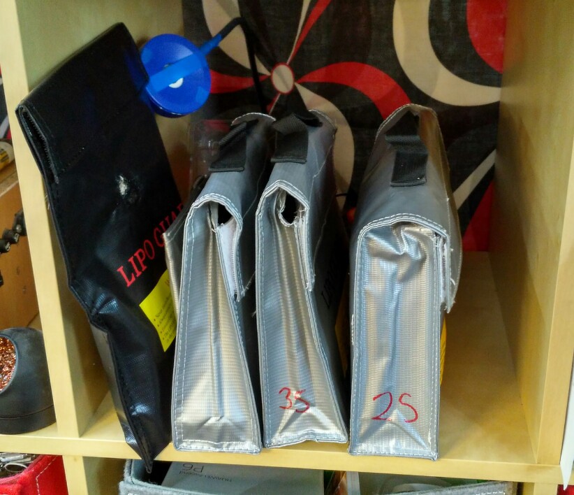

Inkább maradj alacsonyabb hőmérsékleten. Ha az akksi 40fokC körül van, akkor már nem kellene jobban terhelni (pl. túlterheled, a nagy áram miatt melegszik). Ha megoldható, rakj rá valami visszajelzést, csipogás, vagy sziréna. Ha 40fokC feletti a cella, azt már meg kell nézni, nem normális dolog. Ha minden jó, sosem fog csipogni!
A lipo safe bag is ajánlott, nem drága, de baj esetén nem fog a tűzcsóva semmit meggyújtani (vagy kisebb az esélye).
Én így tárolom az akksikat. A bika, alacsony ellenállásúak pluszban egy második safe bag-ben vannak tárolva, dupla védelem.
Csináltam próbát a tárolókkal, a műanyag borítás leolvad azonnal, de a tűz nem tud kijönni... Nagyon erős tépőzár visszatartja a túlnyomást, de a széleken ki tud jönni a füst. Veszélyes dolgok ezek, főleg, ha akkor gyullad be, mikor nem vagy a közelben. És mint mások írták, a cellák maguktól is zárlatba tudnak menni, a velük párhuzamosan kapcsolt cellát rövidre zárva, ami utána melegedni fog, vagy kigyulladni. Ennek nagyon pici az esélye, de meg van. 1500Ft egy ilyen nagy safe bag.

Rendben , köszönöm ! A safe bag igen hasznosnak tűnik . Úgy látom , hogy üvegszál anyagból készülnek . Lehet , hogy rendelek belőle .

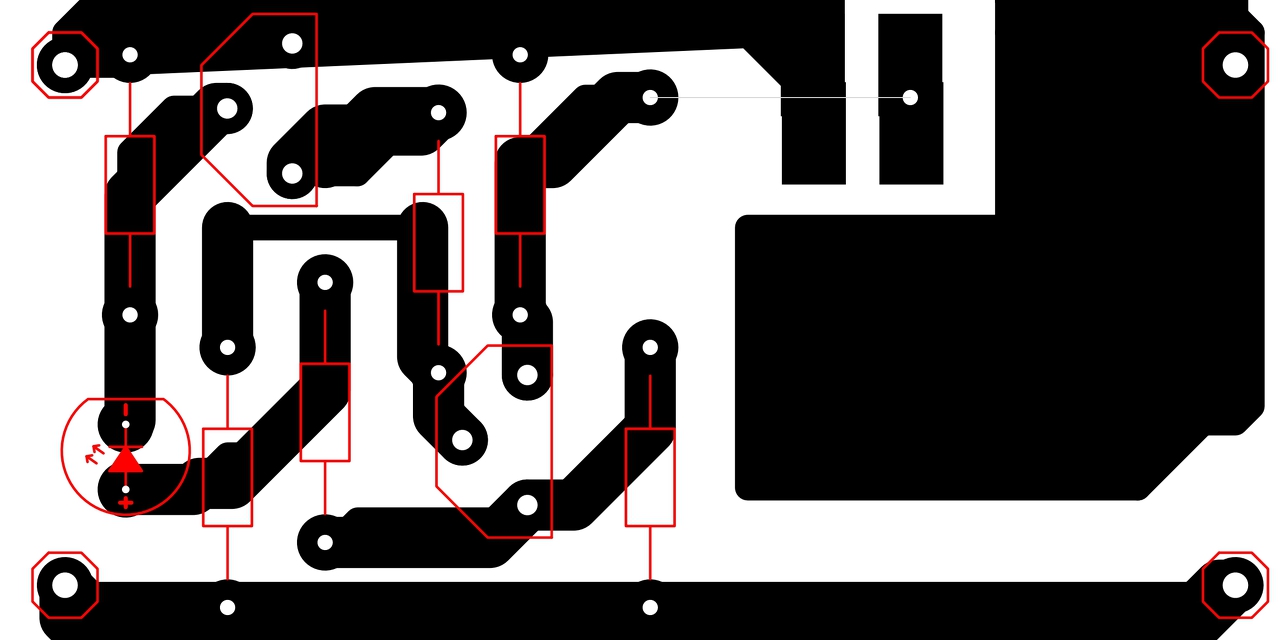

Közben készítettem hozzá egy túlzott kisütés elleni áramkört. Bontásból származó alkatrészekből.
2,9V-nál kikapcsol, vissza meg 3V-nál.
Éles tesztelésen van. A héten sem derül ki, mert 2×2,5 V 100 mA-es izzó merítgeti, a nyolc párhuzamos cellát. Ez is a cél, a hosszú üzemidős lámpa. A fényerőt egy MT3608-2A modul által 12V-tal meghajtott LED spot adja.

(#) rascal válasza Epu2 hozzászólására (») Júl 11, 2018 / 1
Szia! A tranzisztorok hőfokfüggése miatt a várható maximális és minimális hőmérséklet mellett is érdemes lenne tesztelned. 10-20 fok különbség is okozhat már eltérést a kapcsolási feszültségben.
Annyi észrevételem van még, hogy ez a kapcsolás saját magától nem védi meg az akkut. A 6K3 - led - 10K - 1K vonalon folyamatosan meríti azt. Ha a főkapcsolót elfelejted kikapcsolni, és nem is sietsz feltölteni, akkor pár hónap alatt túlmerítheti az akkut.
(#) Epu2 válasza rascal hozzászólására (») Júl 11, 2018 /
Ezekre figyelek. Nem merítem a minimálisra és a töltést is megoldom. A lemerült akkumulátor kisütőárama majd a tényleges lemerülésnél derül ki. Szerintem néhány mikroamperben megáll, vagyis lesz, ha netán elfelejteném, akár hónapja is a töltésre. Kivárom a lemerülést és akkor tovább lépek.
