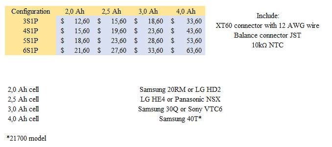

(#) vaszily hozzászólása Aug 4, 2018 /
Szerintetek ez megéri?
(#) dara válasza vaszily hozzászólására (») Aug 4, 2018 / 1
Szerintünk?Akkor most játszhatunk a pénzeddel?Talán neked kéne eldöntened,hogy neked meg éri e!
(#) vaszily válasza dara hozzászólására (») Aug 4, 2018 /
Egyszerűen csak egy vélemény érdekelt, hogy másoknak mi a véleménye. Megéri-e mások szerint? Gondoltam azért írok ebbe a témába mert itt lehet találni hozzáértő embereket, és nem azt vártam, hogy egyből egy kitérő semmit nem mondó kérdést kapok vissza De azért köszi.

(#) Kovidivi válasza vaszily hozzászólására (») Aug 4, 2018 / 1
Ha már lithium-ion akksin gondolkozol, akkor érdemes lenne lithium-polymer-t is számításba venni. Ha csavarbehajtóba szánod, kapható rengeteg méretben (passzol a régi akksik helyére), és belső ellenállásban is jobb lesz. Árban pedig lehet, hogy olcsóbb.
A hozzászólás módosítva: Aug 4, 2018
(#) vaszily válasza Kovidivi hozzászólására (») Aug 4, 2018 /
Na tényleg, a polymerre nem is gondoltam Köszi! Meglesem azokat is!
(#) pipi válasza vaszily hozzászólására (») Aug 5, 2018 / 1
hátha nem láttad: Bővebben: Link
(#) vaszily válasza pipi hozzászólására (») Aug 5, 2018 /
Köszi! Ment a mancs
