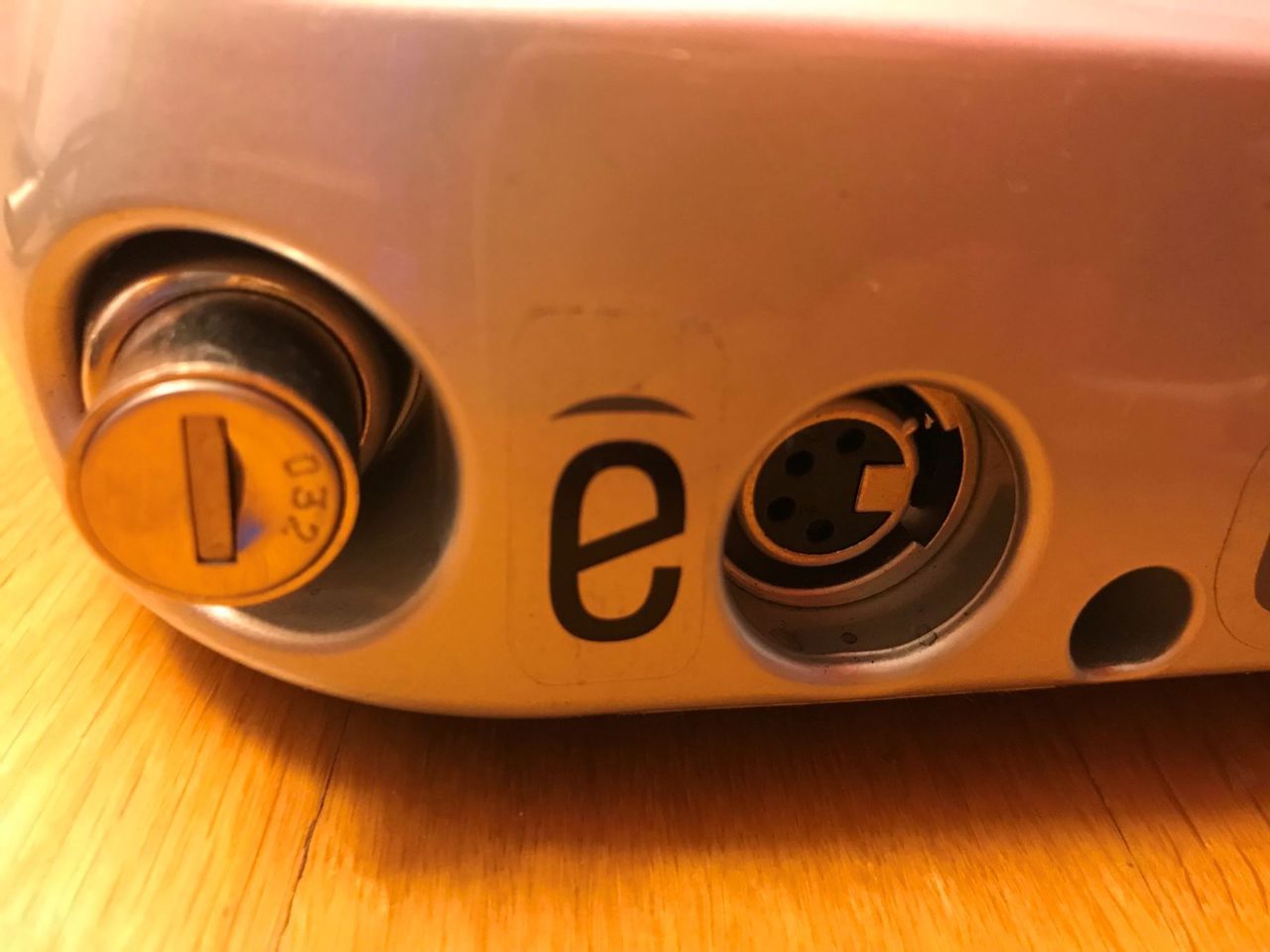

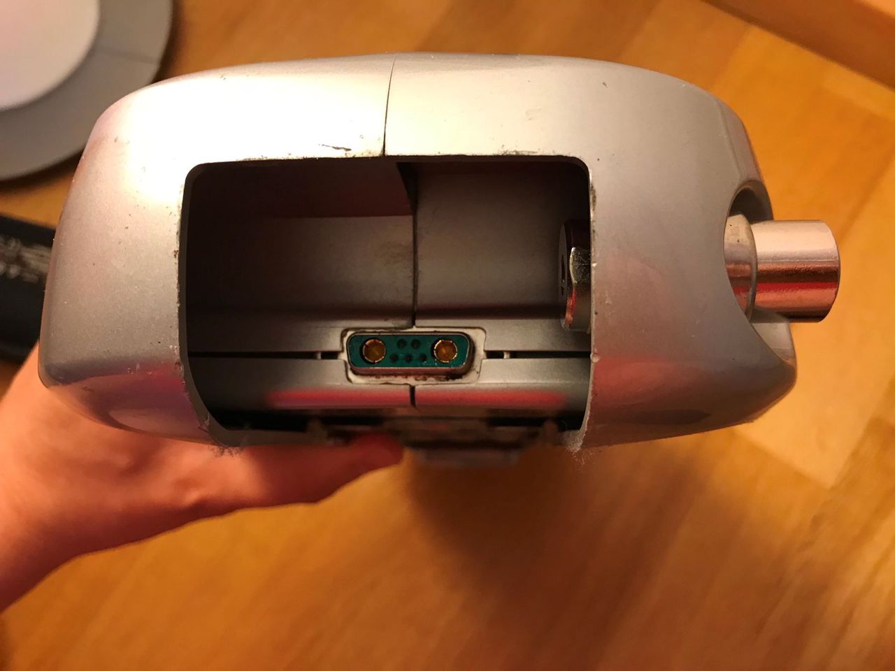

Sziasztok.Van egy ilyen 36 V-os,6 Ah-os li-ion akksim az elektromos biciklimhez.(I.kép)
Szeretném ezt az akksit használni egy másik ,házilag épített elektromos bicajhoz motor teszteléshez.(Bldc motorvezérlőre csatlakoztatva a minusz és plusz kábelt.)
Hogyan tudnám biztonságosan használni?

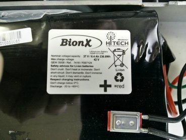

A második képen látható csatlakozónál nem lehet áramot mérni, biztosan csak akkor jön ki áram ott, amikor a bicaj vezérlője be van kapcsolva.

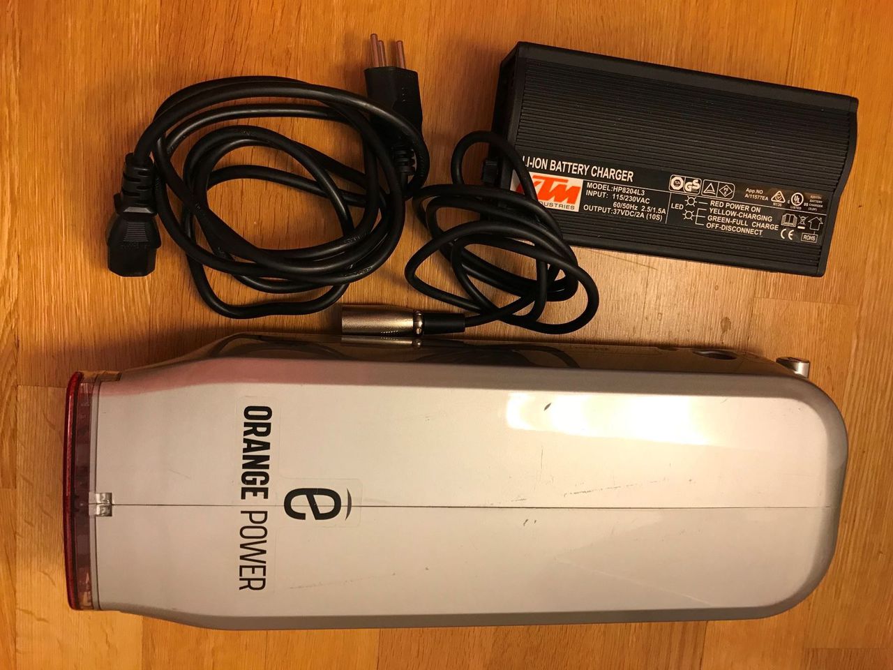

A harmadik képen látható dugasz 1-es és 3-as lyukában már mutat áramot a multiméter (36-42 volt),ide kell betenni a töltő dugaszát
A kérdésem az lenne, hogy ezt a két lyukat használhatom biztonságosan,beledugva egy-egy megfelelő kábelt szorosan ,ahhoz hogy tudjam tesztelni vele a házi készítésű ebike motorját?

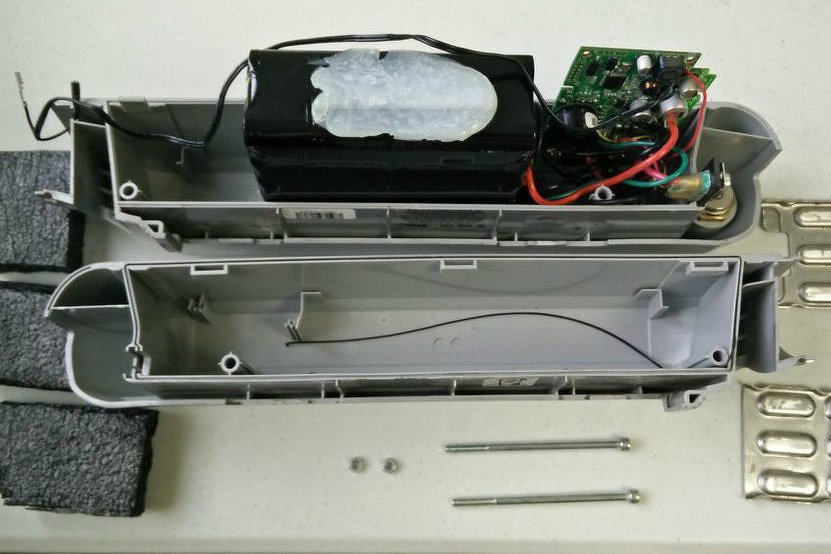

A belseje így néz ki:
