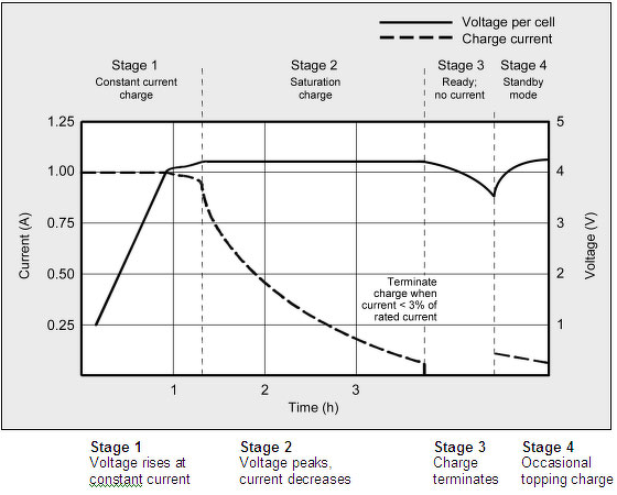

Erről is szó van a videóba de énis beillesztem, hátha megérted hogy miért van a "mi"
(#) Olits válasza Firefighter1 hozzászólására (») Szept 20, 2018 /
Igen de az áram akkor kezd csökkenni, ha a cella feszültsége elérte a 4,2 V-ot.Nálam pedig már hamarabb csökken.

Hát a valóságban az nem 4,200000 punktlich Voltnál következik be.. az is egy folyamat... Keress haveroknál lepukkant számítógépet, régi adapteres elektromos cuccot ( ha spórólni akarsz)
Ha szánsz rá egy picit akkor vegyél például egy kapcsitápot 5 volt "X" >=1A és szerintem helyre fog állni az univerzum nálad is!
Meg aztán azt sem árt átgondolni hogy mit fogsz tölteni (Tudom akkut) de hogy mekkora kapacitásut!
Én javasolnám, bár lehet hogy nem kéne hogy az ellenállást amivel a töltőáramot állítod, cseréld
( cseréltesd) ki egy potira!
Így egy tol ig tartományba tudod állitani

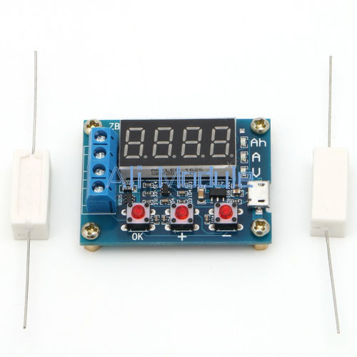

(#) Olits hozzászólása Szept 22, 2018 /
A cellákat hogyan helyes tesztelni?1 C-vel merítve, vagy 0,5 C-vel.Én első alkalommal 500 mA-el merítem a cellákat de nyílván más érték fog kijönni 1 A-rel merítve és más fél A-el.és más 2 A-el.Akkor melyik adja meg a cella igazi kapacítás értékét?
Ilyennel mérem:
A hozzászólás módosítva: Szept 22, 2018
(#) RoliNyh válasza Olits hozzászólására (») Szept 22, 2018 /
A 18650 -es cellákat 1C -vel érdemes tesztelni. Egyébként attól függ, hogy akarod terhelni,
mert tesztelheted azzal az áramerősséggel is, amivel majd használod.
Az 1C -s teszt az egy jó alternatíva, általában ezért adják meg ezt az adatot.
Természetesen adhatnak más terhelési adatokat is egy új cellához, ezt mindíg tisztázni kell,
ha venni akar az ember, nehogy pórul járjon...
(#) nedudgi válasza Olits hozzászólására (») Szept 22, 2018 /
Mindkettő. A kapott kapacitásérték áramfüggő.
A gyártók általban 10 vagy 20 órás kisütési időre adják meg a kapacitást.
