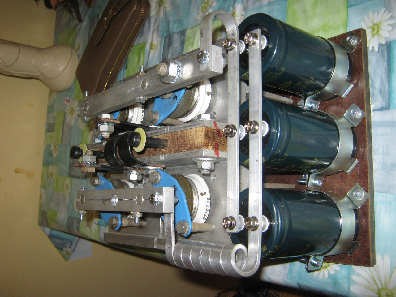

(#) Melphi válasza mpisti hozzászólására (») Júl 16, 2014 /
Szia Mpisti!
Módosítottam a megbeszéltek alapján, remélem ez már tükrözi a gondolatodat, amúgy maradtam az aluminátnál, ha már minden alumínium, 3x10mm-es profil, 6.5 menet.
A hozzászólás módosítva: Júl 16, 2014
(#) mpisti válasza Melphi hozzászólására (») Júl 16, 2014 /
Nagyon profi. A hűtés részére a bakelitlemezt nyugodtan kivághatod egy 120mm-es ventilátor részére (115mm átmérőjű lyuk)a diódák alatt. Így a levegőáramoltatás rendben lesz, és egy komplett egyenirányító modulod lesz pufferkondikkal és forszírozott hűtéssel.

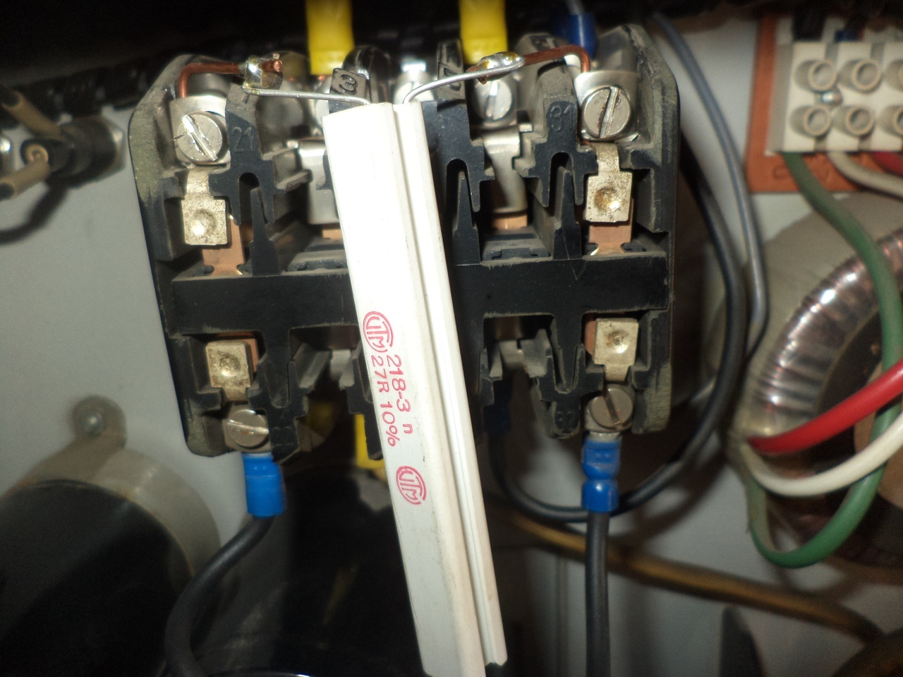

(#) lala205 hozzászólása Aug 3, 2014 /
üdvözletem minden kedves fórumozónak!
Azért regisztráltam a fórumra mert segítséget szeretnék kérni.
Következő lenne a problémám:
Van egy magyar mig có hegesztőm, 1fázisú és 160 amperos.
Mikor abbahagyom a hegesztést és a pisztolyból kilógó huzaldarabot nekiérintem
a hegesztendő anyagnak akkor mindig szikrázik egyet.
Hogy ez természetes vagy valami hiba forrása lehet?
Amúgy a gép tökéletesen működik.
Rendszeresen karbantartott,nem vasporos mindig tiszta belülről is.
A munkakábel is új rajta,de a régivel is ezt csinálta.
Igazából nem értek nagyon ezekhez az elektronikai dolgokhoz azért kérném a hozzáértők
segítségét.Hogy maradjon így vagy valamit cseréljek ki rajt?
Először mágneskapcsoló cserére gondoltam,de addig nem akarok cserélni semmit még
nem valószínűsíthető a dolog.
Előre is köszönöm.
(#) Melphi válasza lala205 hozzászólására (») Aug 3, 2014 /
Igen ez hiba, de nagyon egyszerű orvosolni van a kondenzátorokon egy nagy teljesítményű ellenállás ami a pisztoly gombjának elengedésekor rögtön kisüti a kondenzátorokban tárolt energiát, ha mostanában jött elő a probléma akkor valószínűleg a fő mágneskapcsolód kontóakthibás és nem kapcsolja be a kisütő ellenállást, vagy maga ez az ellenállás ment tönkre.
Ha nem értesz hozzá akkor küldj pár képet a belsejéről és segítünk megoldani a problémát, mert mint mondtam ez egy gyakori és egyszerű probléma.
Üdv:.Lajos
A hozzászólás módosítva: Aug 3, 2014

(#) Phile80 válasza lala205 hozzászólására (») Aug 4, 2014 /
Általában a mágneskapcsolón van az ellenállás és el szokott törni a lába, vagy teljesen leszakad. 22-32-es érintkezőkre van kötve az ellenállás, 21-31-re a hegesztőfeszültség.

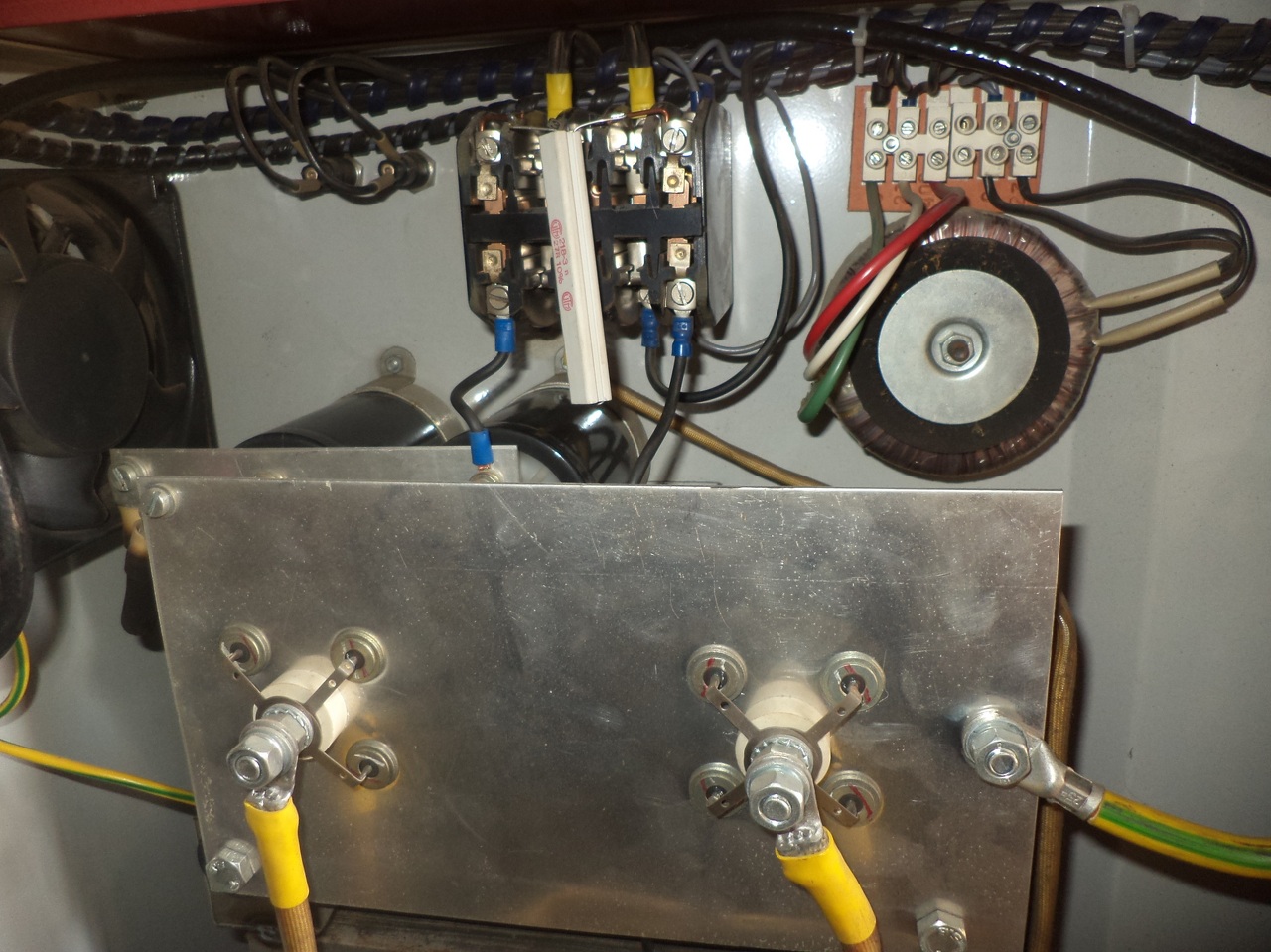

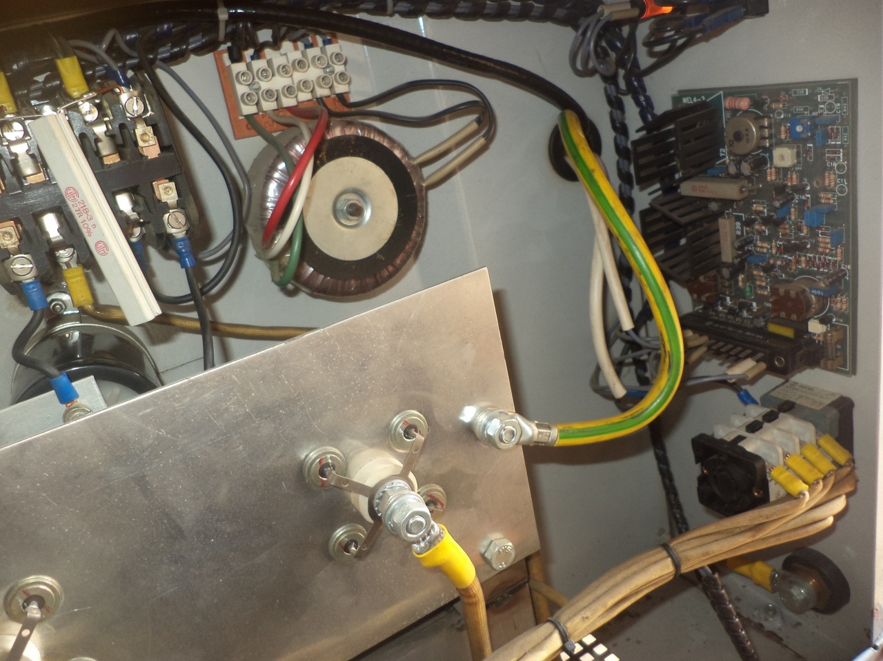

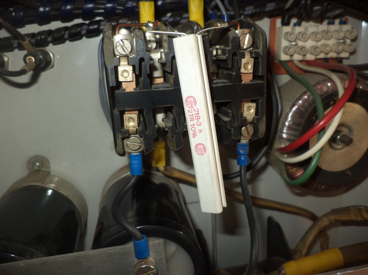

(#) lala205 válasza Melphi hozzászólására (») Aug 4, 2014 /
üdvözletem.
Köszönöm szépen mindenkinek a segítséget.
Csináltam pár képet,mivel én nem értek ezekhez a dolgokhoz.
A mágneskapcsolón lévő ellenállás a helyén van és nem szakadt.
Előre is köszönöm.
(#) Melphi válasza lala205 hozzászólására (») Aug 4, 2014 /
Nos akkor a következő a tehendő, először kisípolod műszerrel hogy zárnak e az érintkezők a mágneskapcsolón, 21-22, majd 31-32 között ha jók akkor anélkül hogy bármit áram alá helyeznél a műszernek azt kell mutatnia hogy zárnak, ha ezek jók akkor kikötöd az ellenállás egyik lábát mondjuk a 21-est, majd műszerrel kiméred hogy jó-e, ha jó akkor kb 27R-ot kell mérned, ha ez is jó akkor csak a két szál kábel csatlakozásával lehet gond.
De ha csak kikötöd a 22-es csavar alól a fekete vezetéket, és rámérsz ohm állásba a 22-32 kapcsokra akkor is kel tudnod 27R-ot mérned, ahogy neked jobban kézre esik.
Remélem a műszert azért tudod használni, de ha nem akkor legrosszabb esetben megpróbálok telefonon segíteni.
Valami van kérdezz bátran.
A hozzászólás módosítva: Aug 4, 2014
