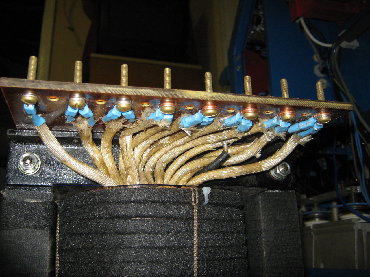

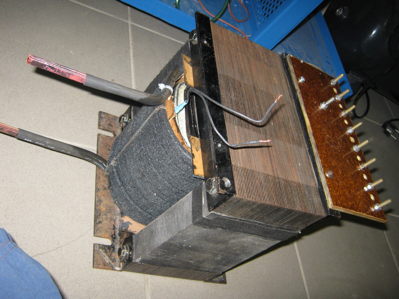

Hát végre elkészült a trafó nehéz szülés volt, még egyszer nem állnék neki.
Szóval az adatok: 8 fokozat 17-36,8V-ig, 48cm2 fazonhuzala megtekerve, primer szekunder között 1db klixon (hőbiztosíték), soronként duplán lakkozva állnak a tekercsek mint Katiban a ... A szekundert sikerült 1 sorba tekernem így remélhetőleg jó lesz a hőleadása,a tesztek is nagyon ígéretesek. Köszönet mpisti-nek az elméletbeli segítségéért. A hozzászólás módosítva: Aug 17, 2014
Nagyon szép munka, gratulálok!
Valaki tudja hogy 48cm2 fazonhuzal fogja tudni a 180A-t, volt még huzalom de sajnos nem fért rá.
A hozzászólás módosítva: Aug 18, 2014
Gondolom, négyzet millimétert akartál írni?!
Kényelmesen el kell vinnie, -szinte folyamatos üzemben is, ha 4A / mm2-el számolunk.
Valóban mm2 akart lenni, nem tudom miért cm írtam.
