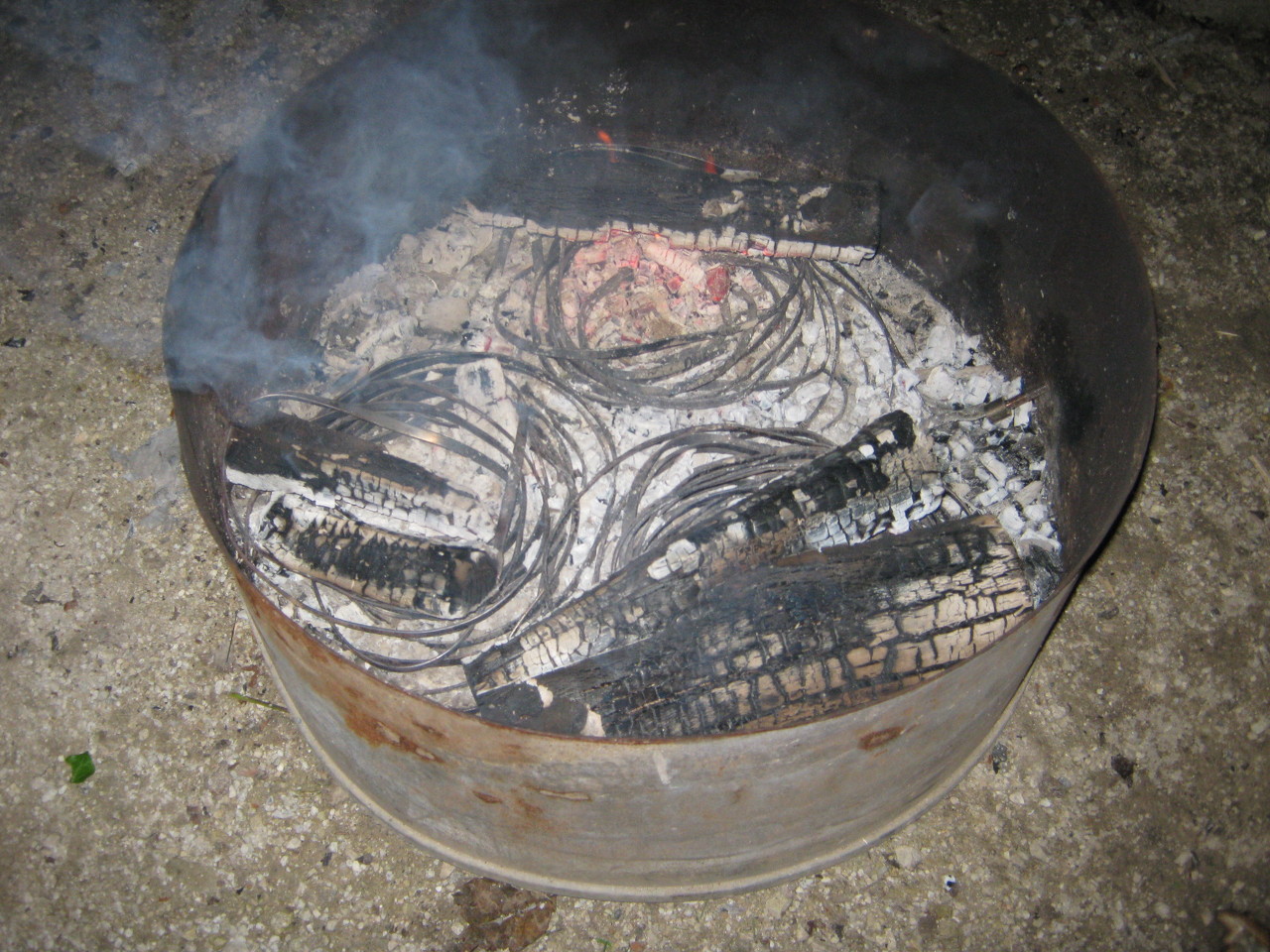

(#) Melphi hozzászólása Szept 21, 2014 /
Készül a késő esti fazonhuzal frissen ropogósan, ha minden igaz ez lesz a fojtó tekercse.

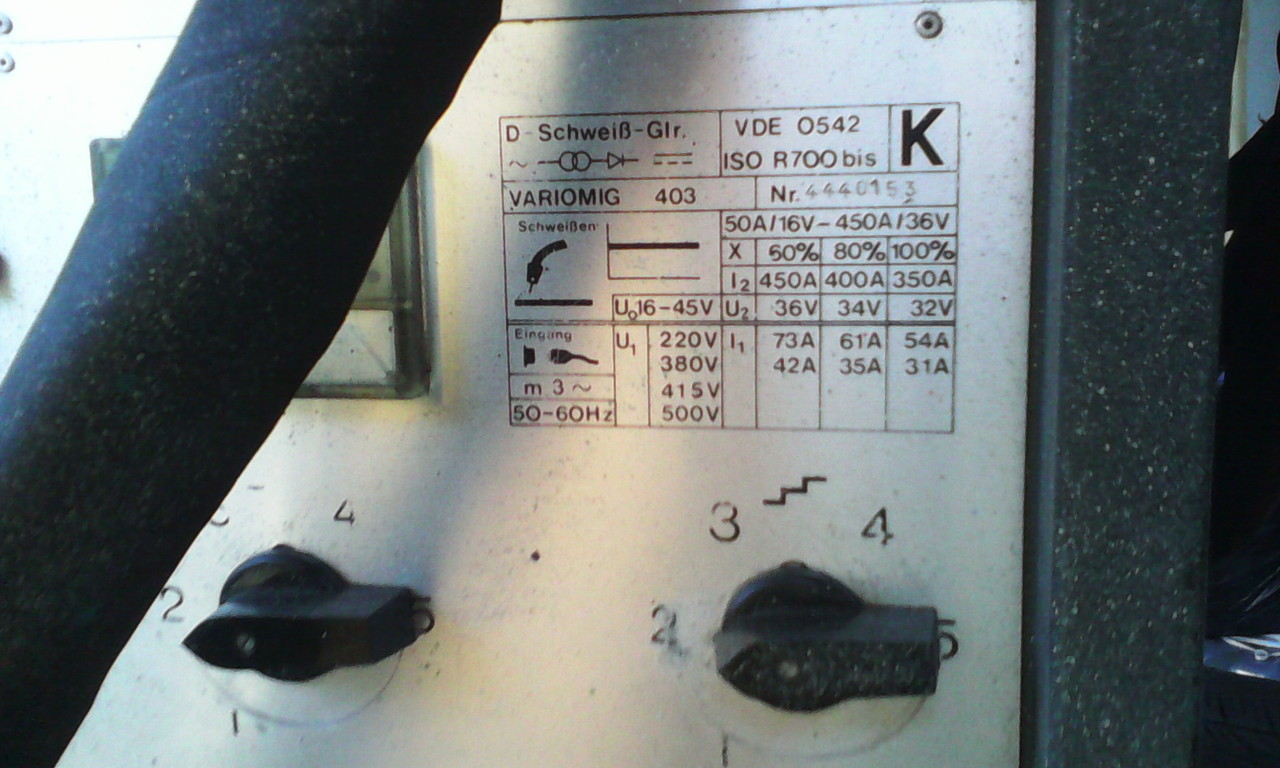

(#) hejo63 hozzászólása Szept 21, 2014 /
Messer Griesheim Variomag 403 hegesztője van-e valakinek?
Tudnom kellene a huzal sebesség szabályzó poti ellenállás értékét.
1kOhm vagy 10kOhm?
Sajnos összebarmolva került Magyarországra és nem eredeti van benne!!!
Köszönöm, ha valaki tud ebben segíteni!!!
A hozzászólás módosítva: Szept 21, 2014
(#) fongab válasza hejo63 hozzászólására (») Szept 24, 2014 /
Szerintem, azt kellene megnézni, milyen vezérlőpanelhoz, csatlakozik. ( ha több fajtával gyártják, akkor eltérő lehet, a potméter tipusa. )
üdv.
(#) maszek0005 válasza hejo63 hozzászólására (») Szept 24, 2014 /
Kellene a vezérlőpanel pontos száma, meg egy pár fotó a vezérlőpanelról, akkor talán meg tudjuk mondani a gyári értéket...Üdv: Jani

(#) hejo63 válasza maszek0005 hozzászólására (») Szept 25, 2014 /
A számát nem tudom, most ne is tudom megnézni, de van egy-két kép.
