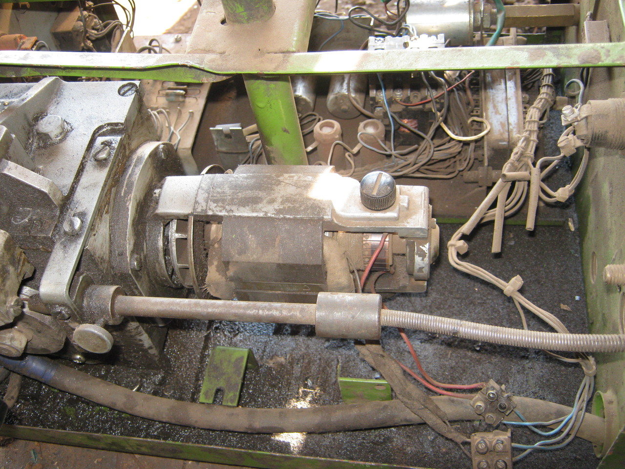

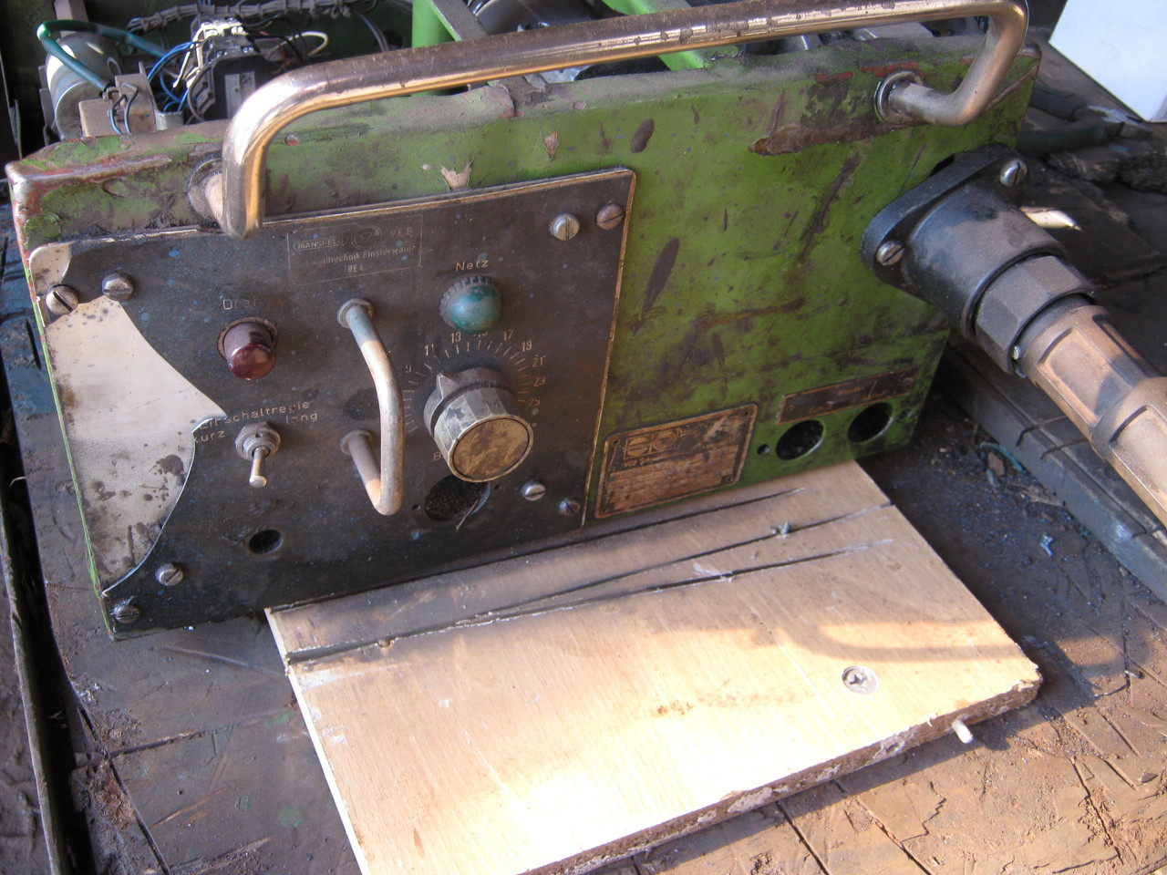

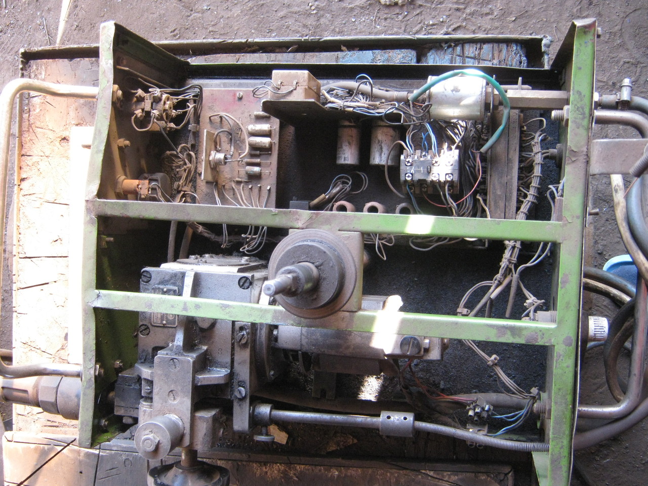

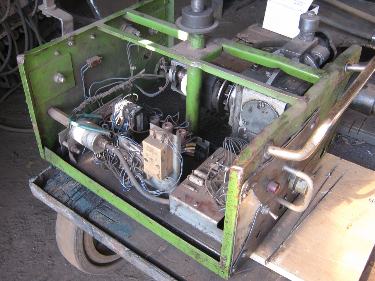

(#) Melphi hozzászólása Nov 4, 2014 /
SOS-ben keresem a képen látható huzaltoló mechanika kapcsolását, az idős bácsinak bedöglött, és nem tudja megjavítattni senkivel, mindenki csak hitegeti, szegénynek félbe van egy rakás kazánja és nagyon le van törve, hogy nem tud pénzt keresni, felajánlottam hogy segítek, de ezt az őskövületet kapcsolási rajz nélkül még hírben sem tudnám javítani. És ha nem gond egyúttal keresne is egy ilyent eladót, mert ha megint bedöglik ez akkor tudja a munkát folytatni.
Amúgy a mágneskapcsoló meghúz, csak a motor nem indul meg.
Ha lehet segítsetek valahogy.
(#) mpisti válasza Melphi hozzászólására (») Nov 4, 2014 /
Ha jól tudom,ez egy ősrégi MSG (Mansfeld) huzaltoló, azt hiszem NDK gyártmány. A szabályozást egy egyutas tirisztoros egyenirányító csinálja, a motor állórésze állandó gerjesztőfeszültségen van. Ez azért annyira nem komplikált hogy ne lehetne egy minimális elektronikai ismerettel megjavítani.
(#) kralikandras válasza Melphi hozzászólására (») Nov 4, 2014 /
Én erre a kérdésre-merthogy ugyanilyen kitolóm van- azt a választ kaptam,hogy elfelejteni az elektronikát és pótolni egy WEL 1-3 al /most voltam megnézini a gépet az is MANSFELD/ Üdv:András.
A hozzászólás módosítva: Nov 4, 2014
(#) Melphi válasza mpisti hozzászólására (») Nov 4, 2014 /
Sajnos csak kék vezeték van benne, és azt sem tudom milyen feszültségeket keressek, tényleg fontos lenne egy kapcsolás.
(#) Melphi válasza kralikandras hozzászólására (») Nov 4, 2014 /
A bácsi nem akar váltani, neki ez megfelel ő már 60 éves és nem akar nagyon költeni, esetleg venne még egy ilyent, szegény ezért dolgozik hogy a két fia tudjon tanulni, és ez a meghibásodás most neki nagy érvágás.
(#) hulala válasza kralikandras hozzászólására (») Nov 4, 2014 /
Szia ANDRÁS !!! De régen hallottam hangodat ! (Kereslek majd privát ) ...Ehhez való elektronikát Ádámnál keress . Neki adtam - talán még meg van neki .
(#) mpisti válasza kralikandras hozzászólására (») Nov 4, 2014 /
Hidd el jobban jártál a WEL 1.3-al. Sokkal precízebb szabályozást tesz lehetővé az eredetivel összevetve, az extrákról nem is beszélve.
(#) mpisti válasza Melphi hozzászólására (») Nov 4, 2014 / 1
Már megbocsáss, nem dolgom megítélni senkit, de ha valaki kazánokat gyárt, feltehetően kiadásokkal is kell kalkulálnia. Egy ilyen meghibásodásra még azt sem lehet mondani hogy Vis maior helyzet, mert amivel az ember dolgozik az el is szokott romlani. Ezzel kalkulálni kell. Úgy is mondhatnám, illik beépíteni az árba az ilyen eseteket. Ennek a tolónak a szabályzóköre kellőképpen primitív, a nyomtatott áramköre(ha van) bizonyára egyoldalas. Tehát nem nehéz kirajzolni sem. A kék vezeték összecsomagolását szét kell oldozni, és máris követhetőek a vezetékek. Mivel bizonyára tömör vezetékeléssel készült, a szétbogozásnál vigyázni kell, mert igen könnyen kicsúsznak a forrasztásból ezek a drótok. Lehet hogy a probléma is csak annyi hogy valamelyik forrasztás önállósította magát.
Az a gond hogy ha lenne kapcsolási rajz akkor megnézném, de bogarászni és újat építeni végképen nincs idő, fölég hogy holnaptól dolgozok estig, az lenne a legjobb ha valaki megnézné aki ért hozzá, de itt Veszprém környékén nem talált az öreg senkit, ha lenne valaki akkor már most elvinné.
Egy modern tolóegységet nem lenne nagy durranás összeraknom, mint ezt már bizonyítottam, csak az a gond hogy nekem időm nincs rá, ő meg nem tud várni rá.

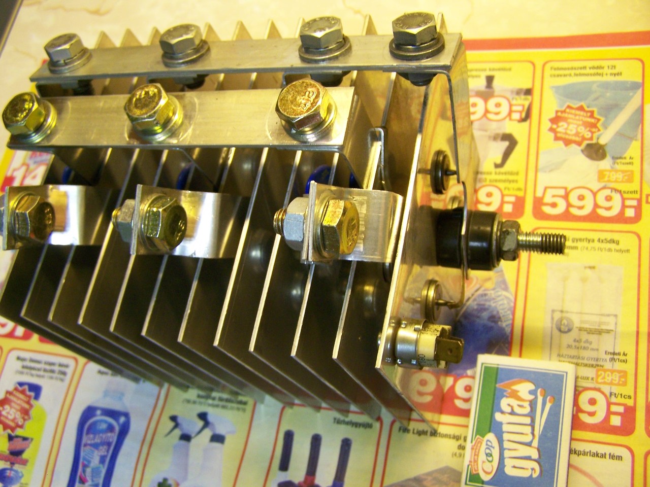

(#) kopasz11 hozzászólása Nov 5, 2014 / 1
m*ennyi dióda kellene 200-250 amper kb 100 volthoz generátorból?
* m=M
A hozzászólás módosítva: Nov 6, 2014
(#) hulala válasza erbe hozzászólására (») Nov 6, 2014 /
Sőt itt a HE-n az apróhirdetések között még olcsóbban találsz .
(#) hulala válasza kopasz11 hozzászólására (») Nov 6, 2014 /
Csak közelítés képen . Én a 3 fázisú 260A-es gépbe 42 darabot tettem . Mellékelek fényképet egy 3 fázisú 200A-es Union Carbid CO2 hegesztő egyenirányítóról amiben 36 db dióda van . Persze hallgasd meg más válaszát is . Ők jobban értenek hozzá .
