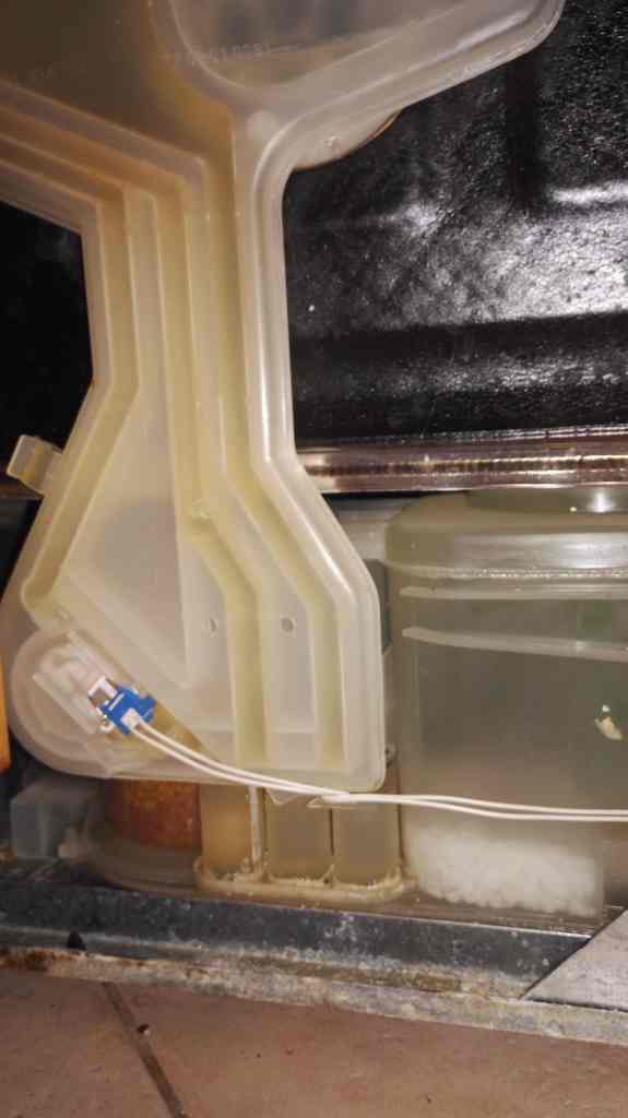

Whirpool adp2550 WH (kb15éves) mosogatógépem van. A hibakód F2: water leakage. Ez már kb 2 éve
van. Azzal szoktam javítani, hogy a lefolyócsövét letekerem,(ez a konyhai csap lefolyójára van csatlakozva) a gépet kihúzom, megdöntöm egyszer jobbra, egyszer balra. Kifolyik az aljából a benne lévő víz. A csőből is kifolyatom. (kb 1 dl összesen) Visszateszem. A hibajelzésen újraindítom, akkor leáll szabályosan, és utána lehetett használni. Hónapokig nem jött elő a hiba. Aztán egyre gyakrabban. Most ha elindítom, az első mosást már nem csinálja végig, az edények tisztának tűnnek, de nem figyeltem meg, hogy az öblítés, vagy a mosás fázis végén állt-e meg, ezzel a hibakóddal. ( A start gomb 2x felvillan 1x szünet, és a PS2 világít). Ha valaki tud, segítsen, köszönöm előre is.

(#) gy válasza Dino71 hozzászólására (») Máj 3, 2016 /
Víz a gépben nincs, a kifolyócsőben van, és az alsó tálcában, de nem tudom, hogy kerül oda. A többi vizet valahogy ki tudja pumpálni magából, és csak ez a kevés marad. Azt láttam, ha hosszabb programot indítok, akkor később döglik be. 70°C-os programnál min 1 órát mos. Valószínűleg a mosást megcsinálja és a programnak a végén akarja kiszivattyúzni a vizet, és ezután menne az öblítésre, de nem tud.
(#) Dino71 válasza gy hozzászólására (») Máj 3, 2016 / 1
Akkor elég egyértelműen a keringető szivattyúnál fog ereszteni, vagy valahol kilyukadt,megrepedt és szivárog a víz belőle. Az alsó tálcában van egy hungarocell úszó ami egy mikro kapcsolót kapcsol hogyha megtelik a tálca vízzel. Ezért szivattyúzik folyamatosan.Meg kell szüntetni a szivárgás okát.

(#) gy válasza Dino71 hozzászólására (») Máj 5, 2016 /
Leszedtem az oldalát, és úgy indítottam el. Eddig ezt nem láttam, de most figyeltem, kb 1 óra után amikor a szárításra akart váltani, akkor állt le. Igy akkor az öblitést is megcsinálta. Megtaláltam, hol szivarog a viz. A képen alul a sótároló mellett a 3. műanyag csövecske. (balról az első) Körülötte vízköves is a műanyag. Ebbe a 3 csőbe a fölötte lévő nagy műanyag csatlakozik bele. Most az a kérdées, hogy tudom ezt a műanyagot levenni, hogy a tömítést kicseréljem. Csatoltam a képet

(#) Dino71 válasza gy hozzászólására (») Máj 6, 2016 /
Belül a mosogató térben bal oldalon van egy kerek rács(vízbevezető) azt letekered a labirintusról.
Utána oldal irányban és felfelé kihúzod a labirintust a lágyítóból (sótartó)
Itt egy S.M. itt van rajz is: ITT
(#) gy válasza Dino71 hozzászólására (») Máj 6, 2016 /
Köszönöm. Ezt a labirintust kellett levenni. Ebben volt egy félkörös járat félig eltömődve, azért nyomta ki alul a vizet. Ezt kellett kimosni, (ecettel egy nap lett volna) ipari sósavval elég volt egy átmosás. A próbamosás lement, most visszateszem az oldallapokat.
Köszönöm a segítséget.
